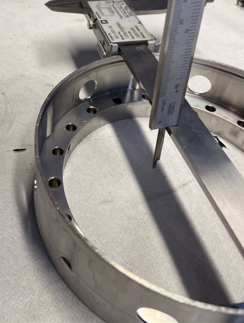

Tak właśnie mierzyłem i mam 1mm różnicy.

Więc poczekaj aż będziesz miał docelową wkładkę. Zmierz ponownie i jeśli będzie nadal różnica, to wstaw pod matówkę podkładki.

mrek, Nie jestem pewien, czy dobrze rozumiem koncepcję.
W takich miejscach jak te, pomiaru dokonuje się stawiając „bazę” suwmiarki na tym profilu.
Potem można odjąć jego grubość, ale nie koniecznie, bo nie interesuje nas wymiar, tylko różnica, czy jest, a jeżeli jest to jaka.

W jakikolwiek sposób Bogdan przyłoży suwmiarkę, ważne jest aby w kasecie porównywał do matówki docelową płaszczyznę gdzie będzie leżał negatyw (wkładka?).
Baza położona na matówce czy na negatywie, też będzie OK. Akurat nie mam takie żelazełka, więc oparłem się o krawędź.
Zauważyłem, że wszyscy :-) (ja także) pomijamy pytanie Bogdana "czy 1 mm różnicy, to dużo?" bo jak widać w wątku o głębi ostrości w powiększalniku, zdań i równań na ten temat jest wiele.
Bogdan, myślę że będziesz spokojniej robił zdjęcia gdy doprowadzisz do maksymalnego zniwelowania tej różnicy lub zmierzenia, że z wkładką jest OK. Żadne zapewnienia z naszej strony nie działają tak jak zadowalający wynik własnego pomiaru.

mrek pisze: 01 lut 2022, 12:34 Zauważyłem, że wszyscy (ja także) pomijamy pytanie Bogdana "czy 1 mm różnicy, to dużo?" bo
nie zwróciłem uwagi, przeoczyłem.
Po tej stronie obiektywu? Sporo, zależy też czy przy dalekich plenerach, czy ciasnych portretach. No i oczywiście od docelowego powiększenia.
Raczej nie bez powodu chcemy by np. film w aparacie dyl dobrze dociśnięty.
A w sobotę sprawdzę jak to jest z tą głębią ostrości na maskownicy.
