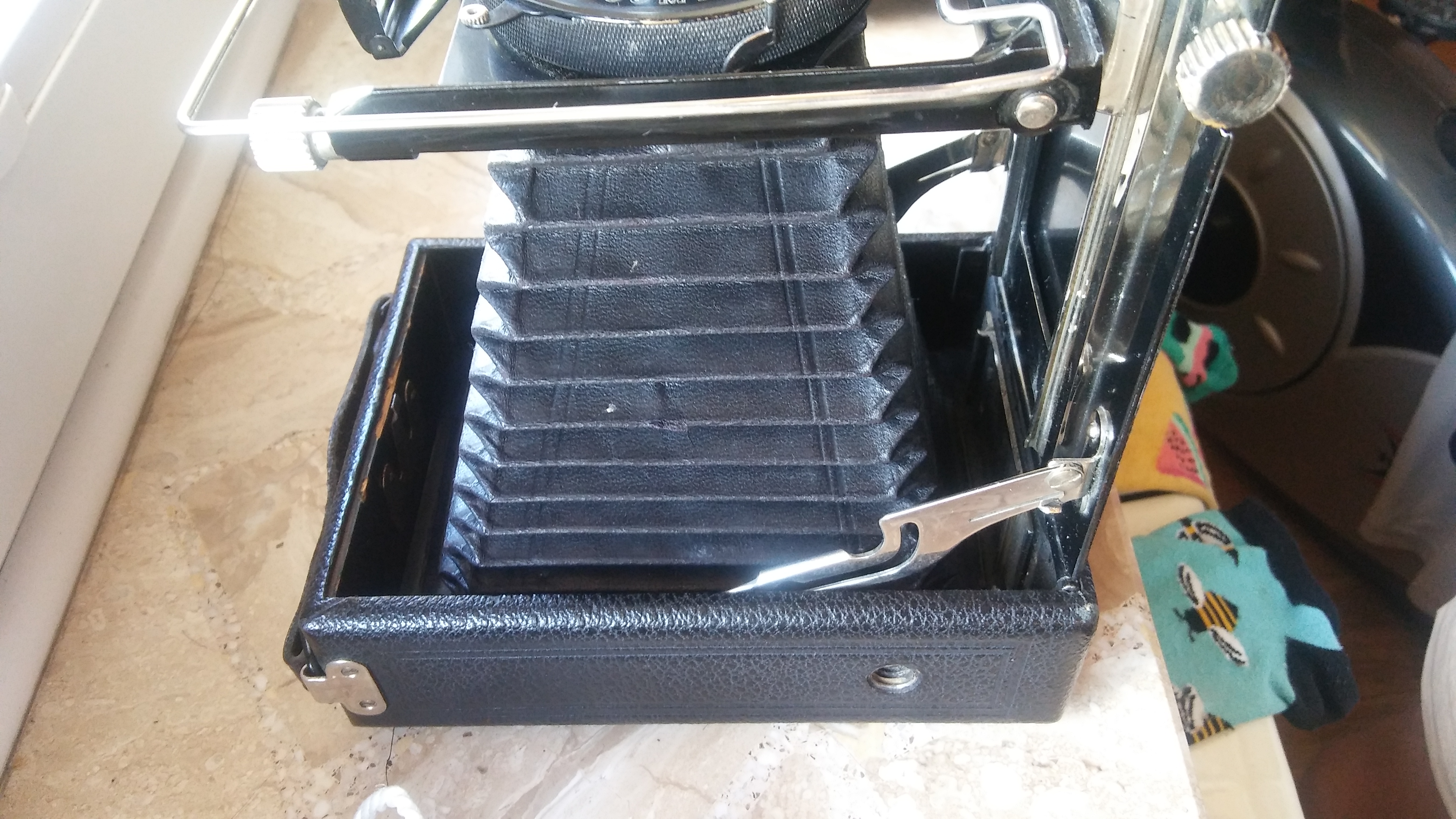

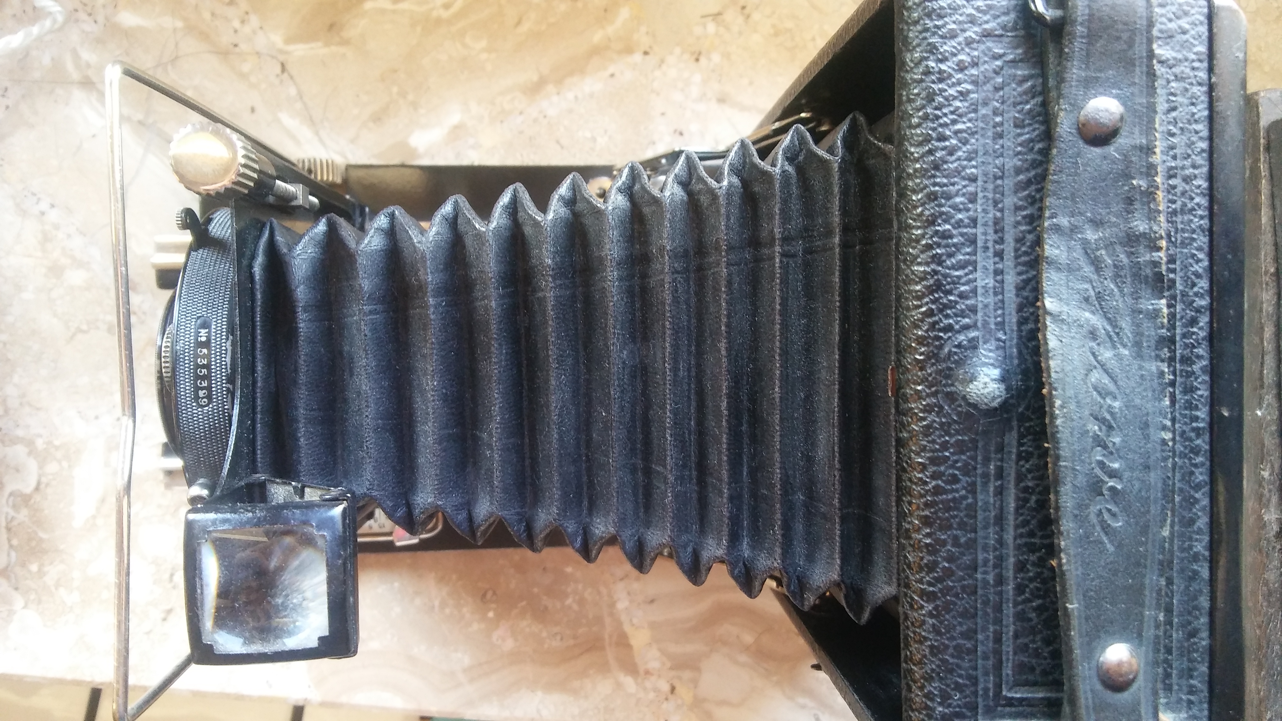

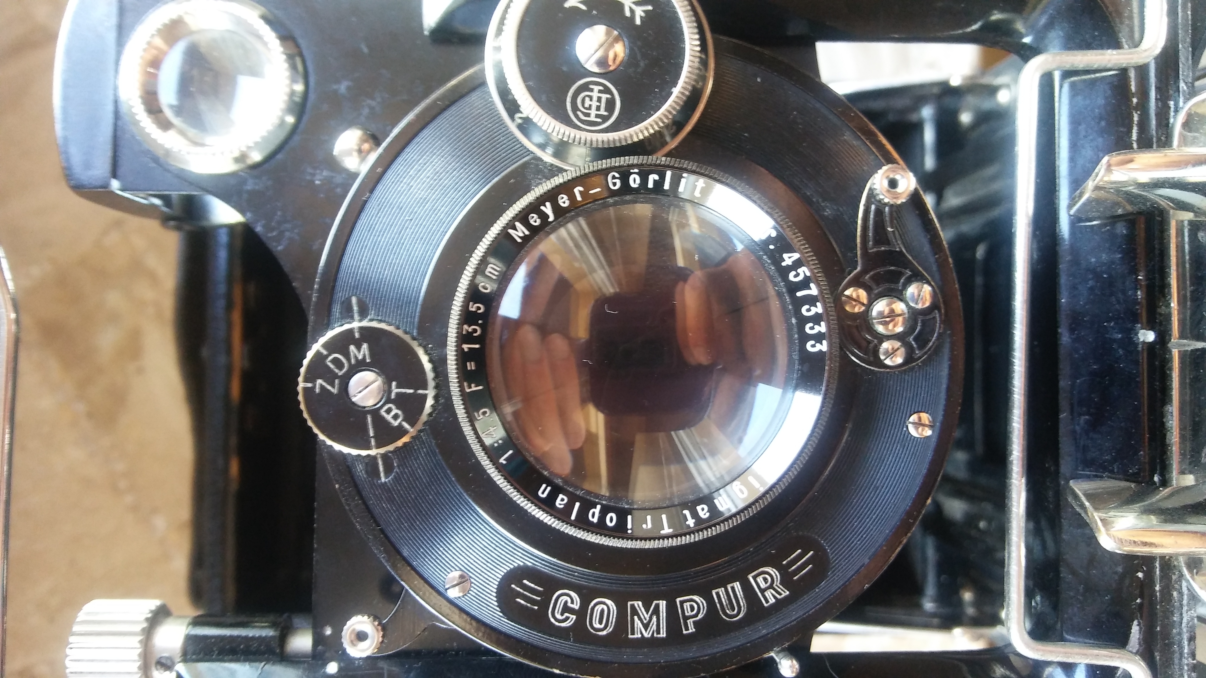

Trafiłem na taki sprzęt. Oto zdjęcia. Co sądzicie? Warto?

Negocjuje takze aparat compur (inny niż powyższy) który przeszedł renowacje obiektywu ale jest w ciut gorszym stanie niż powyższy.
Miburo
Posty: 319
Lokalizacja: Gliwice
Wielki format na początek
Post autor: Miburo »
Nie warto.
