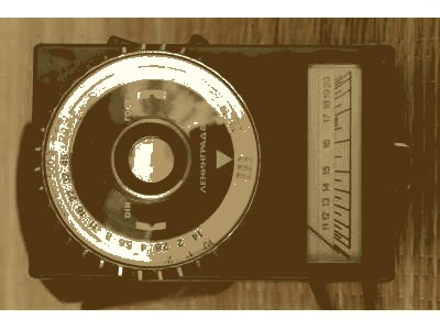

Leningrad_6 ma wbudowany celownik - taką namiastkę pomiaru punktowego.

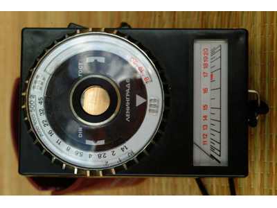

Pisałem oczywiście o LENINGRAD_6 (a nie LENINGRAD_7), taki jak na zdjąciu poniżej.
Kalibracja LENINGRAD_6:
Jak widzisz na skali, pomiędzy wartością 7,5 a 8 (16,5 a 17) jest taki czerwony prostokącik. Natomiast z boku obudowy przycisk, jak go przyciśniesz to wskazówka powinna znajdować się w tym zakresie (przy bateriach 1,5V "wyjeżdza" trochę w prawo poza zakres).
A teraz najważniejsze: należy wykalibrować wskazówkę światłomierza na wartość początkową tzn. "0". W tym celu wyjmujemy baterię, wciskamy przycisk pomiaru i od spodu obudowy kręcimy takim plastikowym pokrętłem (za pomocą śrubokręta) aż wskazówka pokryje się z cyferką "0" na skali.
