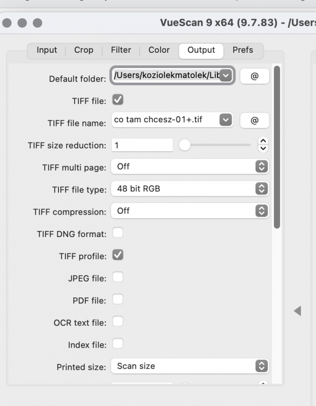

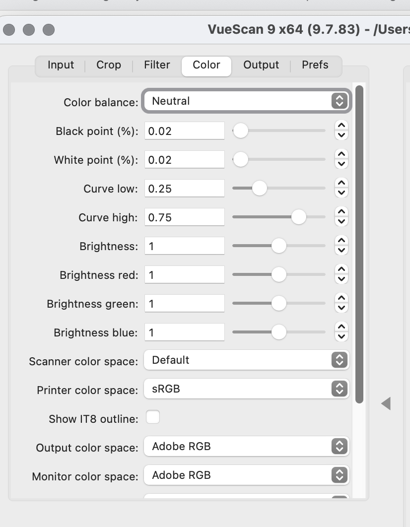

Co do VS. na początek ustaw tak.
Posty: 6685
Wada - pasek na dole kadru
J.A. pisze: 20 maja 2022, 20:39 Co do VS. na początek ustaw tak.
O, dzięki. Wkurza mnie, że na podglądzie jest ok, a skan ciemny jak u ....
