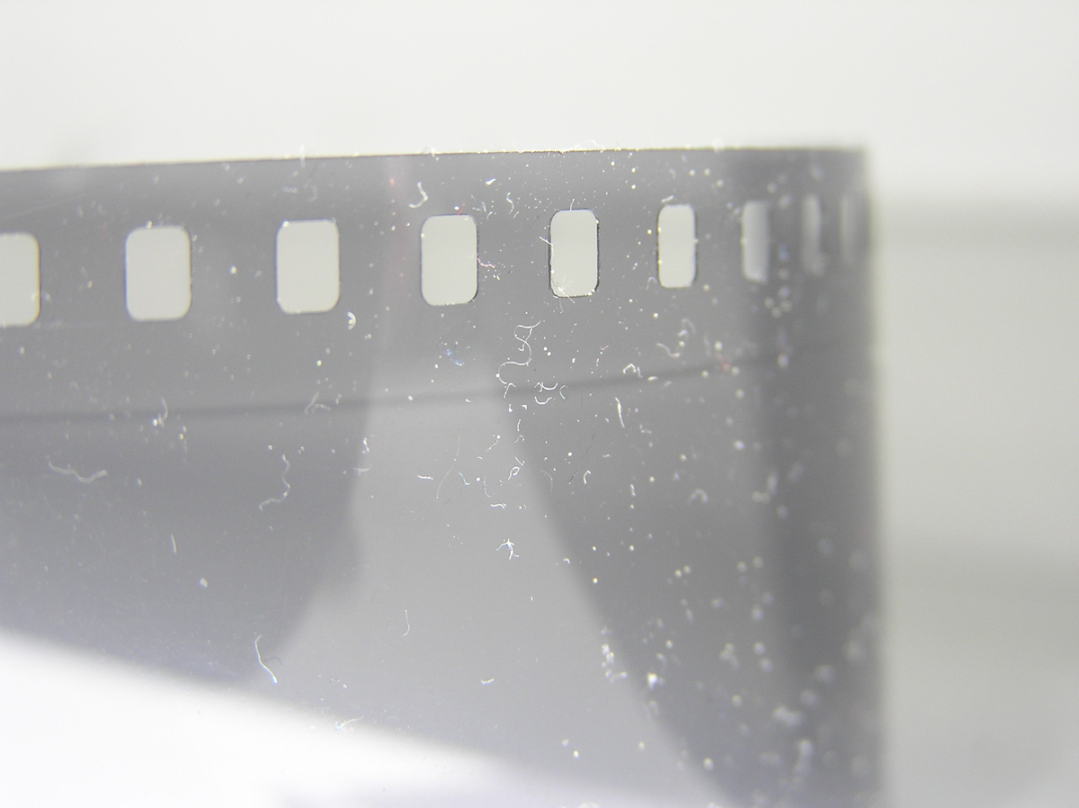

miki11 pisze: 17 maja 2022, 22:43 Widzę ten pasek na nienaświetlonym (czyli przezroczystym) końcowym fragmencie filmu, leci sobie do samego końca stabilnie. Na bank nie mogłem przeciągnąć tam tymi szczypcami Kaiser. Być może faktycznie coś z kasetą... Na brud nie patrzymy, ten fragment celuloidu już leżał w koszu..
Obejrzyj dokładnie ten fragment filmu przez lupę po obu stronach. Jeśli nie zauważysz śladów mechanicznego uszkodzenia po żadnej ze stron to wada oblewu. Mechaniczne uszkodzenia mogą mieś różne źródło - w produkcji, w nawijarce, w kasecie, w aparacie lub od tych tam szczypiec (to mocno nie najlepszy sposób traktowania filmu).
Posty: 2227
Wada - pasek na dole kadru

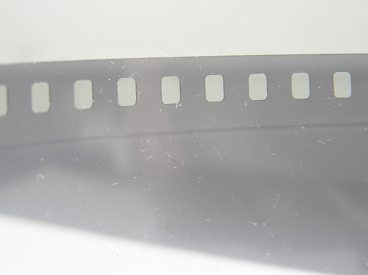

Nie widzę żadnych rys powierzchniowych pod lupą, ta linia wydaje się być nieco pod powierzchnią. Oto zdjęcia obu stron, nie wiem, ile można z nich wywnioskować. Nie patrzymy na kurz :-)
Na Alledrogo kol. noncyh z PENTAX@PL sprzedaje filmy ORWO UN 54 (Filmotec) w kategorii "B" właśnie z taką wadą oblewu. Co to za film?
A, już doczytałem: Ferrania P 30. Może to właśnie Filmotec/ORWO robi?
Posty: 6685
technik219 pisze: 18 maja 2022, 18:25 Na Alledrogo kol. noncyh z PENTAX@PL sprzedaje filmy ORWO UN 54 (Filmotec) w kategorii "B" właśnie z taką wadą oblewu. Co to za film?
"Pencilline" - wygląda tak samo, chociaż ten Orwo to jest 120-ka. Kto co komu robi - oto jest pytanie ;-) Swoją drogą, te wyżej zaprezentowane kadry zupełnie jak nie Ferrania, która jest piekielnie kontrastowa.

miki11 pisze: 18 maja 2022, 11:44 (...) ta linia wydaje się być nieco pod powierzchnią...
Moim zdaniem to ewidentna wada oblewu.
