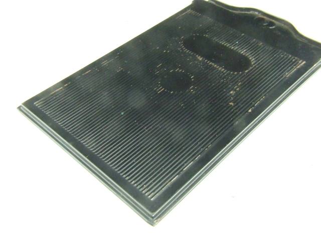

Sprawa wygląda tak
do twojego Avusa potrzebujesz albo kasety metalowej jednostronnej na negatyw cięty 9x12 cm
mp takiej jak na zdjęciu poniżej .
Do takiej kasety możesz włożyć negatyw szklany 9x12 , do tych kaset są też wkładki na negatywy ciete
9x12 cm .
Druga alternatywa to jak już wiesz rollkasety.
Do twojego aparatu pasują też kasety Agfa
Kaseta ma mieć po bokach jak i u dołu tzw. pojedyncze pióro
popatrz na dolny narożnik kasety
Wszystko inne nie będzie do Avusa pasować.

reasumując do twojego aparatu możesz tylko założyć kasetę jak na zdjęciu lub rollkasetę.
Reszta nie zawracaj sobie głowy bo nawet jak trafi ci się jakiś magazynek który na szerokośc i wysokość niby będzie pasował to i tak nie wejdzie ci w szczelinę twojego aparatu
