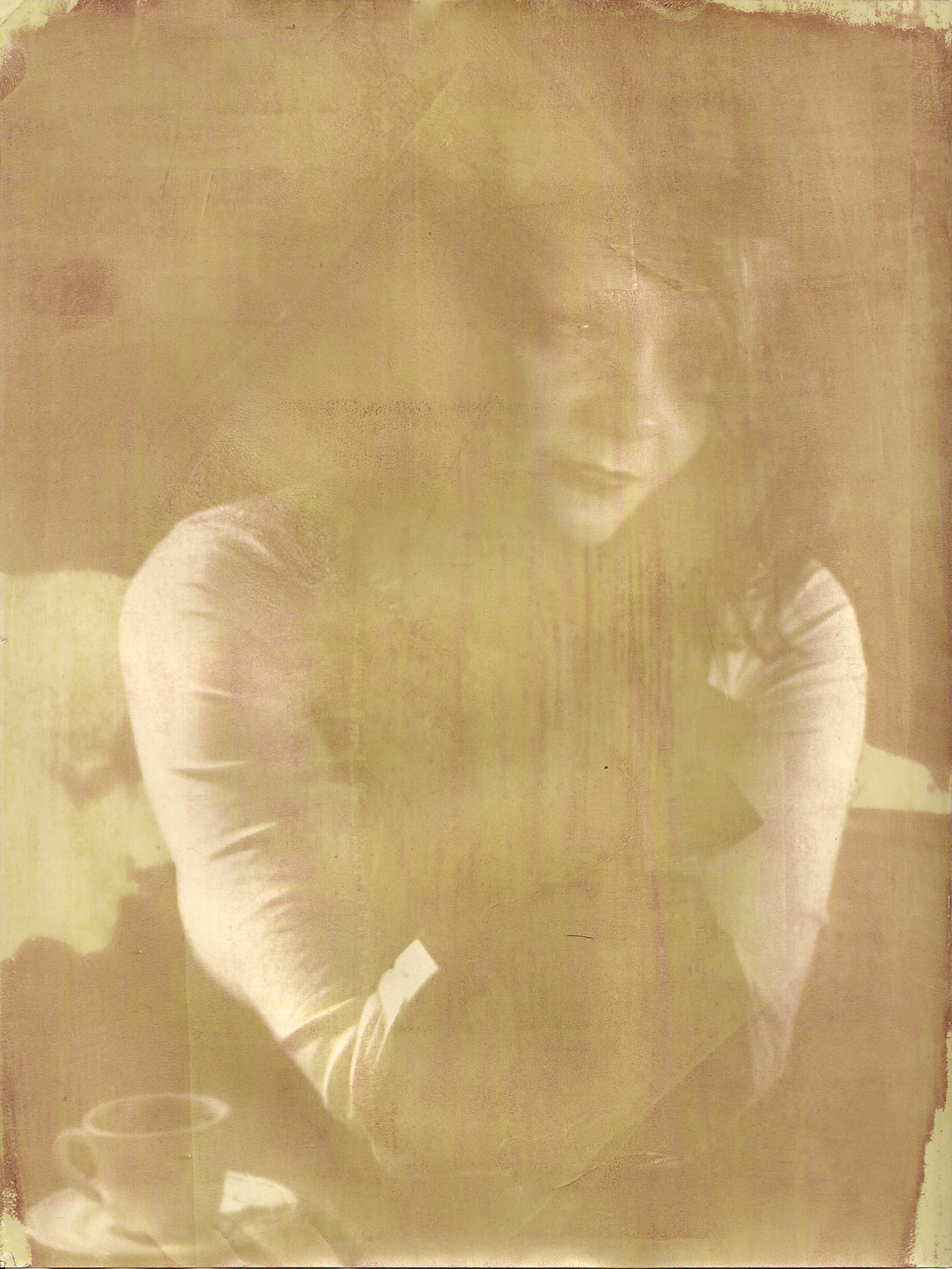

No niby jest wyjście, ale jestem z natury leniwa, więc wybieram leniwe wyjście :)
Co prawda mega niedopracowane, bo guma nierównomiernie rozprowadzona, chyba purpura odrobinę nie dopłukana (druga warstwa). Ale guma nie odpada od błysku. Ciekawa jestem jak wyjdzie po kolejnych dwóch warstwach, bo po żółtym i purpurze zawsze nieciekawie wygląda :)
Tak sobie czytam i czytam i za nic nie moge zrozumiec, co wy chcecie zrobic. Normalnie, bez pol litra nie rozbierzesz.
Nie po to barytowane podloza powleczono zelatynowa emulsja, zeby po nich potem mazac inna emulsja. To wypisz wymaluj tak, jakby zamszowe buty impregnowac tlusta pasta do butow. Jesli juz ktokolwiek chce sie bawic w smarowanie barytow guma, to raczej sugerowalbym, zeby zrobic to na lewej stronie, tej bez emulsji. I te troski w stylu "splynie, a moze nie splynie" uleca jak F16.
Dla dociekliwych: papiery fakturowane (ale nie na fakture VAT) nie darmo zaleca sie do gumy, bo z powodu szorstkiej powierzchni przyczepnosc gumowego kolodionu jest wieksza niz w przypadku papierow gladkich.
Efekty bywaja nieprzewidywalne, bo Foton nie slynal z powtarzalnosci parametrow papieru i jak z jednej paczki wychodzilo jako-tako, to z innej raczej taka mizeria, jak na obrazku powyzej (Autorke prosze o wybaczenie, jesli czuje sie urazona, ale mam na mysli nie temat, ale jakosc obrazu).
Generalnie, cel moze i zbozny, ale lepiej oszczedzic sobie nerwow, kupic blok przyzwoitego papieru do akwareli i po nim smarowac guma. A na koniec do pudelka z obrazkami wlozyc garstke gozdzikow.
