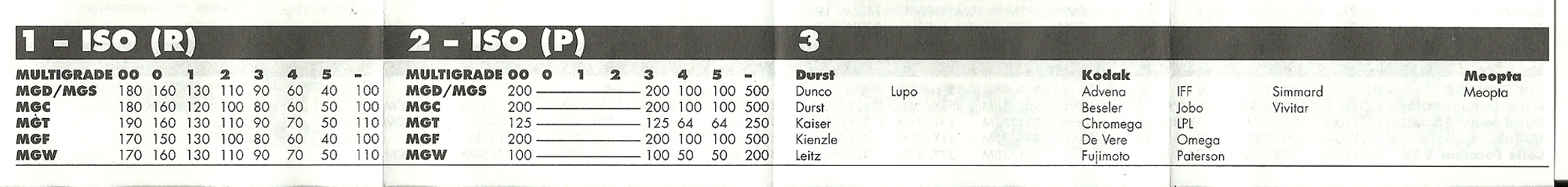

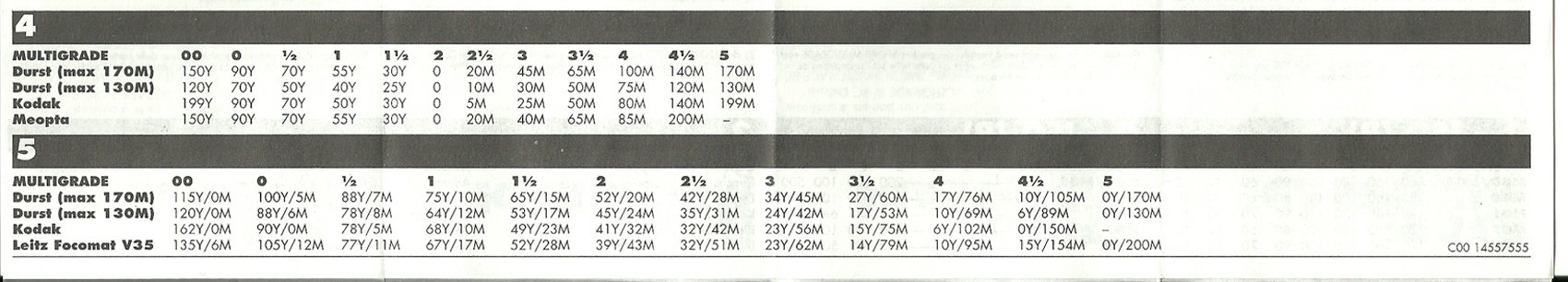

Coś tam znalazłem.Ulotka od papierów ILFORD i zapewne do nich się to tyczy.
Na to wygląda że jest grupa powiekszlników co należy do Dursta.
Druga grupa to Kodak.
Trzecia Meopta jako osobno. :lol:
ps:po kliknięciu na obrazek coś sie powiekszy,to takie małe przypomnienie.
De Vere zatem należy do grupu Kodak
