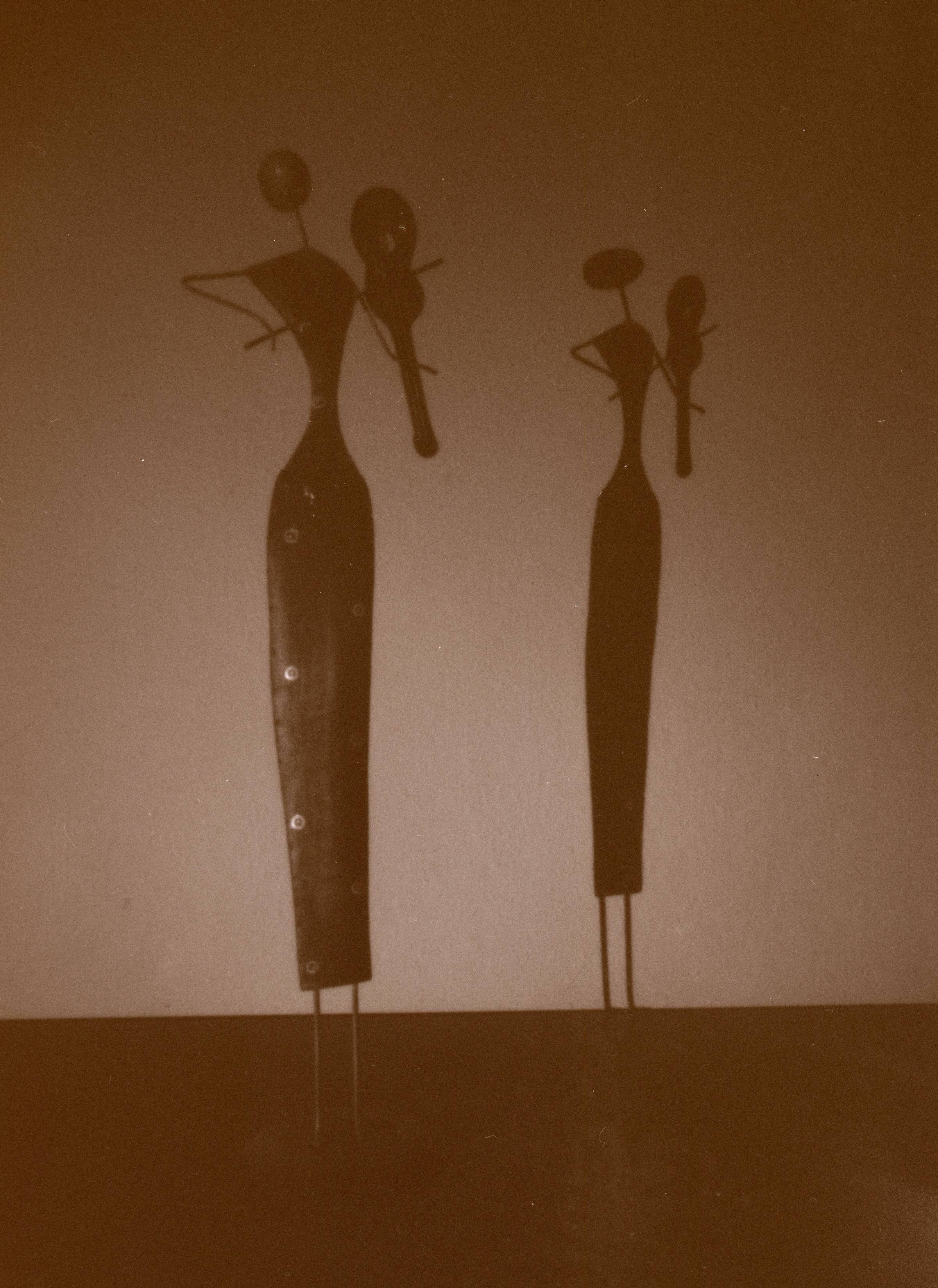

Naświetlam w kasetach Linhof Technika 6x9 stare papiery jakie mam jeszcze gdzieś po szufladach. Bardzo stare. Jaki rodzaj papieru da mi największą ostrość? Twardy?
A z nowych, jaki byś polecił? Foma w szitkach już zamówiona ale spodobała mi się taka szybka technika z papierem. Tylko może by użyć coś lepszego niż papier Brom Normal z lat 80'tych?
Papier pozytywowy odpada. Drogo, a to tylko 6x9

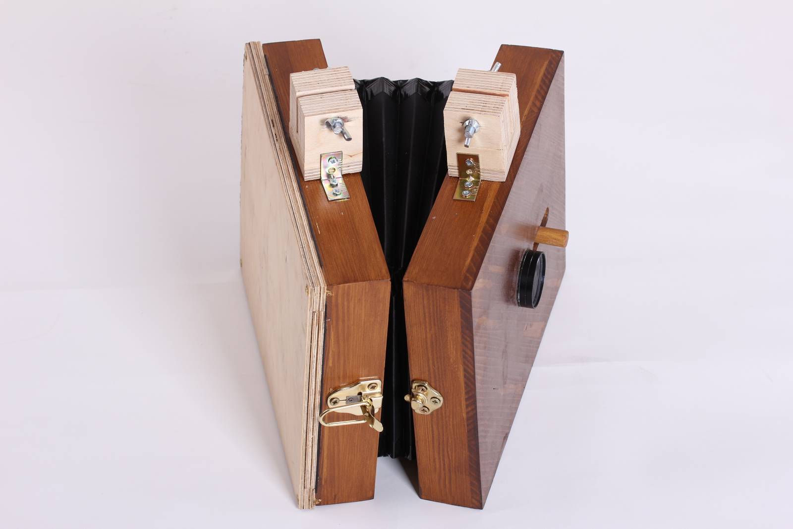

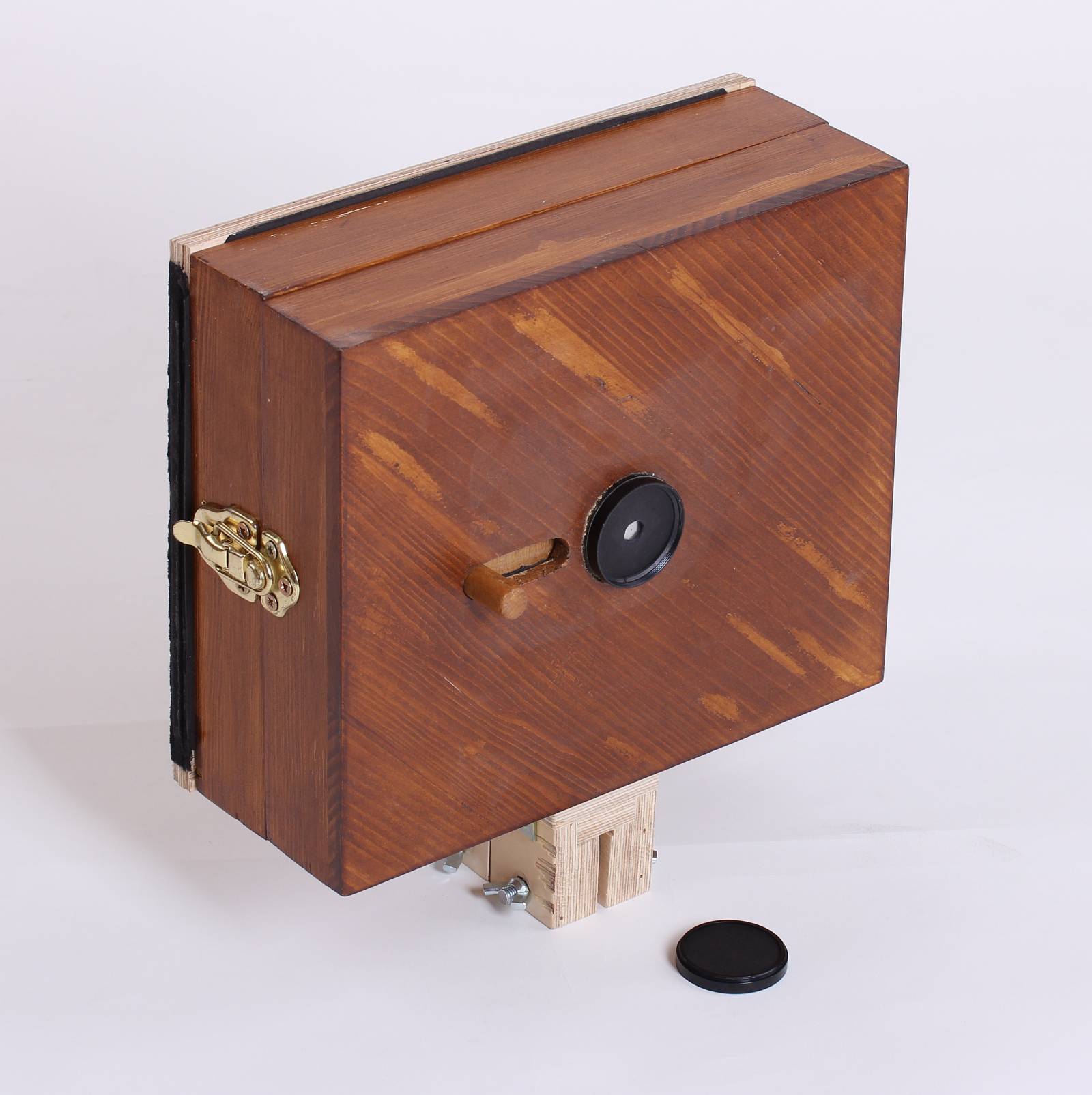

miałem kiedyś rolę negatywu ślepego na czerwony, jakiś foton, szerokość 20cm.
Negatyw z otworka tej wielkości jest zacny :)
Gdzieś mam jeszcze aparat do tego z opcją zmiany ogniskowej (miech). Toporność level epic Kiev
Chcesz się pobawić? Odbiór osobisty w Warszawie za browara :)

No tak, otworkowość to szlachetność, a ja tu na skróty idę bo nie mam jeszcze filmu w szitkach, a Trix'a do Rolkasety na razie żal.
Właśnie się przekonałem naocznie, że szerokim nie można robić w pionie bo się szyna załapuje do kadru. Dobre takie testy na papierze.
To jaki papier da najlepszą ostrość?
Póki co, po suszeniu skanuję ale, żeby było kultowo (-: to odwracam metodą Alkosa.

18x24 powinno się upchać, czy ja nie miałem gdzieś zdjęć.. bo to realnie ultratoporny kloc jest.
xray 18x24 się upchał i nawet zrobił zdjęcie...
masz fotki tego kloca :)

Cóż, parę godzin roboty i trochę drewienek.
Przy okazji odkryłem, że chyba tilt niewiele daje przy otworku :D
