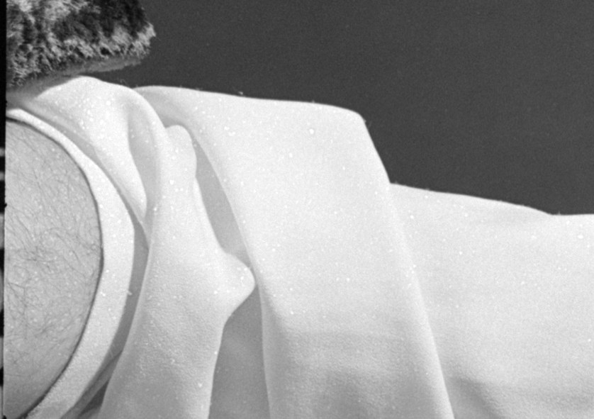

Cześć, dla zainteresowanych udostępniam wyniki swoich pomiarów.
Przy okazji mam straszny problem z tą chemią. Pierwszy film wyszedł super, ale każdy następny wygląda tak, jakby był oblepiony miodem z małymi kuleczkami. Jak to wygląda na skanach - okropnie. Czy ktoś coś wie może na ten temat? Film mi się spodobał, a nie chcę używać chemii jednorazowo, bo to za drogi interes.
Problem ten dotyczy właściwie tylko XP2, razem z tym filmem miałem nawiniętą Realę i na niej ten problem praktycznie nie istnieje (tylko na obrzeżach i w znacznie mniejszym natężeniu).

Skan w 1800 ppi
Skan w 1800 ppi
