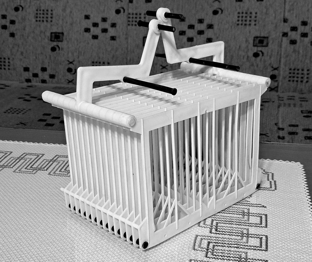

Vitlich pisze: 28 kwie 2024, 19:53 W obliczu lenistwa i chorych cen innych płuczek chyba nie mam zbytnio innego wyboru, czy może ktoś coś wie o innych pionowych płuczkach (do 30x40) w podobnej cenie?
Do płukania świetnie nadają się kosze Flex - ale te największe pozwalały obrabiać arkusze 18x24 cm (na zdjęciu mój kosz w formacie 13x18 cm).
Myślę, że dałoby się złożyć podobne urządzenie w większym formacie z paneli wycinanych laserowo z płyt polipropylenowych. Czy byłoby to konkurencyjne cenowo z gotowymi płuczkami dostępnymi w handlu to nie wiem.

Na Allegro dostrzegłem takie urządzenie: https://allegrolokalnie.pl/oferta/kosz- ... x18-cm-dux
Wygląda to na wyrób rzemieślniczy - może warto zapytać, czy producent mógłby zaoferować podobny co zasady działania kosz, ale przeznaczony do płukania powiększeń w większych formatach.

Z_photo, obstawiam że nie.
Wygląda jak wydruk 3D z ABS po obróbce w acetonie. A tu ograniczeniem jest pole robocze drukarki

J.A. pisze: 29 kwie 2024, 08:40 Wygląda jak wydruk 3D z ABS po obróbce w acetonie.
Nie wiem jak wyglądają elementy drukowane po obróbce w acetonie, ale błyszczące powierzchnie i ślady na krawędziach są takie same jak na elementach wycinanych laserowo z czarnego akrylu.
Ze szkła akrylowego (tym razem transparentnego) są chyba wykonane płuczki, do których link wskazał Tomasz.

Z_photo, możesz mieś rację. Ale koszt takiego kosza w większym rozmiarze będzie wtedy wykładniczo większy. Choć zapytać nie zawadzi.
