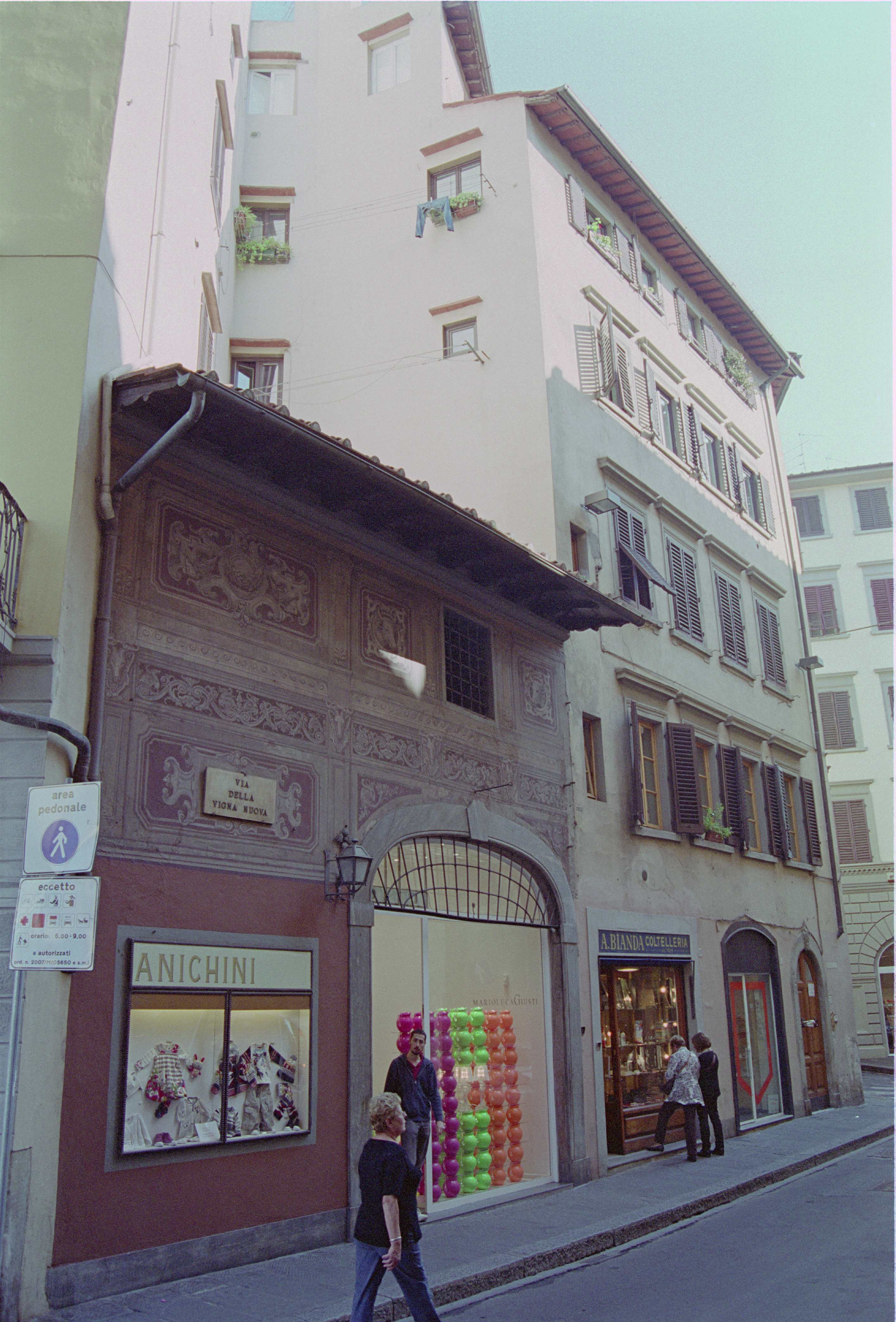

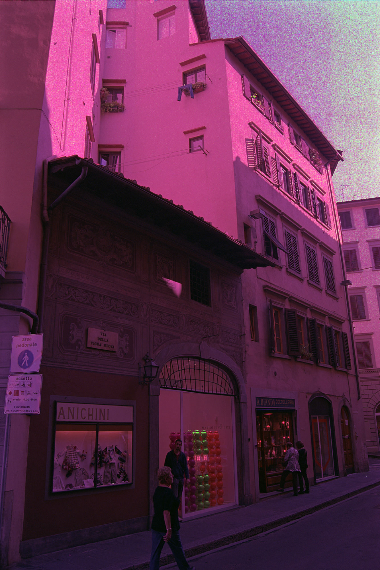

Dobry wieczór, wziąłem się za skanowanie starych negatywów i z jednym występuje mi pewien problem. Skanuję liniowo SilverFastem 9.2.0.0 i VueScanem 9.8.11, potem odwracam negfixem 1.3 (hula na ImageMagic 6.6.8-10-Q16). Chodzi o Fuji Pro 160S i Fuji Pro 160NS. Na odwróconych skanach na niektórych klatkach pojawia się neonowa zieleń. Po automatycznej korekcji kolorów i tonów w PS jest sporo różu. Poniżej skan tuż po odwróceniu i różowy po automatycznych korekcjach. Wina skanera chyba odpada, bo jest tak na Epsonie V600, Minoltach AF-2840 i Elite 5400 bez względu czy jest to mały obrazek czy średniak. Ktoś? Coś?

Pikusław pisze: 01 wrz 2023, 20:55 Skanuję liniowo SilverFastem 9.2.0.0 i VueScanem 9.8.11, potem odwracam negfixem
Pilnujesz by w obszarze skanowania nie znalazł się fragment ramki i jednocześnie znalazł się
fragment maski? Taki wymóg negfiksa, ale pewnie wiesz. Nie miałem takich efektów ani z SF, ani z VS.

Wiem o tym. 120 skanuję na Epsonie więc mogę sobie precyzyjnie ustawić ramkę tak aby nie było widać uchwytu i żeby pociągnąć maskę na ile się da. W Minoltach ze względu na konstrukcję uchwytów zazwyczaj się nie da. No i tu właśnie pies pogrzebany. Ten neon występuje w obu formatach i skanerach/programach i to w niektórych tylko kadrach. Nawet nie potrafię określić czy to przez kontrast czy naświetlenie bo po analizie całości filmu wychodzi wszystko równomiernie.

Pikusław, w Minolcie wystarczy nieco przesunąć negatyw wzdłuż uchwytu i "złapać" nieco kliszy pomiędzy klatkami.

Jeśli możesz, to udostępnij gdzieś ten liniowy skan, który podajesz na wejście negfixowi. Będzie można coś więcej powiedzieć może.

Jeśli przesunę negatyw w ramce to utnę go o to przesunięcie. Sprawdzę jeszcze jeden patent z tworzeniem profilu w negfixie.

Pikusław, no bez przesady. I tak nie jest skanowana dokładnie cała klatka. Otwory w ramce są mniejsze niż rozmiar klatki filmowej. Wystarczy odrobina przesunięcia aby "złapać" maskę pomiędzy klatkami.

Ten surowy tiff mógłby m.z. mimo wszystko rzucić solidne światło na temat. Bywa, że materiał wyjdzie gęstością poza zakres skanera przy danym nastawie ekspozycji. Negfix wykrywa max i min na każdym z kanałów RGB, jeśli w surowym pliku któraś ze składowych RGB została obcięta (np. na skutek złego doboru ekspozycji przez oprogramowanie skanera), to algorytm się na tym wyłoży i żadne próby naprawy nie pomogą. Nie pomoże również zastosowanie profilu. To czy takie obcięcie nastąpiło można obejrzeć prostymi narzędziami mając plik. Jeśli chodzi o ten profil, to tam o ile pamiętam są po prostu zapisywane maksima i minima RGB, czyli z jednej strony wartość RGB dla maski negatywu, z drugiej najciemniejszy punkt, czyli najjaśniejszy fragment sceny. Ze względu na ten drugi, stosowanie profilu nadaje się do zdjęć o tym samym zakresie maks/min, bo inaczej też grozi obcięcie. Tam nie ma inżynierii rakietowej... :-)

Pikusław pisze: 06 wrz 2023, 16:01 Sprawdzę jeszcze jeden patent z tworzeniem profilu w negfixie.
Spróbuj skanować jak VS lub SF przykazal tzn. bez odwracania w negfiksie.

Na początek, należy wyeliminować "neon" na negatywie.
To bardzo proste. potrzebny jest smartfon i podświetlarka.
Zrobić zdjęcie i odwrócić w PS, albo innym LR, bez kombinowania. Dopiero gdy się wyeliminuje to przebarwienie z emulsji, wtedy zajmować się sprzętem i oprogramowaniem
Takie rzeczy zdążają się na starych negatywach i o dziwo naprawdę bardzo trudno je zobaczyć.
Chyba, że problem raz występuje, a raz nie na tym samym negatywie.

Lub go nie robic, tylko przelaczyc kamere telefonu na tryb negatywowy: funkcja odwroc kolory. W iOS‘e. W androidzie, od ktorejs tam wersji podobno tez jest.

Wrzuciłem oba pliki do LR. Poza tym, że zwalony jest balans barw to nie widzę żadnego neonu. No i raczej niedoświetlone co powoduje, że przy próbie wyciągnięcia pojawia się bardzo brzydkie ziarno (szum). Tak na szybko.

Odwrócony w IrfanView, autokorekta w tymże i poprawka w OS Elements. Wg mnie materiał nie dla negfix.
