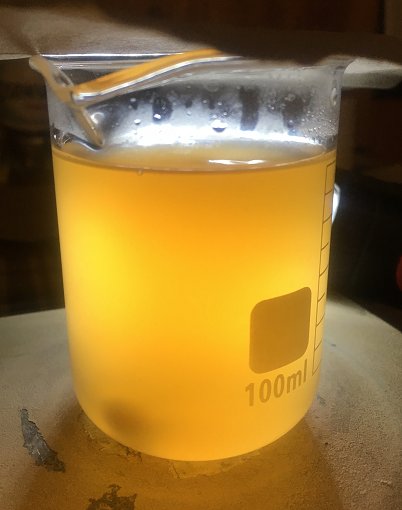

Zrobiłem pyrocat-HD. Pirokatechinę i fenidon rozpuściłem w glikoli. Roztwór był klarowny. Pirosiarczyn sodu i KBr rozpuściłem w małej ilości wody. W czasie dodawania tego roztworu roztwór z pirokatechiną i fenidonem zrobił się mętny jak w załączniku. Nie wiem jaka może być tego przyczyna. Po odstaniu się przez noc roztwór zrobił się klarowny ale na dnie mam biały osad.

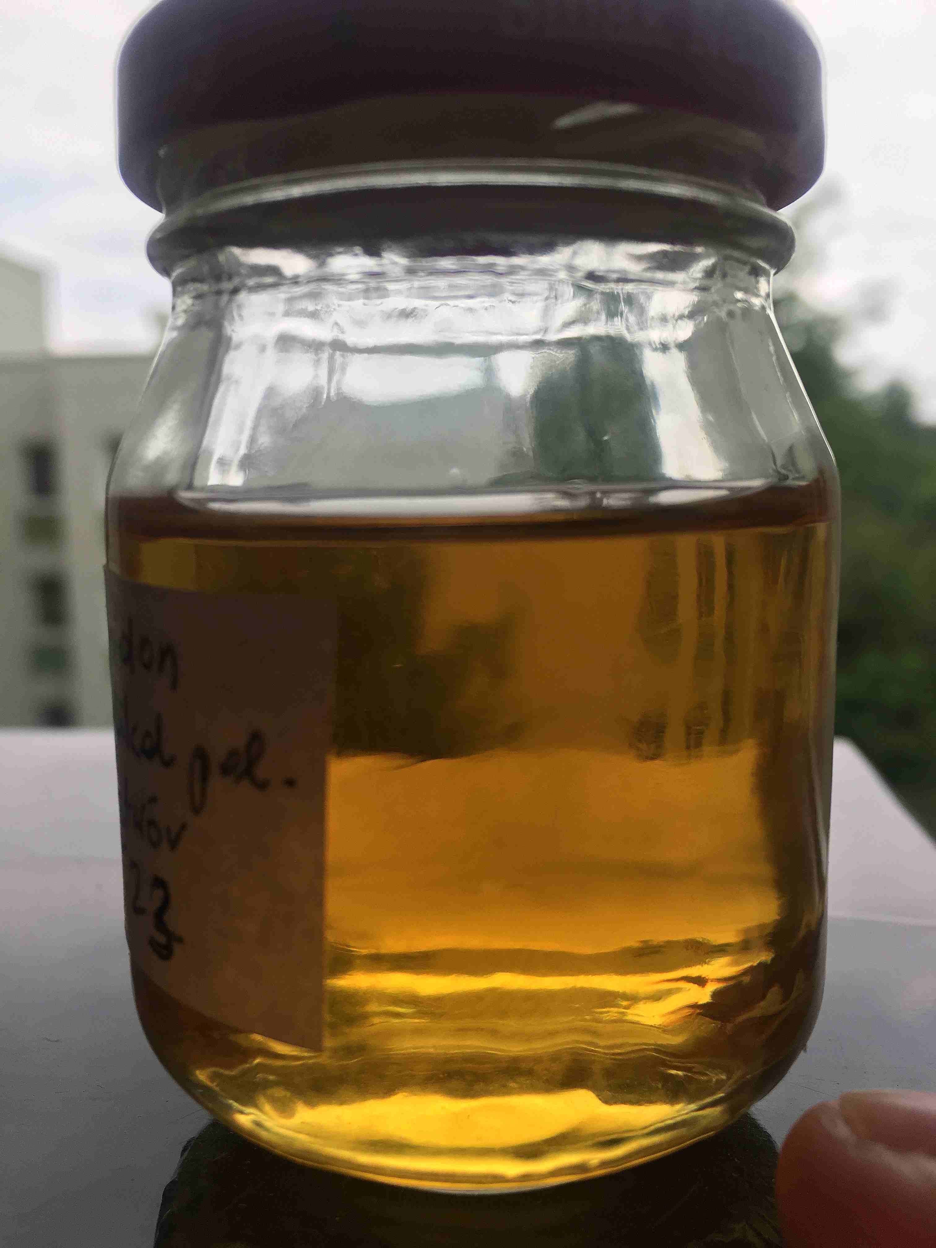

Jeśli wszystkie składniki są jak nazwa wskazuje (mi się kiedyś zdarzyła pomyłka z pirosiarczynem) to któryś jest zanieczyszczony i obstawiałbym pirokatechinę. Z jakiego źródła ją masz? Ja miałem dziwny kolor z pirokatechiną z Aktynu. Niby wywoływacz działał, ale brązowawy kolor roztworu roboczego zniechęcał mnie na tyle, że poszukałem czystej pirokatechiny i mam krystalicznie czysty roztwór "A", a roboczy lekko zaróżowiony.

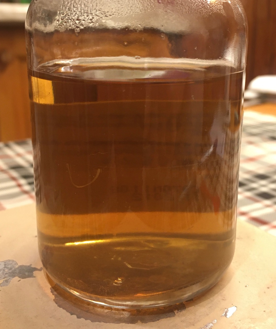

Pirokatechinę mam z Aktynu. Używałem ją z innym pyro i nie było takiej reakcji mętnienia. Kolor ma ni to szary ni to piaskowy. Kolor roztworu roboczego jest taki sam jak ten od kolegi Ajsikiela.
