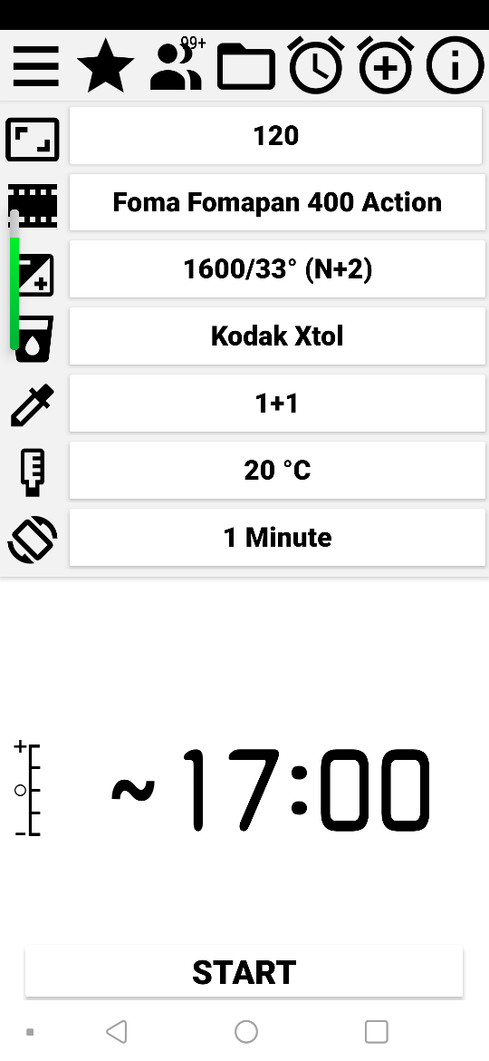

Ma ktoś może czas dla fomapan 400@1600 w W27 (xtol)?
Posty: 6832
Fomapan 400@1600 W27 (xtol)

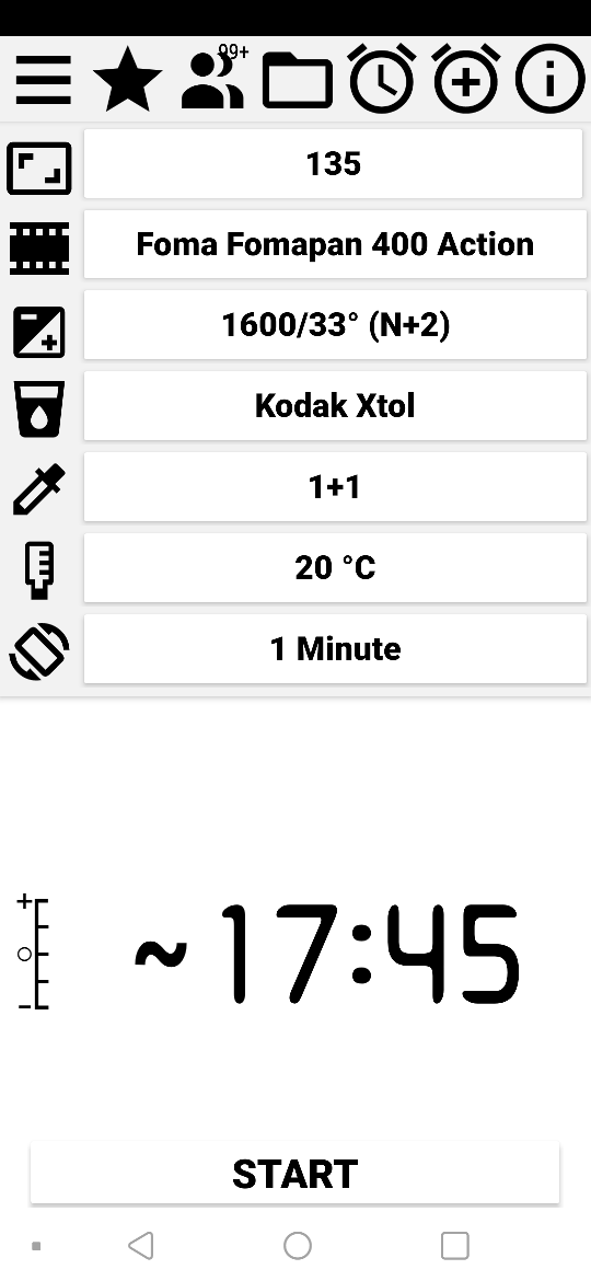

Taka propozycja:

1+1 to jednorazowe wywołanie. Dla 1+0 czasy wg tego samego źródła (Film Developer Pro) są: dla 120 - 12'45", dla 135 - 13'45". Co do trwałości roztworów Xtola to warto się trzymać danych producenta i/lub doświadczenia praktyków. Te czasy należy traktować jako wyjściowe, od czegoś trzeba zacząć, a wydają się być w miarę wiarygodne.

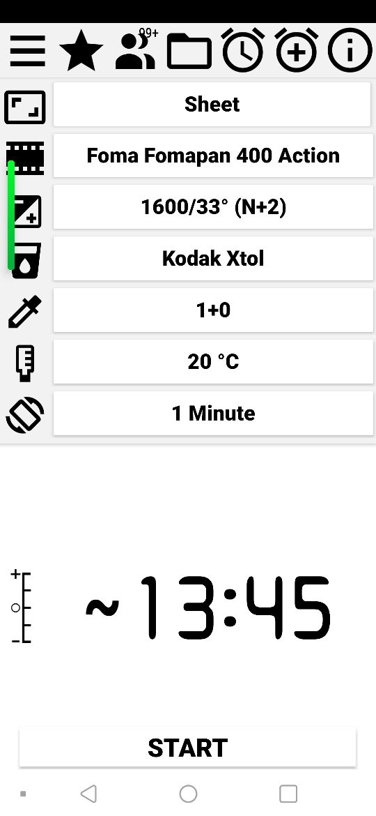

Ja chcę robić w stocku 9x12
Posty: 6832
pawell31 pisze: 02 gru 2022, 19:01 Ja chcę robić w stocku 9x12
Proszę:
Post autor: pawell31 »
dzięki :mrgreen:

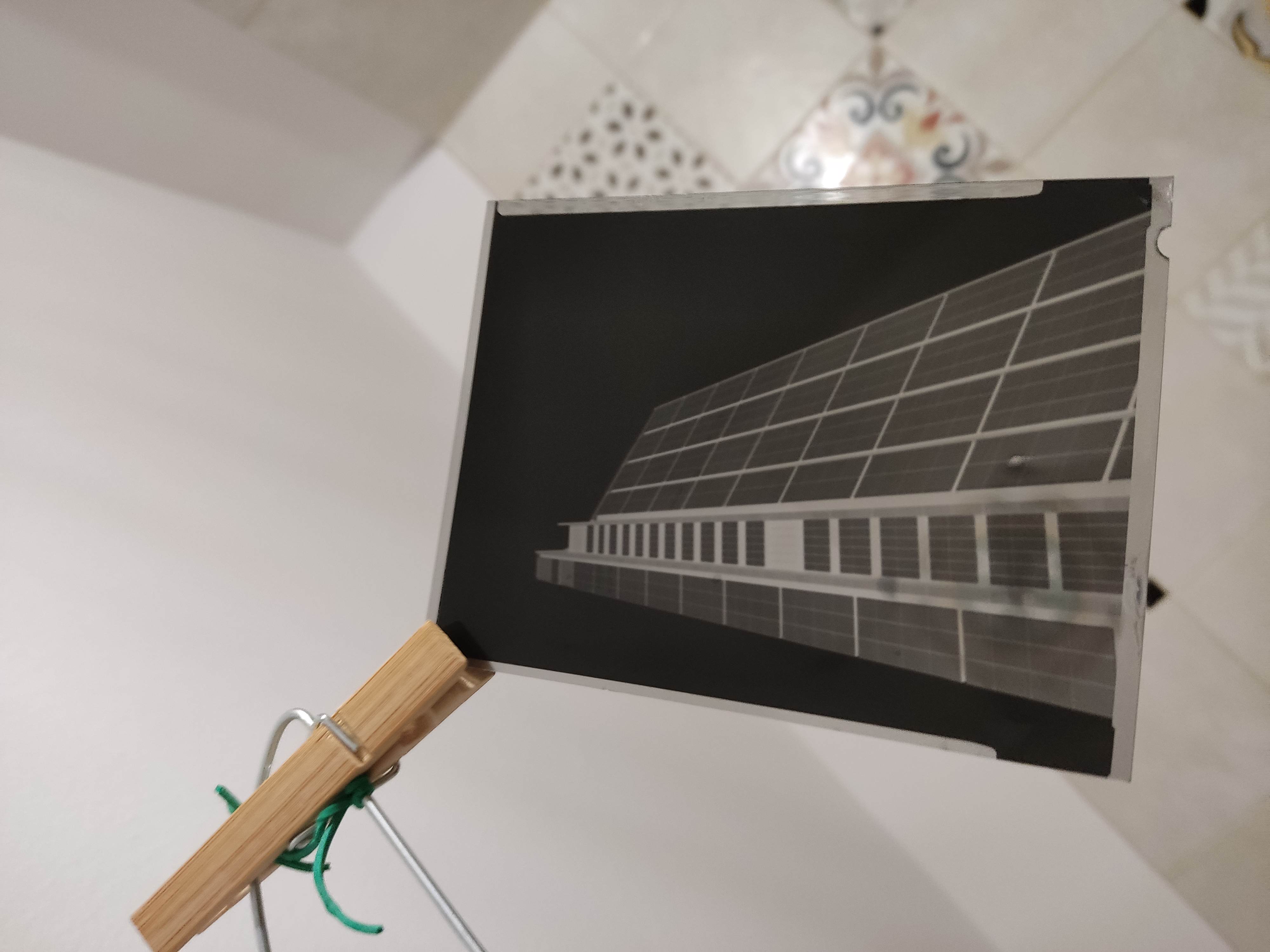

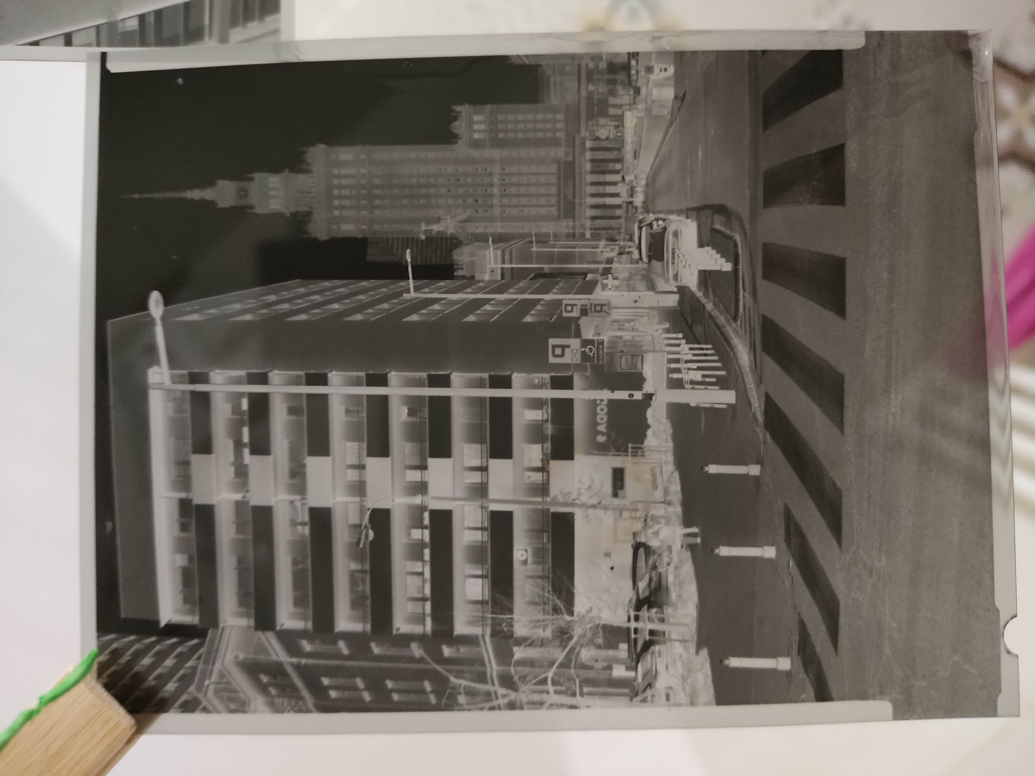

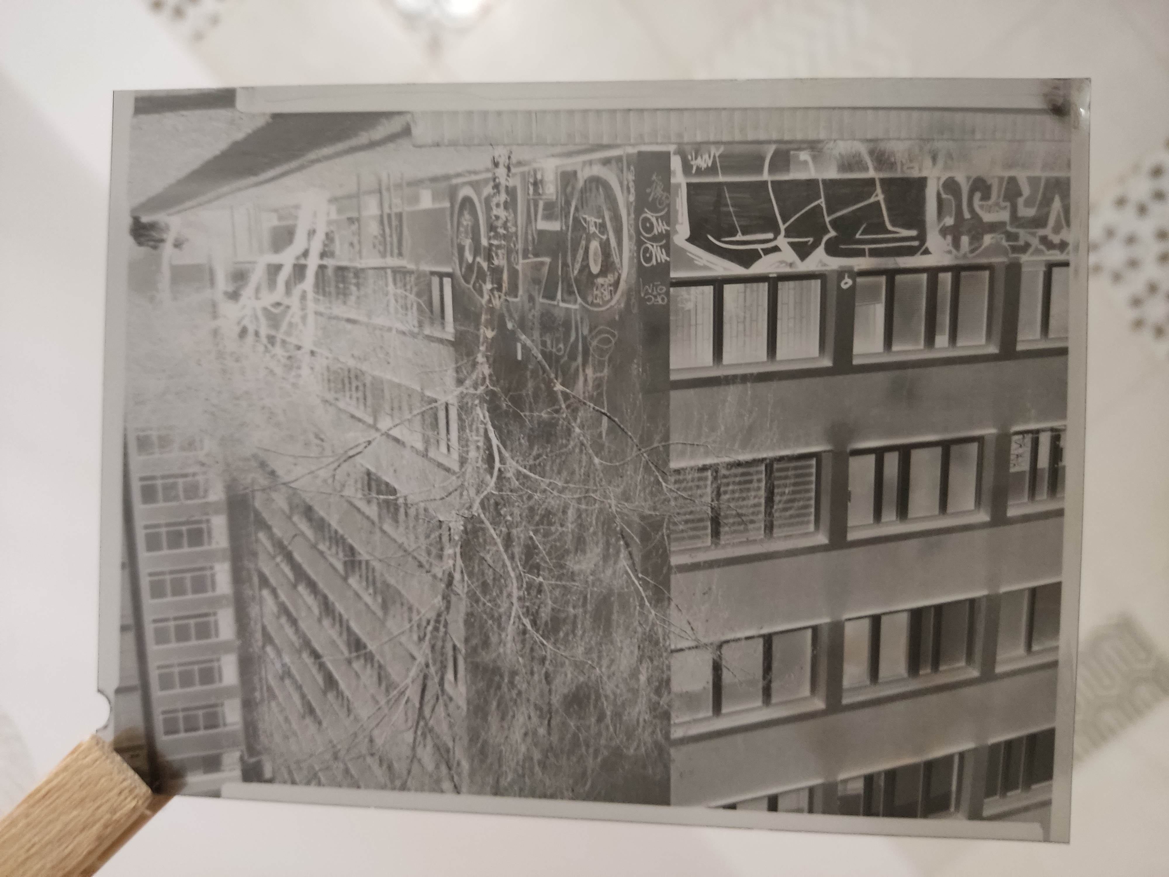

Rozrobilem go około 13 . Podobno lepiej żeby poleżał chociaż przez noc. Ale mam ochotę iść to wywołać odrazu. :lol:
pawell31
Posty: 149
Lokalizacja: ndm

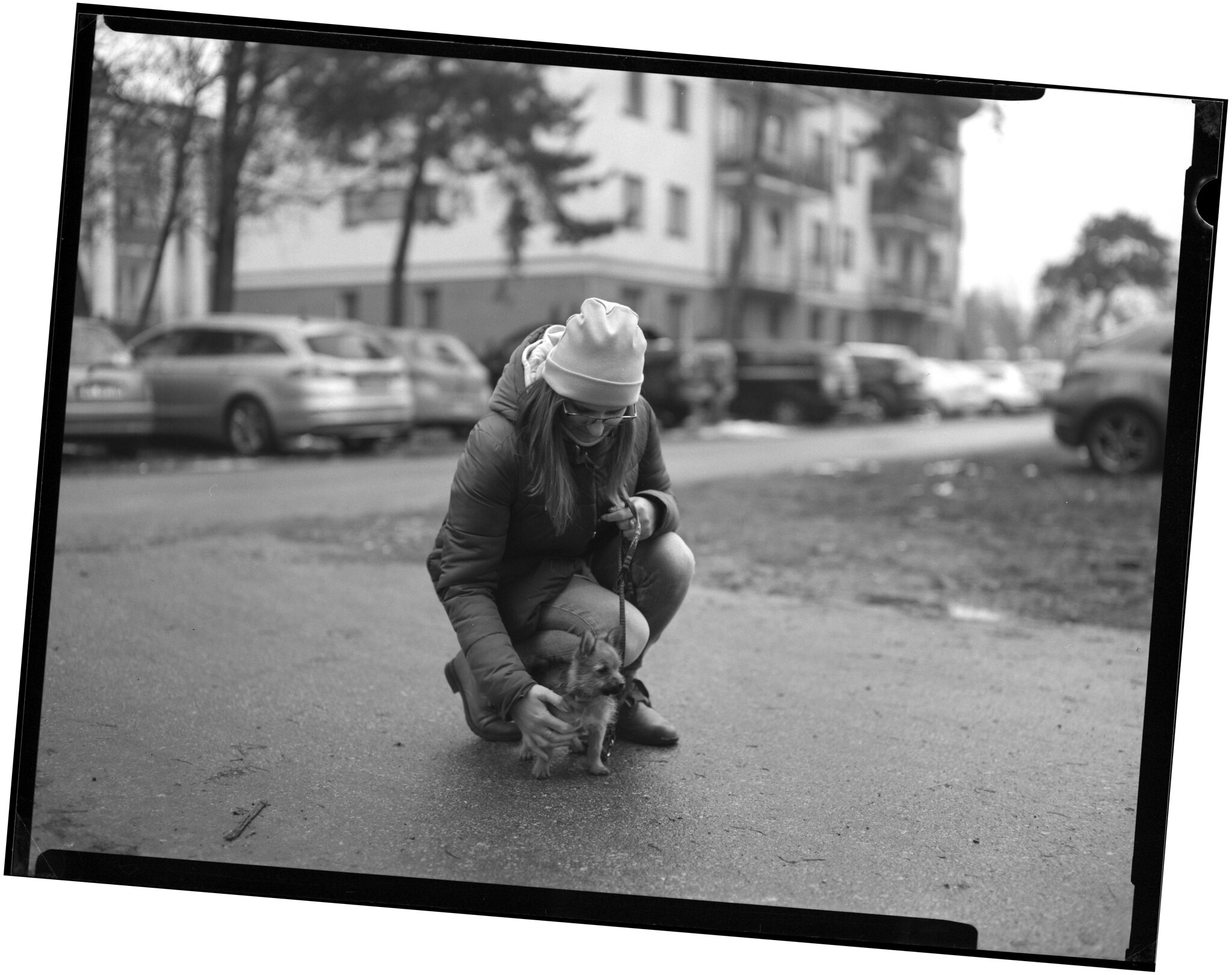

Wyszło chyba całkiem cacy. Kadry trochę przyciasne, bo robione z ręki przez wizjer który pokazuje 4x5 a materiał 9x12. Muszę zacząć kupować 4x5 do robienia z ręki

A wywoływane w koreksie Jobo. Ale kręcone ręką w zlewie na leżąco ponieważ na wywołanie potrzeba normalnie jakieś 1400ml chyba. I jak jest mniej to bezpieczniej na obrotach.
Ale foma robi paczki 1l a kodak 5l więc...
