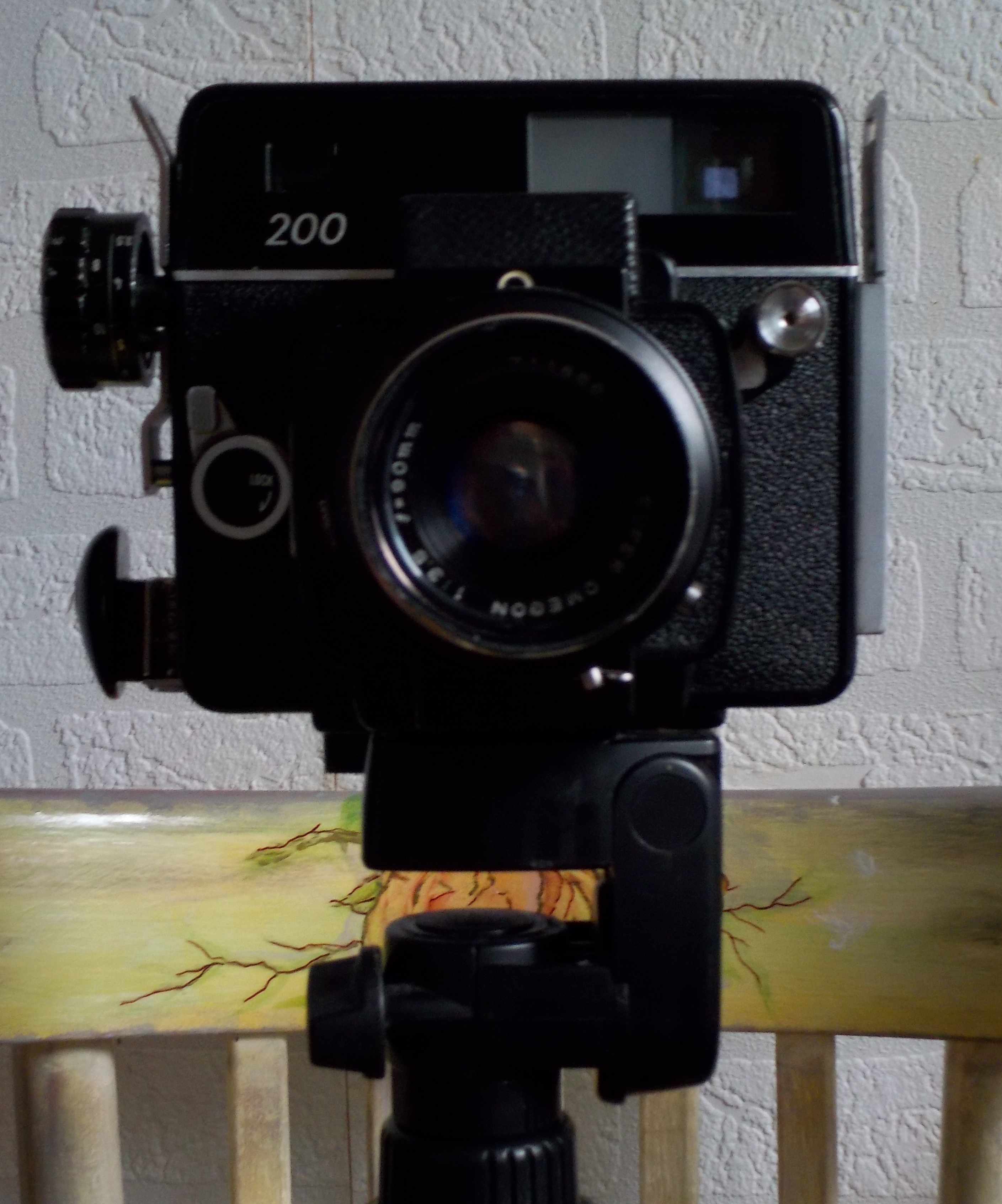

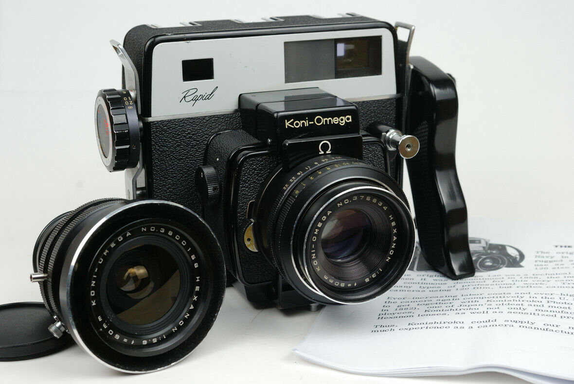

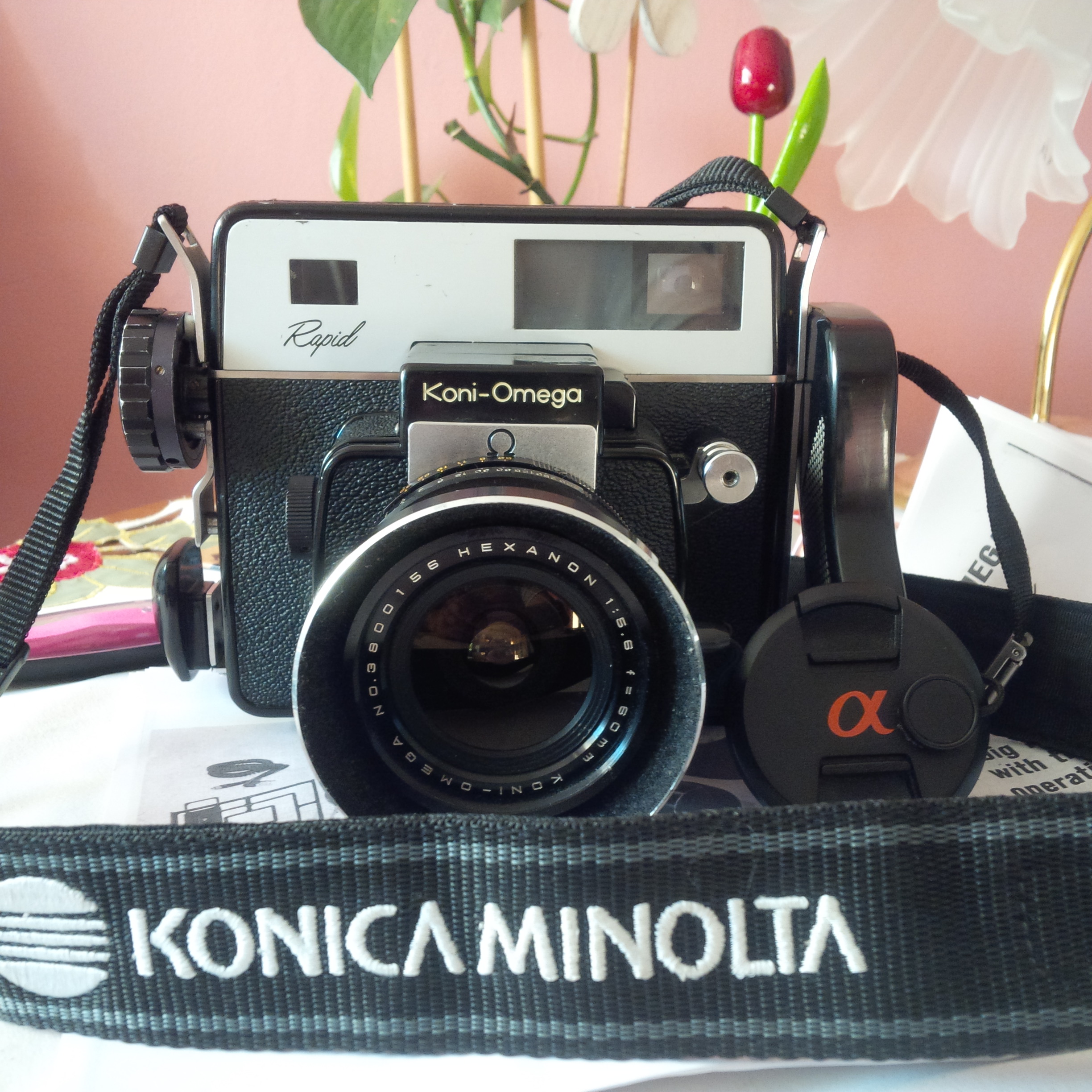

Pierwsza to Koni-Omega Rapid, a druga (na trzecim zdjęciu + wizjer) to Omega 200 by Mamiya, - oba kompatybilne:

I dlaczego niby mialo by to byc lepsze od 23/ Univeral? mniejsze, lzejsze? Czy to o to chodzi?

Kilka pytan o Mamiye 23 i pochodne
oKuba pisze: 07 sty 2022, 20:51 mniejsze, lzejsze?
No to też, do tego szybkie ładowanie/przewijanie jak w shotgun, optyka moim zdaniem lepsza, szybsze ustawianie ostrości i nie jest tak brzydka.
Ja je używałem swobodnie bez tych gripów i dobrze się to nosiło.
