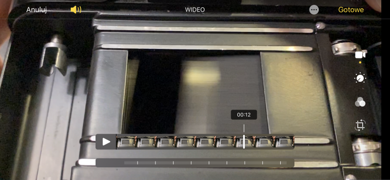

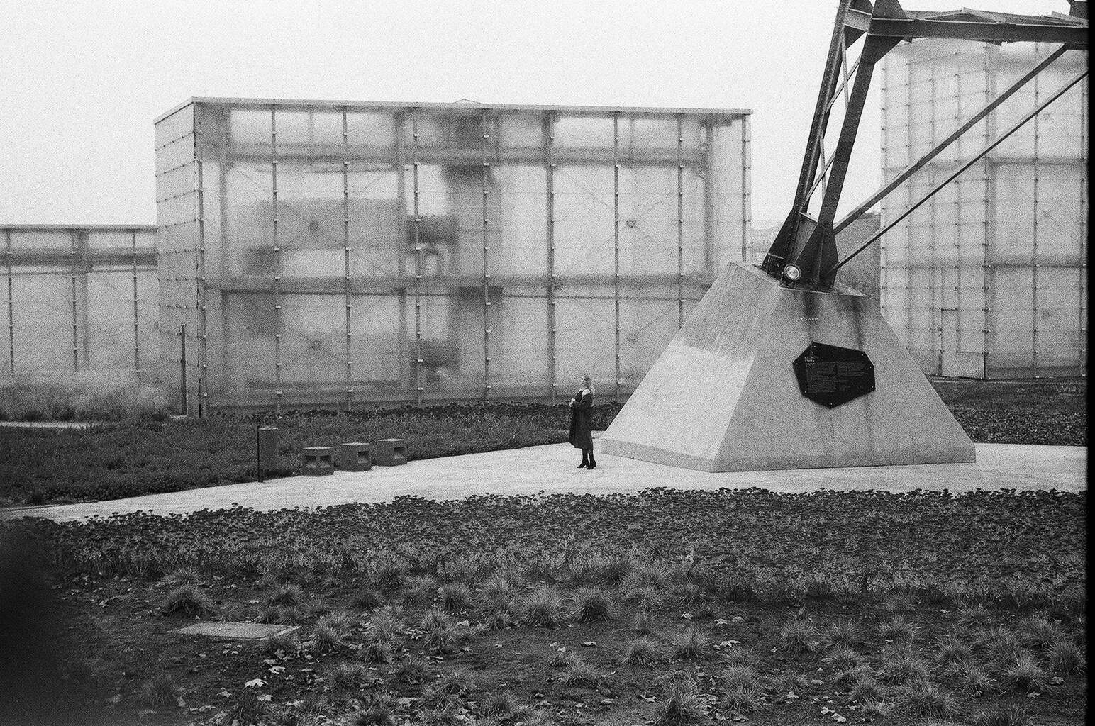

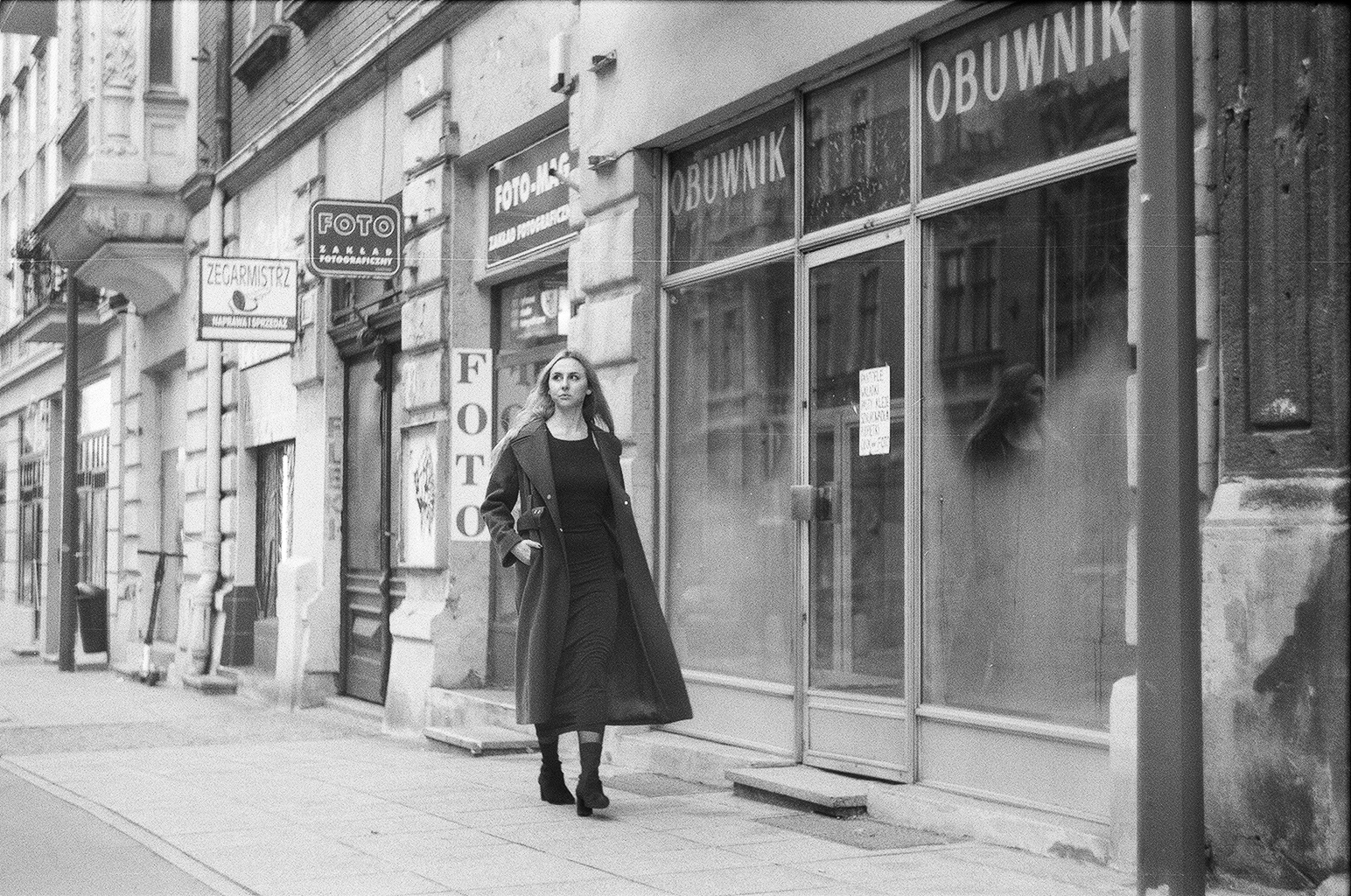

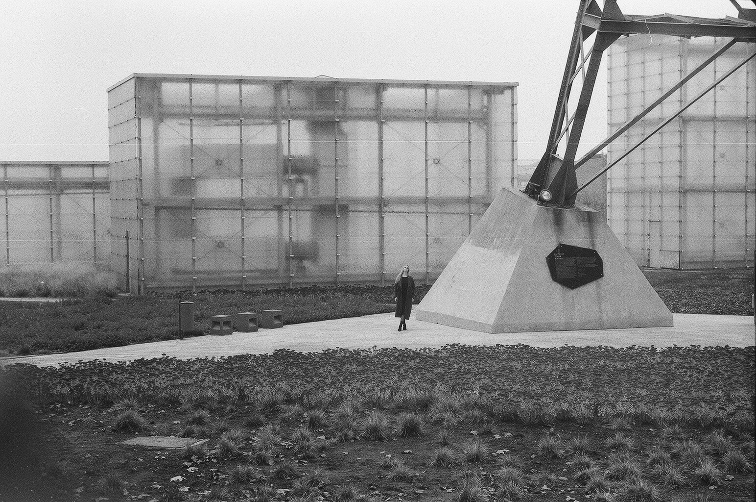

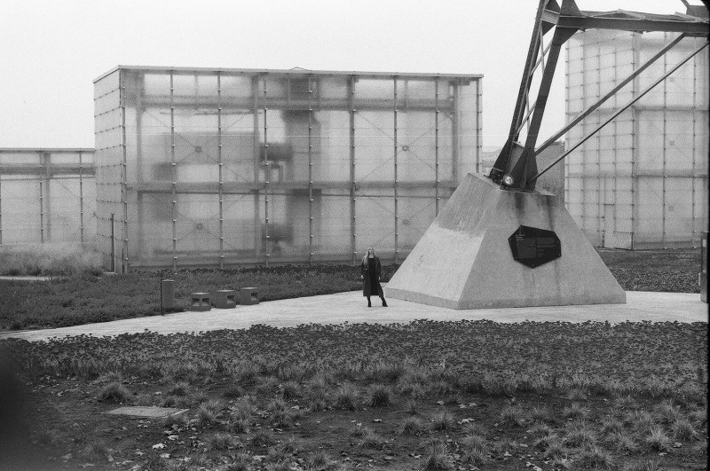

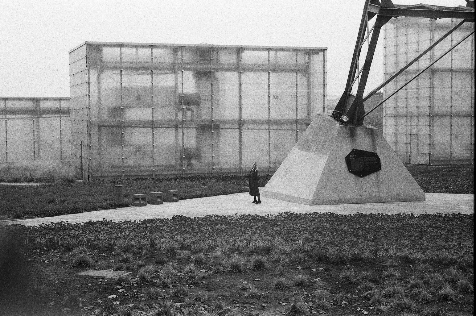

Test migawki - wrzucam wam klatki z filmu 240fps na których widać "zakres" otwarcia. W moim odczuciu mniej więcej poprawnie spada wizualnie o połowę.
Przykład A - prawidłowy w moim odczuciu wpływ czasu migawki
Przykład B - scena testowa, brak efektu a czasem wręcz odwrotny
Przykład C - f2 -> 2.8 zamiast mniej światła prześwietliło klatkę?
Przykład D - tu wg mnie różnica to 1/3 EV, nie wygląda na pełny stopień
Pomóżcie - to kwestia filmu? Czy to nie tak, że każda kolejna szybkość migawki to +/- 1 EV? Czy może ja coś źle rozumuję? Poza przeciekami fotki wyszły znośnie, ale analizując notatki 1+1 nie równa się 2.

Fajnie.
Pewnie jak to w labie. wywołali Ci ten film w Rodinalu, lub jego jakimś klonie, rozcieńczyli dość mocno i wyszło jak wyszło, czyli wyrównawczo.
Oczywiście przyjmując, że "pomiar" czasów otwarcia migawki 240fps jest miarodajny i migawka rzeczywiście pracuje w miarę sensownie.
Jeżeli chcesz oceny negatywu, to nie pokazuj pozytywu. Pokaż negatyw.
Ja choć zęby zjadłem na analogowej fotografii nie potrafię po obrazie pozytywowym ocenić negatywu i mogę się założyć, że nie ma tu, ani nigdzie nikogo kto to potrafi.

Pierwsze co widzę, to że zasłonki (roletki) migawki nie przesuwają się pionowo, a jakby pod skosem. Ale to może być złudzenie.
Dwa, filmy cz-b są bardzo tolerancyjne, i zmiana gęstości przy skoku 1 EV na skanie (nawet z wyłączoną autokorektą) jest trudna do zauważenia. bardziej miarodajna byłaby stykówka, ale jej w labie nie zrobisz - potrzebujesz dojścia do prawdziwej ciemni.
Trzy, migawka w Zenicie typowo trzyma czasy tak plus minus, więc małe różnice w naświetleniu zwłaszcza na krótkich czasach, są zrozumiałe.

Nie mają prawa. Tak to działa, nie zobaczysz na filmie pionowych ruchów, tak jak nie zobaczysz na zdjęciu szybko poruszającego się prostąkąta, jako prostokąt.
Akurat w tym egzemplarzu jak widać na zdjęciach całkiem dobrze trzyma.

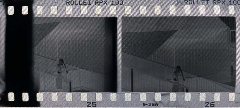

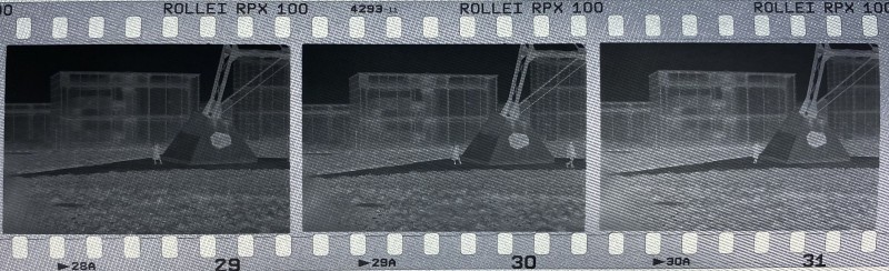

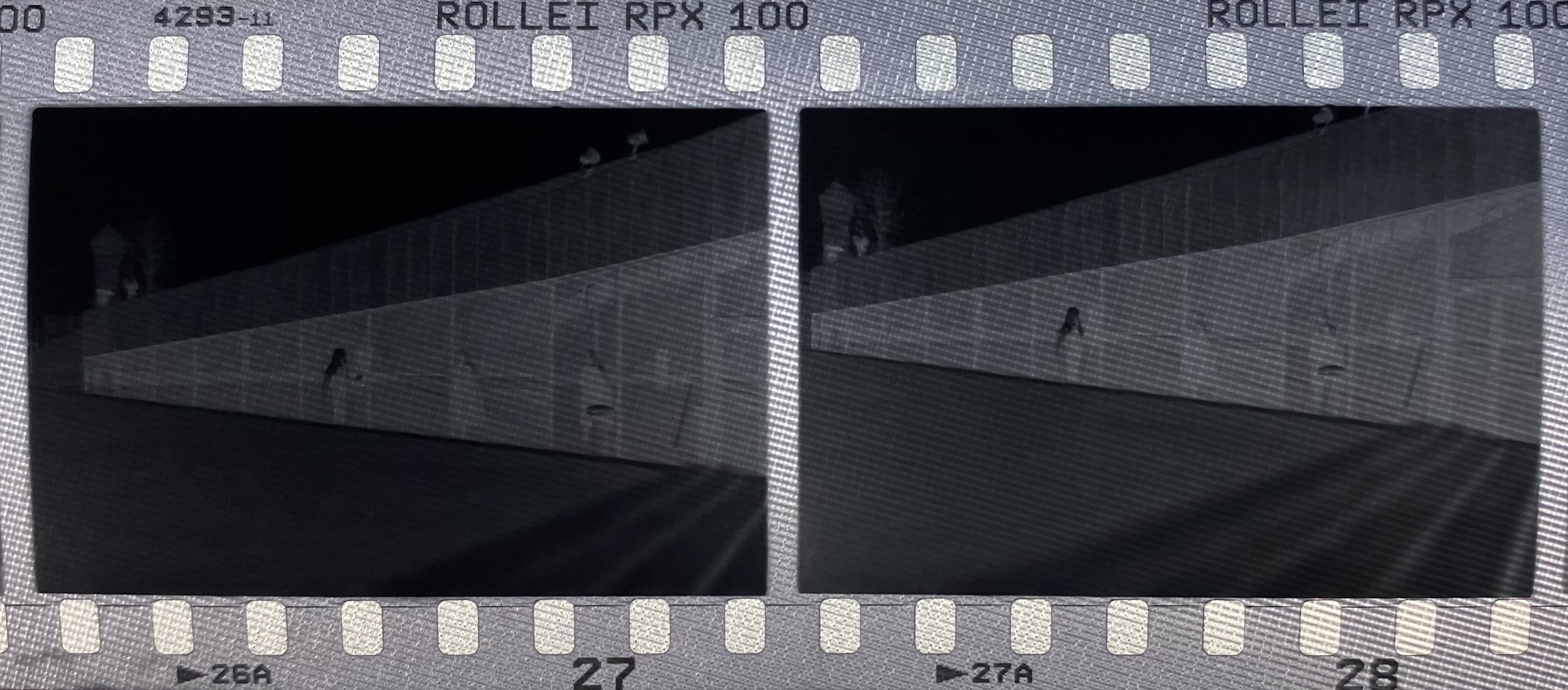

Wracając do tematu. Jak polecacie zrobić rolkę testową? W takim razie kolor? Jaka scena? Jest sens robić także na innej przysłonie czy tylko czasy migawki na przysłonie dobranej tak, żeby pośredni czas był prawidłowo doświetlony wg Sekonica (czyli punkt zero 1/125 i f wg pomiaru). Faktycznie mam problemy z oceną szarości na BW szczególnie w pochmurny dzień jakim był 11/11. Wrzucę Wam negatywy. Chałupniczo. Niestety nie mam negatoskopu, może wezmę z pracy, narazie jedynie ringa na blendzie jestem w stanie zrobić. Uprzejmie przepraszam za jakość, ale to najlepsze co mogę zrobić

Klatki się wyraźnie różnią. To widać. Widać też, że wywołany jak podejrzewałem wayrównawczo.
Ale po co chcesz testować? W zasadzie o tym aparacie już wiadomo wszystko. No może poza tym, jak jest powtarzalny.
Do cz-b i C-41 się nadaje. Dopóki nie padnie.
