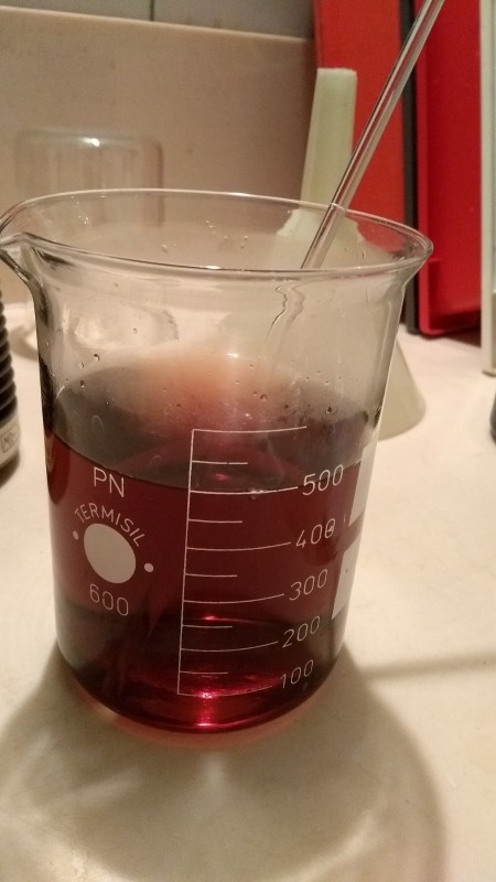

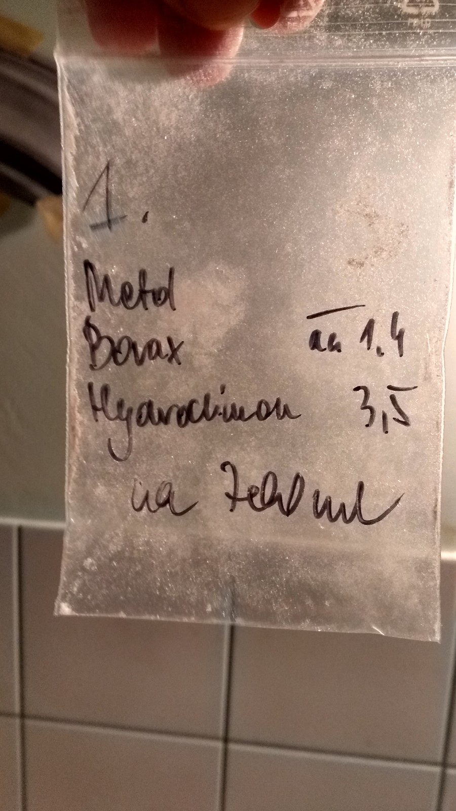

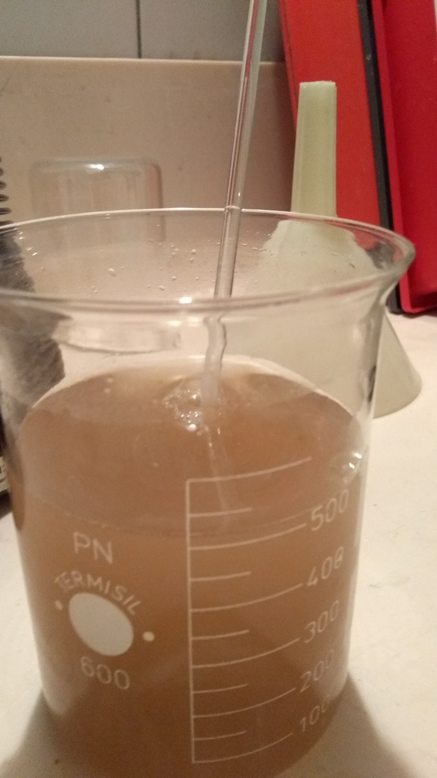

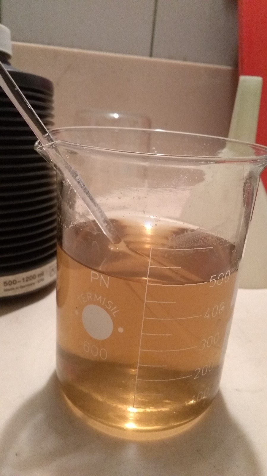

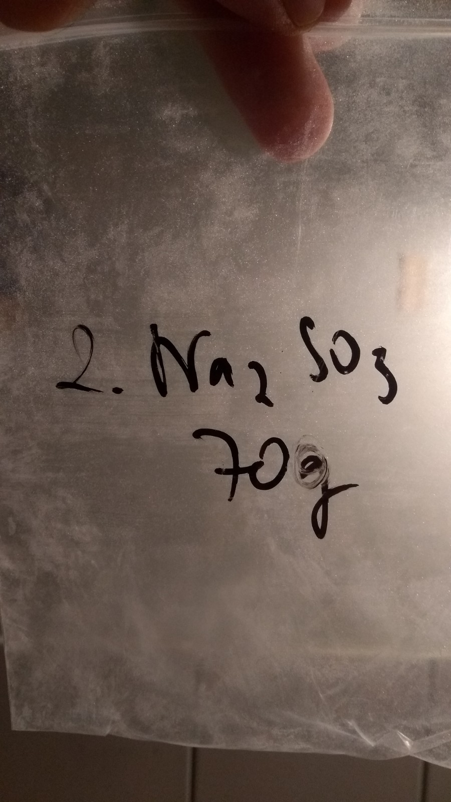

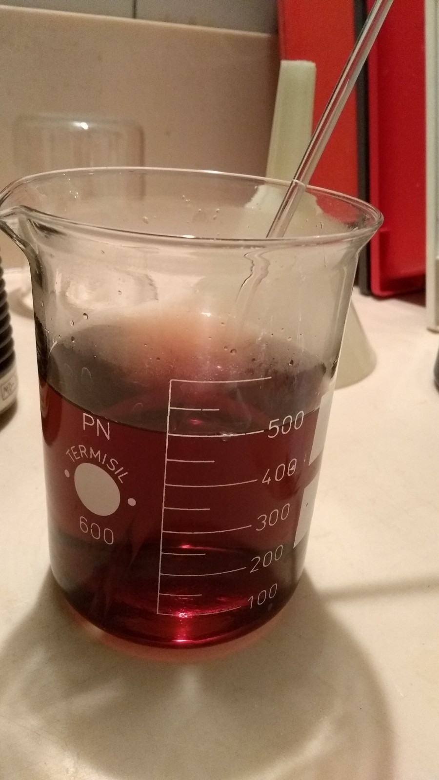

Wracam do tematu, wczoraj rozrabiałem D76 (uwaga! ja mam odczynniki na 700ml stocka!) i robilem zdjęcia:
1. Woda ok 50 stopni, wsypuję I część chemii jej skład: wsypuję II część: jej skład: I efekt prawie końcowy (doleję jeszcze 200 ml wody):

Za takie coś powinno się karać publiczną chłostą!
Rozpuszczając reduktory bez obecności substancji je konserwującej doprowadzasz do ich utlenienia> Późniejsze dodanie siarcczynu sodowego częściowo odwraca ten proces, ale zasadniczo tylko wobec metolu. Hydrochinon nie regeneruje się. W rezultacie wyywołujesz w czymś, co D-76 na pewno nie jest, bo działa w nim tylko metol. Więcej: w wywoływaczu metolowo-hydrochinonowym metol jako reduktor bardziej aktywny zużywa się szybciej. Jednak produkty utleniania się metolu reagują z hydrochinonem co prowadzi do odtworzenia metolu. Jeśli więc hydrochinon w roztworze już w chwili jego przygotowania ulega utlenieniu, to metolu nie ma co odtwarzać i jedynie siarczyn ratuje nieco sytuację.
Dlaczego, mając w recepturze podane w kolejności składniki by w takiej właśnie kolejności je rozpuszczać, zrobiłeś coś wbrew wszelkim zasadom? To, że fabryczne wywoływacze składają się czasem z dwóch torebek, nie oznacza wcale, że w jednej znajdują się wszystkie reduktory, w drugiej pozostałe składniki. Może być tak (zależy od wywoływacza), że w pierwszej torebce oprócz reduktorów znajduje się część składnika konserwującego, który zabezpiecza reduktory przed utlenieniem, a pozostała część konserwantu jest w drugiej torebce. Jak jest w rzeczywistości, nie wiem. I nie interesuję się tym, bo odważając jakikolwiek wywoływacz każdy jego składnik wsypuję do oddzielnej torebki. I nigdy nie miałem brązowego wywoływacza o nieokreślonych właściwościach.
