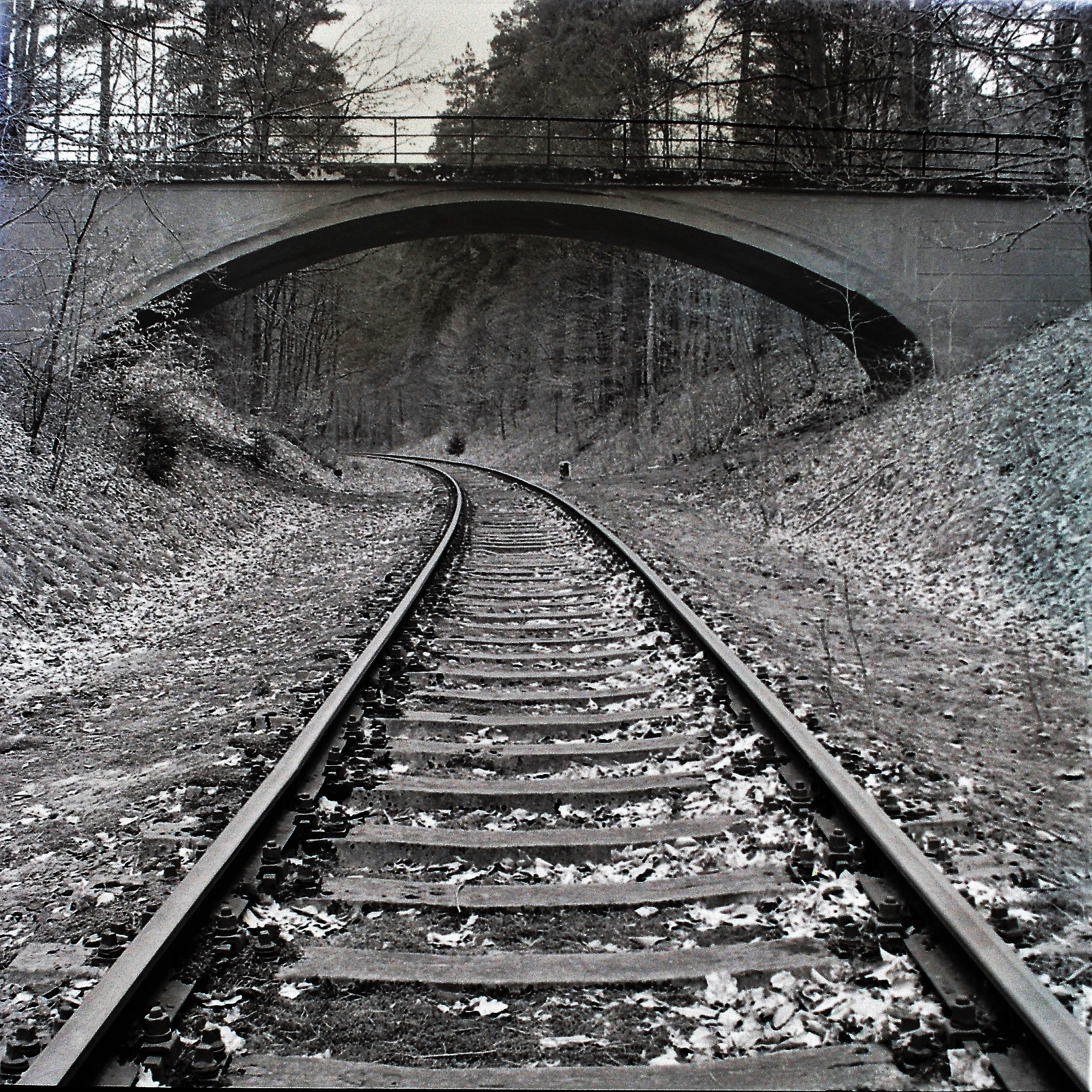

I tak zrobiłem 1+1, zgodnie z i instrukcją z pudełka. Wywołałem trzy TRI-X 400 i jednego Ilforda FP4 PLUS.  Zostało negatywy zeskanować lub zrobić odbitki (naj lepiej samemu).

Jak w tytule postu ID-11 Ilforda. Nie mam skanera i zdjęcie które zamieszczam jest tylko reprodukcją z kliszy przy pomocy cyfrowej lustrzanki Nikon D80 + Nikkor 28-85/3.5-4.5 ustawiony na macro i chałupniczego uchwytu do negatywu.  Samo zdjęcie zrobiłem Bronicą SQ + Zenzanon PS 80/2,8 + Swierdłowsk 4 do pomiaru światła, przysłona 22 a czas na tyle długi że użyłem statywu.

No i ładnie!

To tylko "dziwny skan", ale po mojemu- niedoświetlone, przewołane, za dużo przysłony i aberacja zabiła to co nie trzeba.
Mam skalibrowanego trixa w d76 i co do utrwalania napiszę że mit o świeżym utrwalaczu w moim przypadku okazał sie tylko mitem. Walczyłem z tym na różne sposoby. Pomogło tylko ręczne płukanie w dość ciepłej wodzie, przy otwartym koreksie. Dynamiczne kręcenie i podnoszenie szpuli, wypłukuje maskę.
Kalibrację bym udostępnił ale przy takim pomiarze nic Ci ona nie da.

,,Scan" jest dziwny a zafarb jaki się pokazał powstał w wyniku błędu który popełniłem pomijając jeden elementów obróbki w gimpie. Do tego nakładają się zniekształcenia z obiektywu użytego do reprodukcji (potężna dystorsja przy ustawieniu na macro) oraz prowizoryczna ramka w której umieściłem negatyw. Nie wspominając o położeniu negatywu względem obiektywu. Oczywiście wszelkie uwagi krytyczne jak najbardziej przyjmuję. Dodam że negatyw prześwietliłem o jedną działkę przysłony a głębię ostrości ustawiłem od 3m do nieskończoności. Negatyw wywołałem zgodnie z instrukcją wywoływacza.
