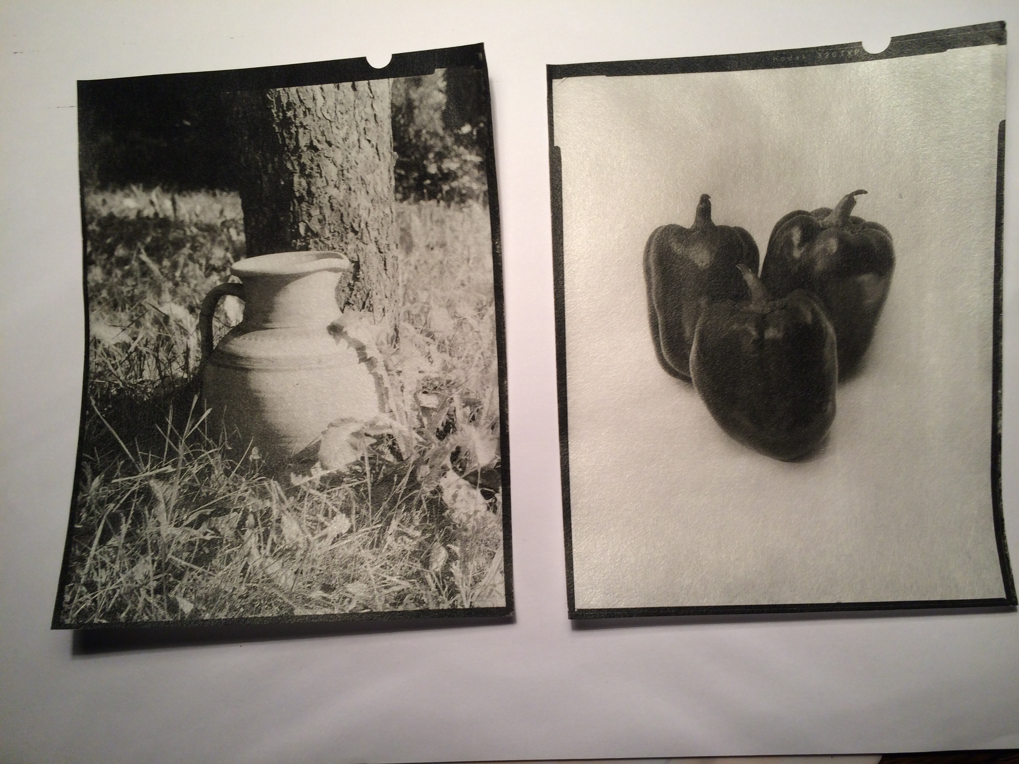

No i sam sobie odpowiem. Kupiłem 12 szt. 4x5 już dość dawno, przeleżało toto, przeczekując cierpliwie zarówno mój brak czasu jak i czas ważności (niewiele, data produkcji to 16 czerwca 2016, ważność dwa lata). Od początku myślałem o wykorzystaniu nie jako negatyw, ale jako materiał pozytywowy - do stykówek. Od czasu, gdy go posiadłem pojawiło się nieco więcej informacji od producenta, a przede wszystkim to: http://filmwashi.com/datasheet/W25_en.pdf
Materiał jak piszę bardzo kontrastowy, więc wybrałem negatywy poprawne, ale niezbyt kontrastowe. Ustalenie czasu naświetlania poszło dość szybko, sposób standardowy, szczegółów nie podam, bo i tak każdy ma inne warunki do robienia stykówek. Zaznaczę tylko, że mimo "na oko" podobnych negatywów prawidłowy czas naświetlania wyszedł mi w zależności od zdjęcia od 12 do 48 sek. Wybrałem R09 1+50, czas 4 min - wzięty z przytoczonego materiału. Żadnych doświetleń, czy przysłaniania, aha - zgodnie z zaleceniem filtr nr 3.
Obróbka przy czerwonym świetle, nic nie kombinowałem, mam trochę ciemno, z dość wymagającym oświetleniem bezpiecznym dla papierem fomy nigdy nie miałem problemu. Po nabraniu wprawy wszystko przebiegało sprawnie: wywoływanie 4 min, przerywacz kilkanaście sekund, utrwalanie do 3 min. W materiale zalecają moczenie wstępne, ale nie stosowałem. Płukanie - niesprecyzowane, ale co najmniej pół godziny, co wynikało z przebiegu prac. Po włożeniu do pierwszej kąpieli papier robi się "lejący", taka bibułka, ale wytrzymała zarówno mechanicznie, jak i na moczenie, nie skleja się, w kolejnych kąpielach bez problemu się prostuje.
Tu uwaga: papier ma pokrycie dwustronne: z jednej strony emulsja, z drugie pokrycie zapobiegające skręcaniu się. Do rozróżnienia po ciemku, warstwa emulsyjna jest bardziej szorstka, a ta przeciwna po namoczeniu robi się jakby klejąca.
Zdjęcia ładne, czerń nasycona, światła wyrobione. Jest OK, choć w stanie mokrym papier mocno prześwituje, a zdjęcie nabiera odcienia... kuwety.
Schody zaczynają się dopiero później: suszenie na wolnym powietrzu powoduje, że papier jest nieregularnie pomarszczony, jak zamoczona kalka. Wkładanie do książki nic nie daje. Suszyłem na szkle, obrazem do góry. Przykrywałem ręcznikiem papierowym i wałkiem odciskałem. Po wysuszeniu odbitka pozostawała przyklejona do szkła, ale przy delikatnym podważeniu rogu dawała się oderwać. Podejrzewałem, że warstwa "antyskręceniowa" jest z żelatyny. Udało się oderwać trzy odbitki, przy kolejnych zaczął się problem: papier był przyklejony na amen, rozdzielał się, zdjęciu groziło zniszczenie. Namoczyłem szybki, zdjęcia odeszły, znalazłem się w punkcie wyjścia. Podejrzewałem, że szkło było niezbyt czyste. Wymyłem więc szybki w ludwiku i nakleiłem obrazem na dół (strona z emulsją jest mniej klejąca). Po chwili przestraszony odmoczyłem zdjęcia ponownie aby przykleić jak pierwotnie. Tym razem do płukania wziąłem ciepłą wodę, jakieś 35-40 stopni. Wrzuciłem pierwsze zdjęcie, wyjąłem i... obrazu nie było - rozpłynął się w wodzie szarą mgłą. A więc i strona emulsyjna jest na niezgarbowanej żelatynie
Teraz dwa uratowane zdjęcia schną jak te pierwsze, a trzecią szybkę posmarowałem masłem.
Wygląda to tak:

To w związku z tym ja mam "pomysła"! Zamiast naklejać i potem odrywać zainwestuj w odpowiedniego formatu antyramy...
O co chodzi? Antyramy mają cieniutkie szkło, tak jak niegdysiejsze klisze szklane. Naklej wypłukane negatywy na to szkło (dobierz format) i wcale ich potem nie odklejaj. Traktuj je jako całość - jako negatyw szklany. Jeśli nakleisz negatyw stroną podłożową tak, aby na wierzch była strona emulsyjna, będziesz mógł normalnie zrobić stykówki zachowując prawidłową orientację. Dobrze wywałkuj, żeby nie było pęcherzyków powietrza.

Prasowanie jest kłopotliwe, wymyśliłem coś innego: naklejanie na mokry papier i tradycyjne suszenie na szkle. Wychodzi idealnie proste.technik219 pisze: ↑30 gru 2018, 17:40 Bez sensu. To w takim razie można od razu naklejać na jakiś bez kwasowy karton i prostować pod praską.
technik219 pisze: ↑29 gru 2018, 19:24 Naklej wypłukane negatywy na to szkło (dobierz format) i wcale ich potem nie odklejaj.
W ten sposób pierwotnie naklejałem do suszenia. Akurat miałem grube szkło 20x20 cm i naklejone wyglądało całkiem-całkiem. No, ale to było suszenie z wiadomym skutkiem. Za sugestią technika219 nakleiłem na cienkie szkło, miałem akurat stare płyty 13x18, z których zmyłem emulsję. Wygląda nieźle, można włożyć w ramkę, podłożyć jakieś tło nadający całości odpowiedni ton.
