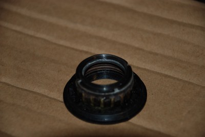

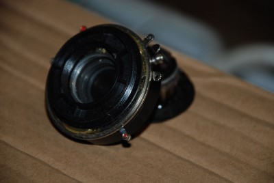

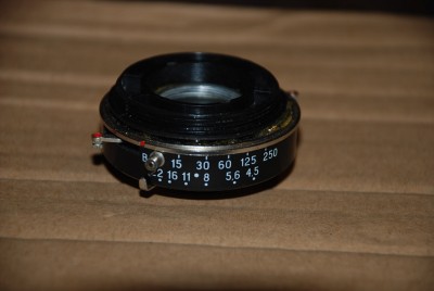

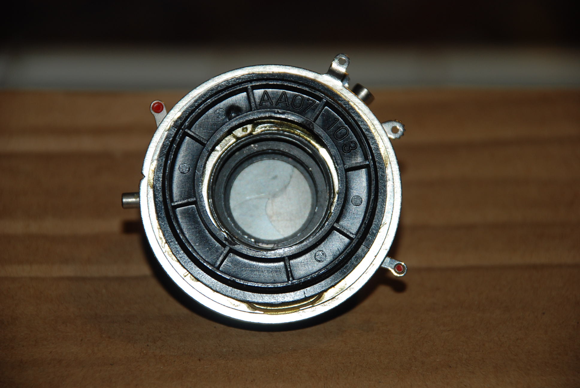

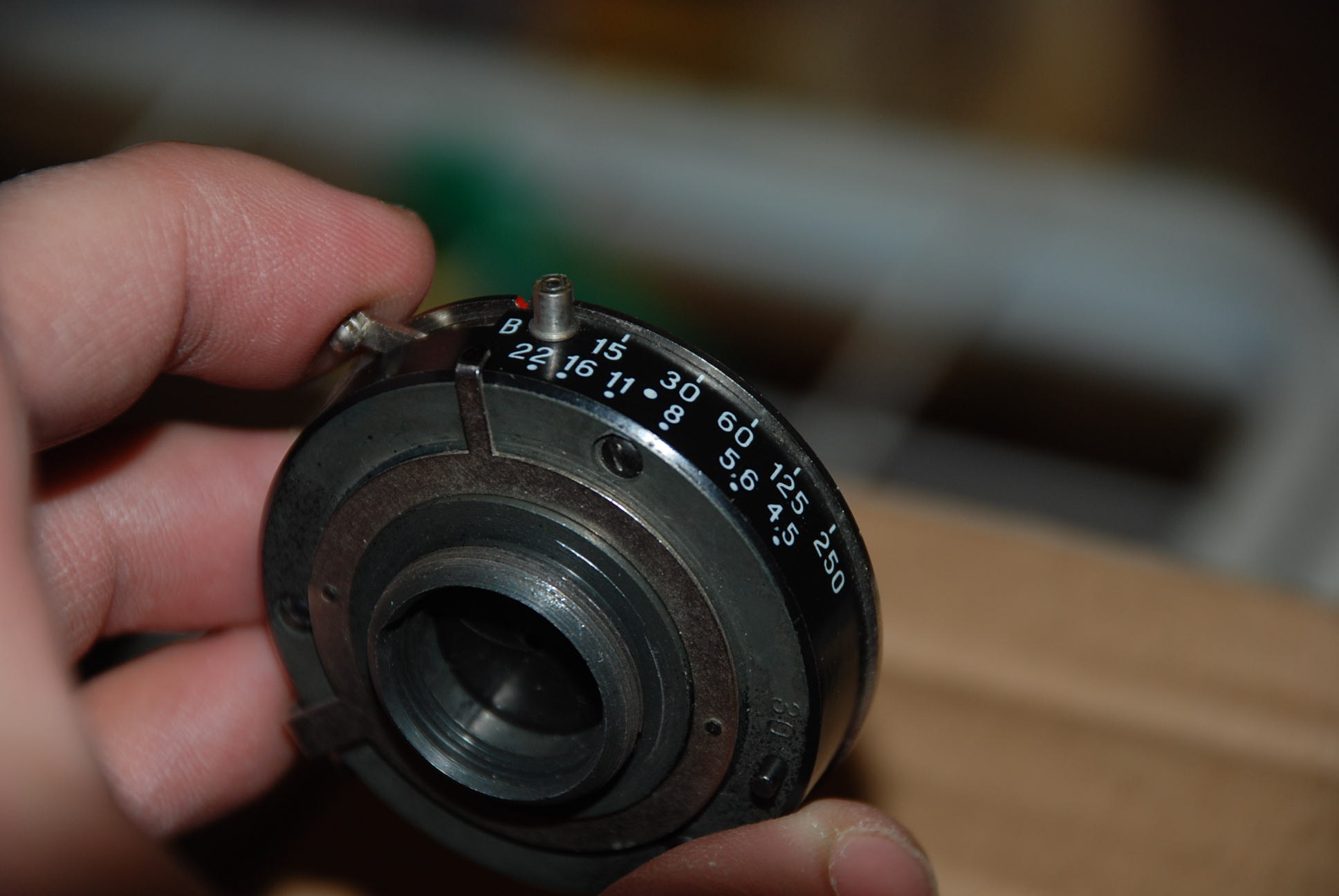

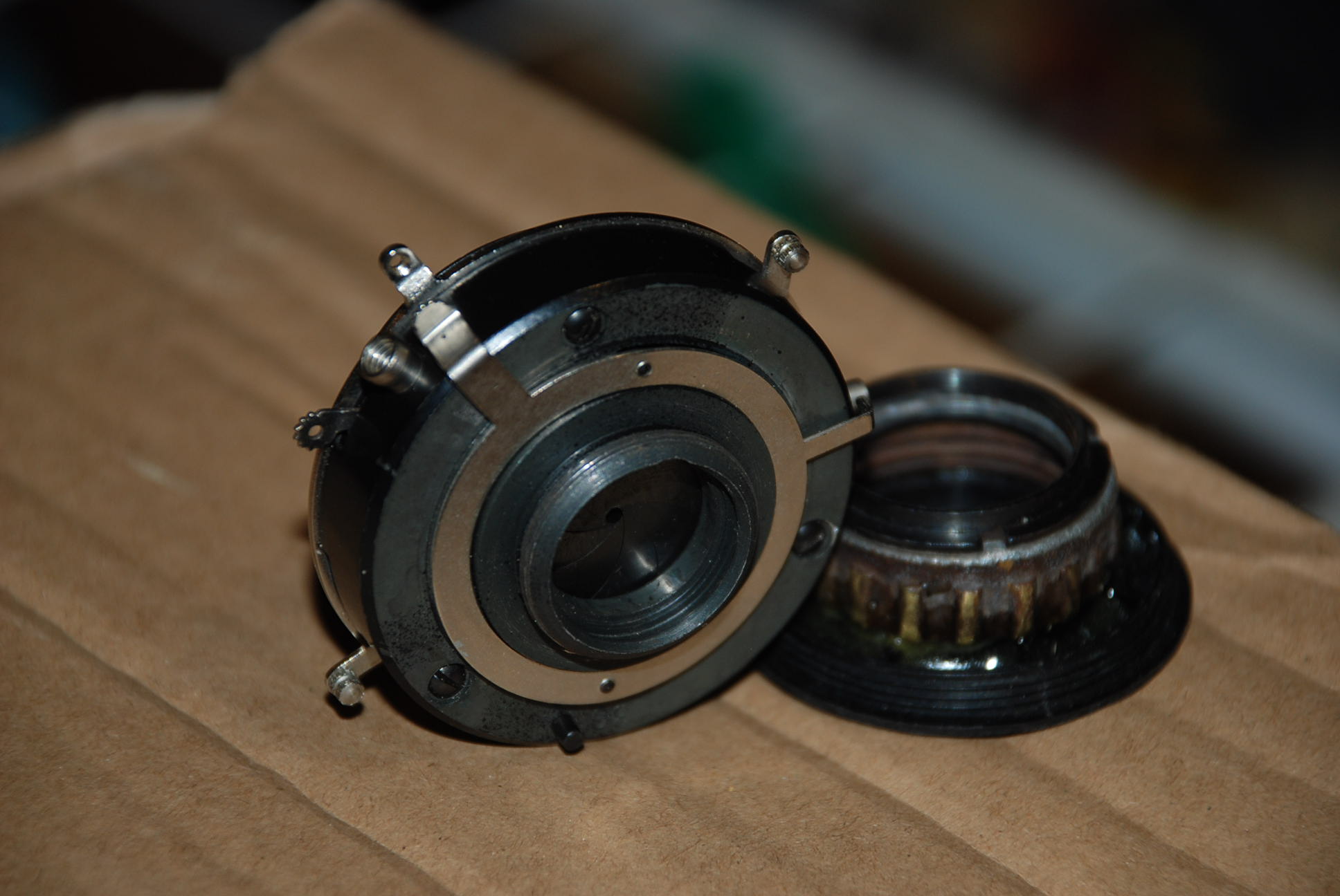

Witam
proszę o pomoc w identyfikacji
czy to obiektyw czy tylko element obiektywu
gdy poruszam "dźwigniami" otwierają się przysłony i słychać dźwięk "zegara"
do tego jest tuleja - pierścień...

Kompletny obiektyw z jakiegoś mieszkowca z lat 50-tych uw.

J.A. pisze:Kompletny obiektyw z jakiegoś mieszkowca z lat 50-tych uw.
Czy on jest kompletny? Chyba raczej nie. Widać migawkę i przysłonę.
Jak działa migawka to da się ją gdzieś zaadoptować. Ludzie różne rzeczy sobie w zaciszu domowym budują :-)
bawy2
Posty: 236
Rejestracja: 26 maja 2011, 22:05
Post autor: bawy2 »
Nie widać szkieł. Żartem powiem, że może do otworkowca tak zaawansowana konstrukcja bez szkieł ;-)
sokol07
Posty: 279
Post autor: sokol07 »
Ewidentnie ktoś użył tego jako dawcy... W zasadzie da się to gdzieś zamontować albo przekazać dalej jako dawcę dalszych części, o ile migawka jest sprawna.

Wygląda jak migawka z Lubitela 166.

Dla mnie wygląda na migawkę Compur 00. To są wymiary. Zobacz, czy pasują
body Ø 45.2
front lens thread M22.9-0.5
back lens thread M22.9-0.5
overall thickness 16.0
front to iris 9.3
mount flange thread M25.0-0.5
lensboard hole Ø 26.3
iris Ø (Max) 17.4

suluf, w Lubitelku, przynajmniej tym na zdjęciu, nie ma gniazda synchro między czasami, porównaj ze zdjęciami elementu.
Linhof, dobrze mówi, faktycznie wygląda to podobnie do Compura 00.

Najwidoczniej w 166+ jest ciut inaczej, ale tutaj mam zdjęcie które wygląda prawie identycznie
sokol07
Posty: 279
Hm... Ok, faktycznie, teraz się zgadza. ;-)
