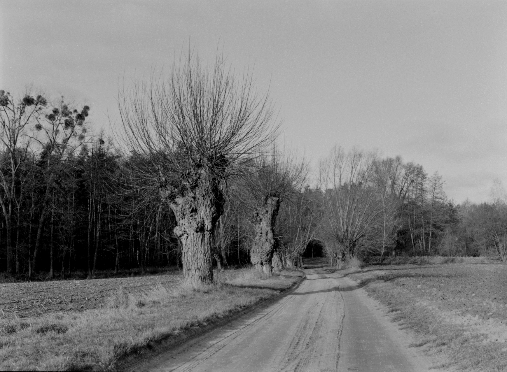

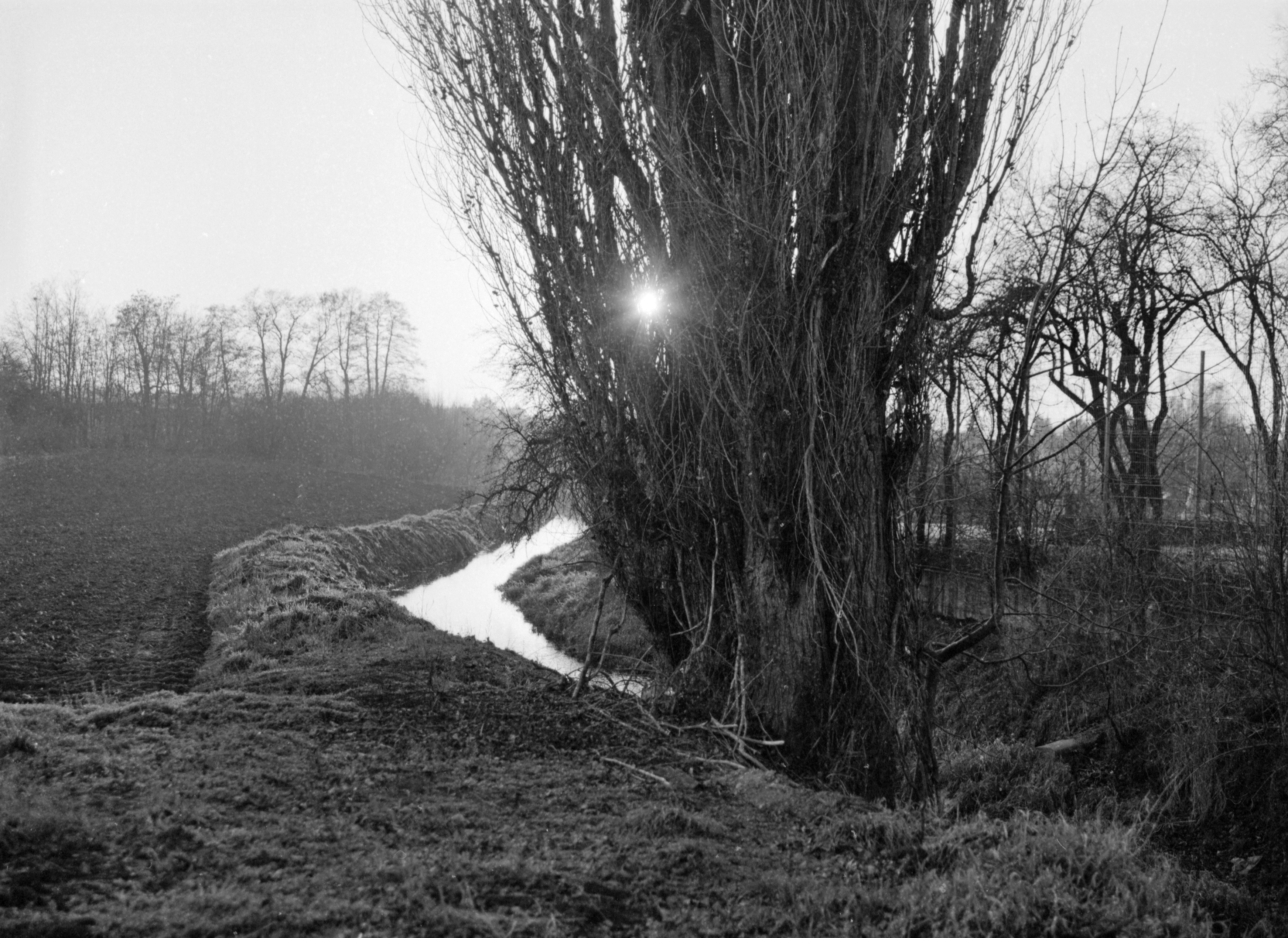

Posty: 1981
Ilford FD+@125 zwojowy, HC-110 1:31, 21°C, 7 min. Skanowane liniowo (Epson V600). Odwrócenie, regulacja poziomów i plamkowanie w FastStone. Pierwsze to taka "brama" do lasu. Na drugim ogólnie bajzel (dosłownie), ale słońce ładnie mi zagrało w tych gałęziach.
