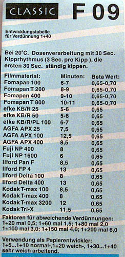

Dodam też swój głos w tej rozprawce. Pozostaje jeszcze kwestia tego jaki to Rodinal. Znaczy się przez kogo i kiedy wyprodukowany. Zapewne oryginalny Agfy, różnił się od R 09 ORWO i różne są te współczesne. Nawet niektórzy współcześni producenci podają czas trwałości koncentratu na ok .6 miesięcy, a Rodinal Agfy sprzed 25 lat nadal działa poprawnie. Współcześnie produkowane "odpowiedniki" to niby Rodinal ale....
LD
Posty: 534
Fomapan 100 Classsic - brak cieni
Post autor: LD »
powalos pisze: 14 sty 2022, 13:44 Dodam też swój głos w tej rozprawce. Pozostaje jeszcze kwestia tego jaki to Rodinal. Znaczy się przez kogo i kiedy wyprodukowany. Zapewne oryginalny Agfy, różnił się od R 09 ORWO i różne są te współczesne. Nawet niektórzy współcześni producenci podają czas trwałości koncentratu na ok .6 miesięcy, a Rodinal Agfy sprzed 25 lat nadal działa poprawnie. Współcześnie produkowane "odpowiedniki" to niby Rodinal ale....
Z tego co pamiętam to Foma, dla swojego Rodinala, podawała rozcieńczenie 1+40.
Posty: 1987
Podobnie było z ORWO-wskim R-09. Tam też podstawowym rozcieńczeniem było 1:40.

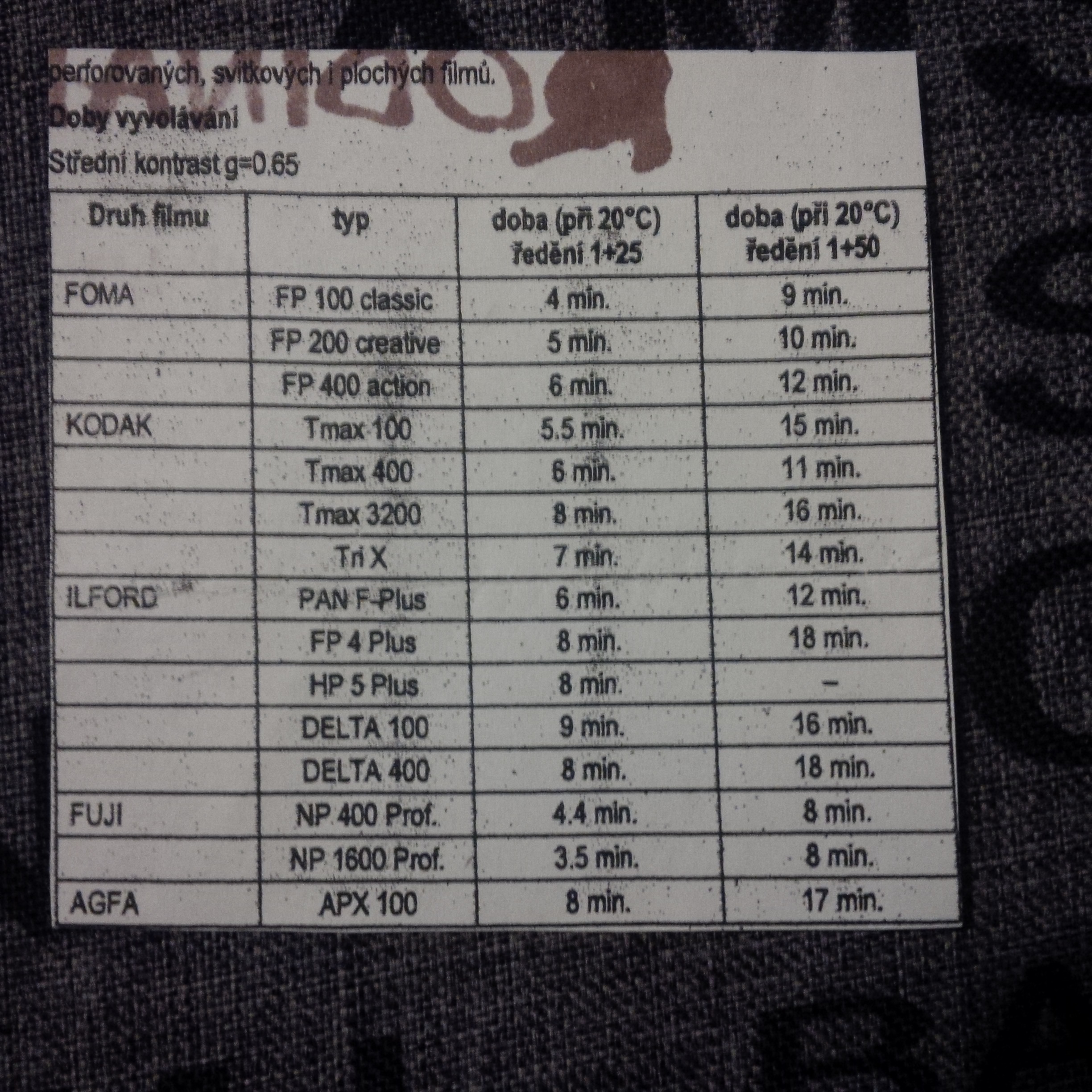

LD, nieprawda - oto tabelka z Rodinalu Fomy:
(a co do 1+40 to dawniej tak bywało, z tego co patrzę na ulotki z filmów do lat '80)

4Rider pisze: 16 sty 2022, 13:33 LD, nieprawda - oto tabelka z Rodinalu Fomy:
A czy ja napisałem że to dotyczy Twojej ulotki? Ulotka z F09, bo tak chyba oznaczała Foma swój Rodinal.

LD, ja tej ulotki nie wyprodukowalem, była zalaczona do Rodinala, który kupiłem bezpośrednio od Fomy.
Napisałeś że coś Ci się wydaje, że Foma tak zaleca, ale jesteś w błędzie, więc Cie z niego wyprowadzam.

W dalszym ciągu chcesz coś udowodnić, nie wiem po co? Przecież sam napisałeś że do lat 80 tak było. Przy tej ilości różnych Rodinali to każdy sam powinien dobrać swoją technikę wywoływania, czas wywoływania, parametry naświetlania itd.

LD, było zalecane w ulotkach ORWO owszem.
W starej literaturze też występuje, ale nijak ma się do do współczesnych praktyk.
Owszem możesz wołać jak chcesz, znane i używane są rozcieczenia od 1+20 do 1+1000 - acz standard jest obecnie jeden dla 3 rozcieczen znany powszechnie.
A i rozmawiamy merytorycznie, więc daruj sobie wycieczki osobiste.
Receptura R09 jest jedna, różnica stanowi trwałość to wszystko i stąd mogą wynikać różnice z uwagi na niepelnowartosciowosc po upływie jakiegoś czasu.
Wnioski wyprowadzone na podstawie: oryginalnego R09 Agfy z lat '60 (używałem jeszcze w XXI wieku) R09 współczesny AGFY i FOMY oraz składanego chalupniczo paRodinalu.
I chodziło tylko wyłącznie ze błędnie podałeś że Foma WSPOLCZESNIE (historia to może w innym watku)* zaleca 1+40 jak wyraxnie zaleca 1+25 i 1+50.
Ja rozumiem że to niefajnie napisać błędna informacje, dlatego warto zawsze ja sprawdzić przed jej opublikowaniem.
