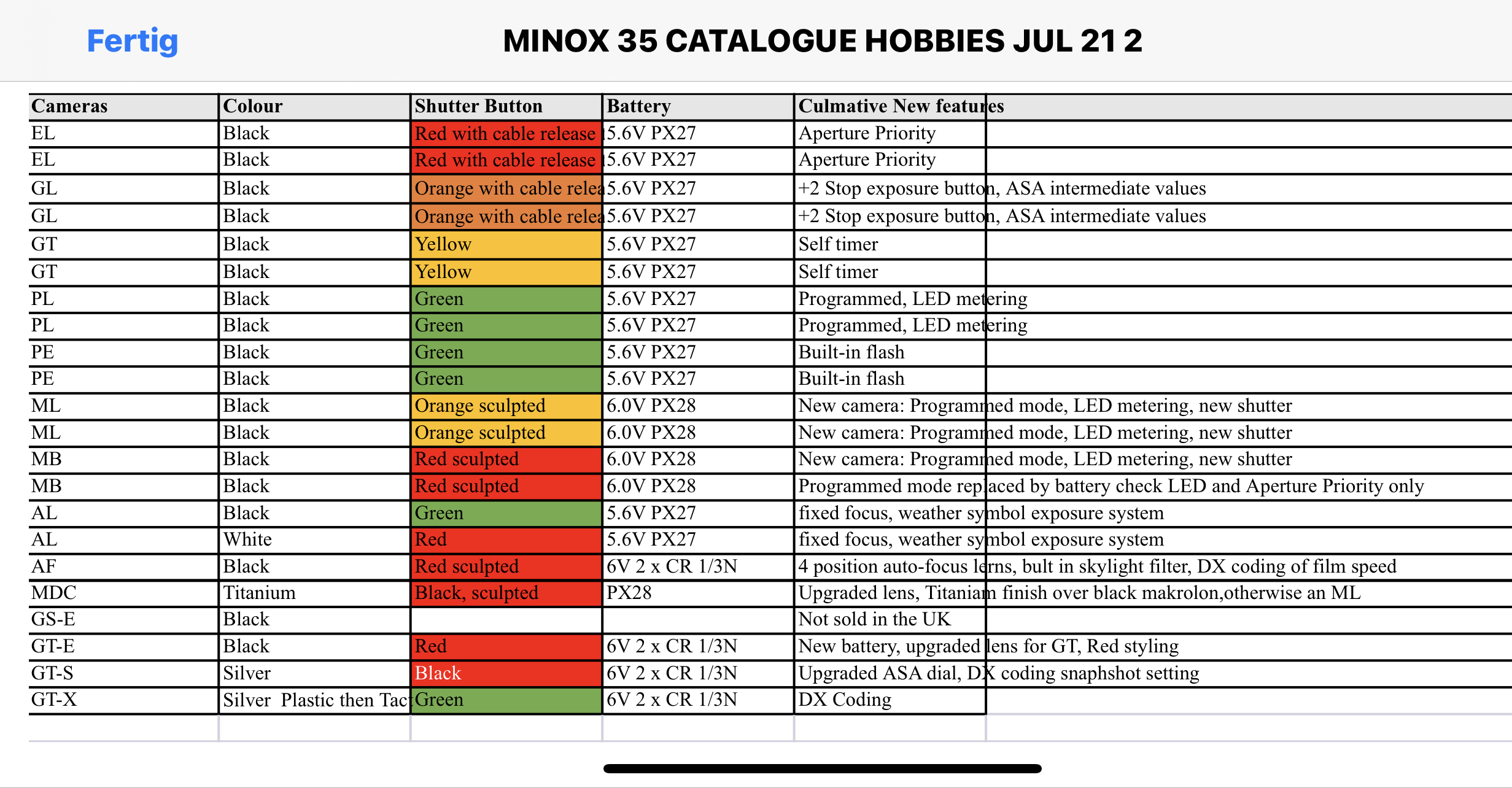

Może sobie kupię, ale GT lub ML ze względu na baterię 6V. ML ma drabinkę zamiast wskazówki to może mniej awaryjny jest?
Posty: 3587
Gdzie kupujecie baterie SR44?
aka, W zalczniku tabelka z wyszczegolnieniem typu zasilania. Ta drabinka jest troche upierdliwa, gdyz nie widac jej w wizjerze
Posty: 6803
oKuba pisze: 12 sty 2022, 17:07 tabelka z wyszczegolnieniem typu zasilania
O, dzięki. Coś pokręciłem z tym GT. Coś upoluję, najpewniej GT i zrobię sobie adapter z diodami.

aka, Na ponizszej stronie gosc twierdzi, ze nie jest potrzebne obnizanie napiecia z 6V dlatego, ze kamera obniza je automatycznie. Ja tez nie go nie redukuje i wyglada na to, ze pomiar swiatla jest poprawny. Zobaczymy jak bedzie po naswietleniu filmu. Zrobilem dopiero kilka klatek a wczesniej w tym GT mialem inna baterie. Ale pomiar na wskazowce wyglada na poprawny porownujac go z zewnetrznym swiatlomierzem. A to ten link:
