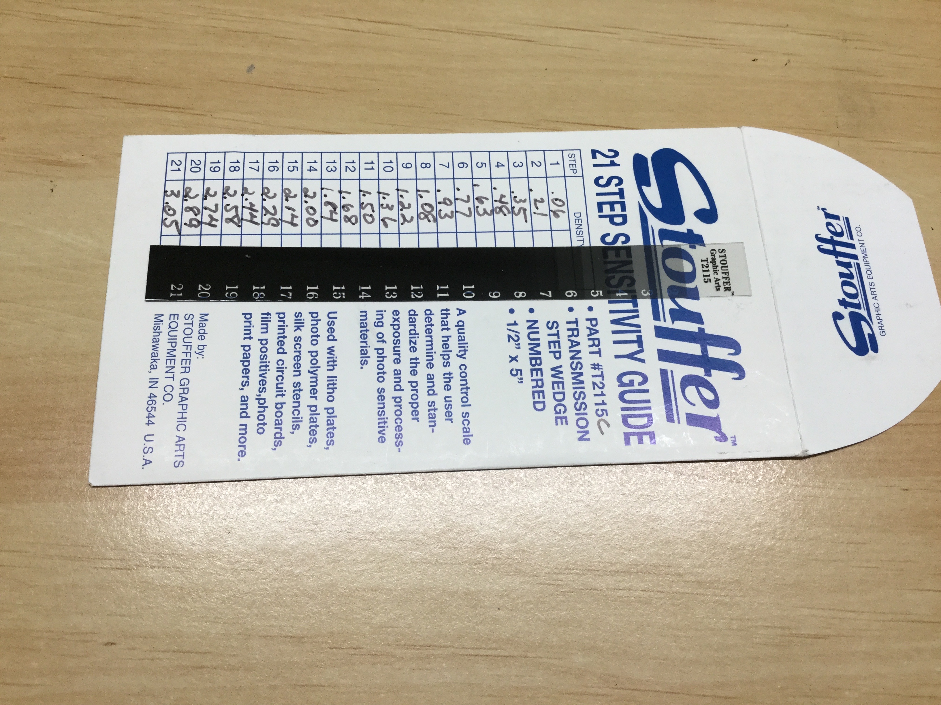

J.A. pisze: 17 mar 2021, 17:13 Bo rozumiem, że to nie może być jakiś tam klin, tylko konkretny z polami o konkretnych gęstościach.
Czy się mylę?
Nie myli się Mistrz taki. razem z ZM dostaje się klin T2115 firmy Stouffer 21-krokowy. Można go kupić tu:
http://www.stouffer.net/TransPage.htm
Ten, i wszystkie inne sprzedawane są w dwóch wersjach: "gołej" oraz skalibrowanej, gdzie w tabelce podane są transmisje dla każdego kroku.
Wraz z ZM dostaje się też "kafelek" z czystą bielą, czystą czernią oraz dwoma szarościami, dobranymi arbitralnie, odpowiadającymi mniej więcej strefom II-III i VII-VIII
Skleroza nie boli.
Kiedyś dawno temu ktoś na koreksie sprowadzał sobie taki klin z USA i żeby obniżyć koszty to zaproponował współudział. Nie kosztował majątku to kupiłem. Wsadzołem do książki i dzisiaj wypadł był.
Posty: 1730
RH Designs Analyser Pro / Zone Master - ktoś używa? Instrukcja / kalibracja
I to kalibrowany!
A ja gdzueś wsadziłem tego "kafelka" z czerniamj i szarościami do ZM, i jeszcze mi nie wypadł. Pamiętam tylko, że dobrze chowałem żeby nie uszkodzić.
