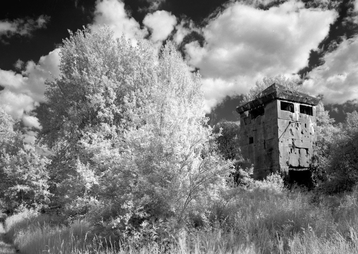

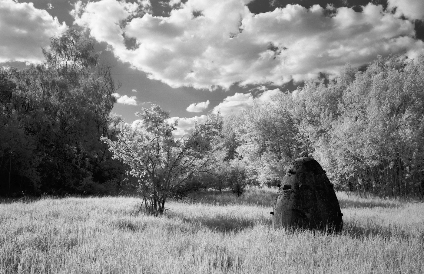

Dla przykładu wrzucę moje IR-y z Rolleja.
Świecone F11 i 1/4s (+ 6EV). Pyro, którego używam pożera jedną działkę czułości. Przy innej wywojce może wystarczyć +5EV.
Fuji GSW 690II, filtr Cokin P007. Wywołane rotacyjnie w PyrocatHD 1:1:100, 20st.C, 20 min.
Wstępne zwilżanie wodą 5 min, przerywanie wodą. Pod powiększalnikiem filtr 2 lub 2,5

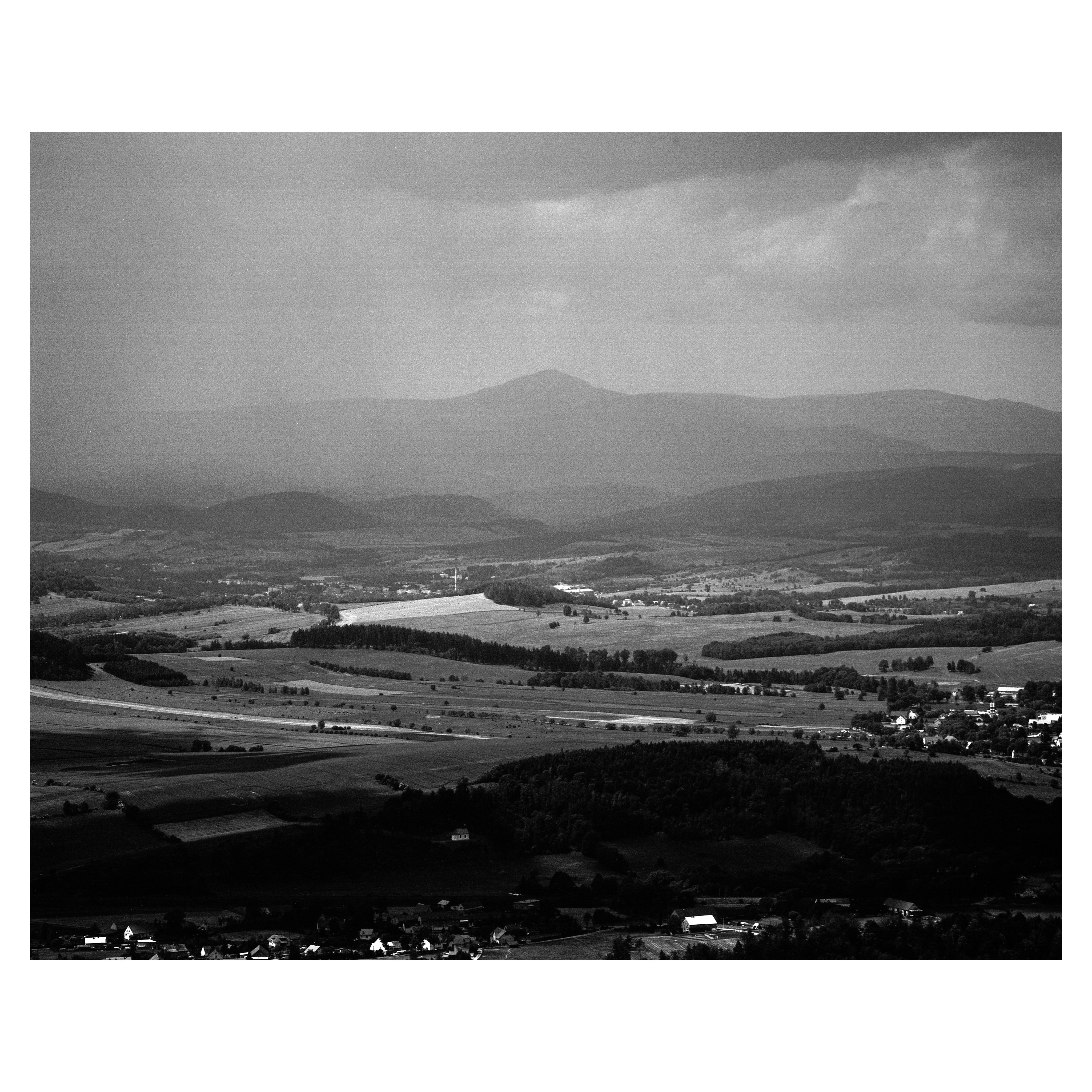

trzy razy Fomapan 400@200 w Adonalu 1:50 w temperaturze 27°C.

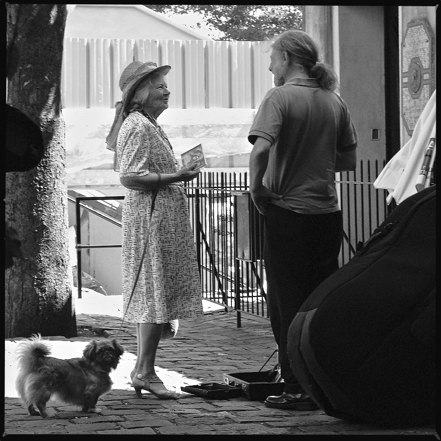

Ilforda FP4+ z taką scenką uliczną:
