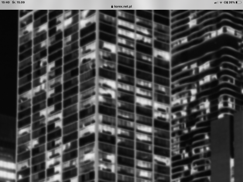

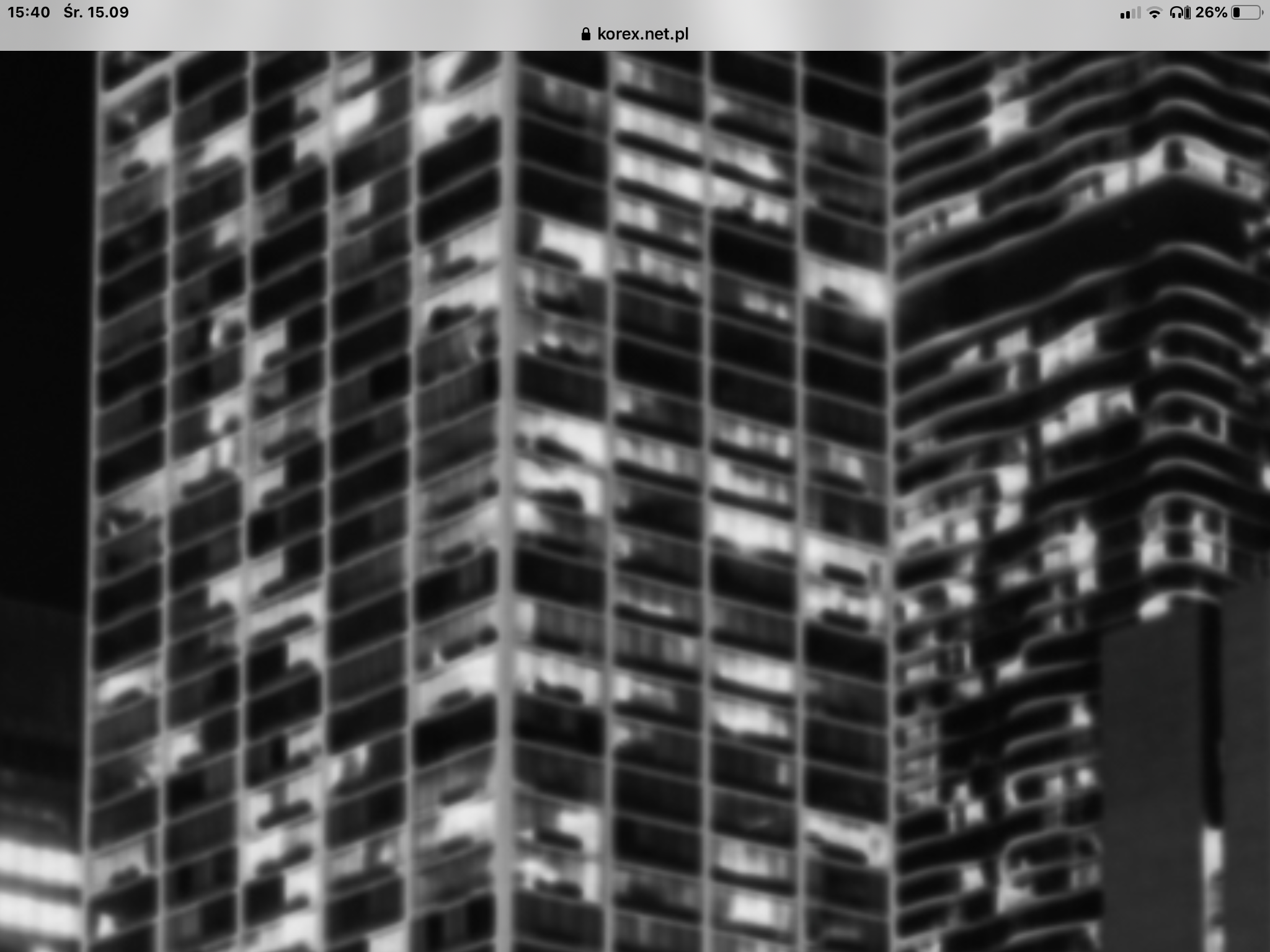

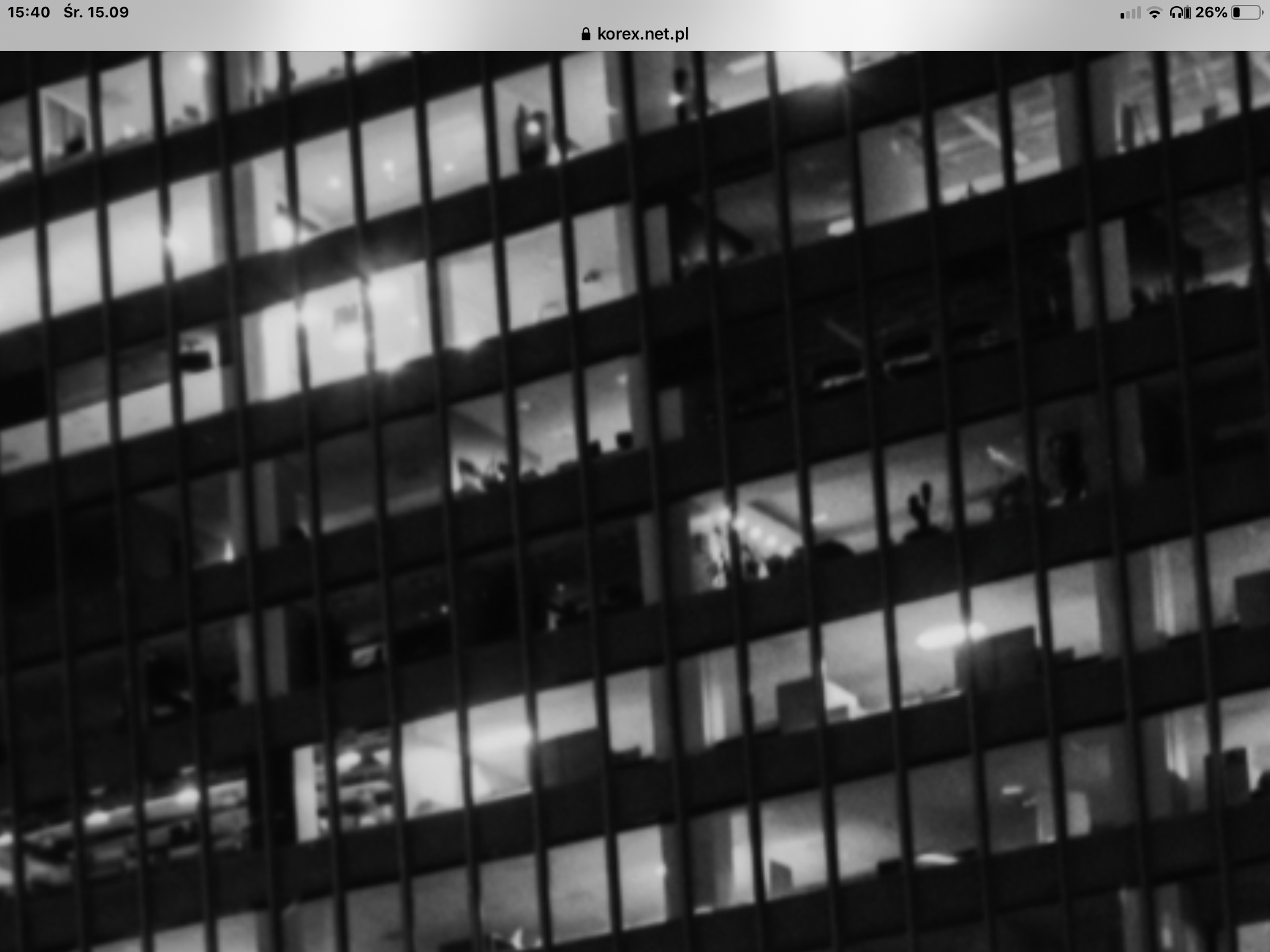

Chyba faktycznie jest jakiś problem. Nie wiem na ile to miarodajne, bo to fragmenty wycięte Wprost z ekranu, ale.
skiper75
Posty: 1318
Skiper75 - galeria
Post autor: skiper75 »
J.A. pisze:Chyba faktycznie jest jakiś problem. Nie wiem na ile to miarodajne, bo to fragmenty wycięte Wprost z ekranu, ale.
Problem jest na pewno. Tylko jak dojsc do przyczyny
