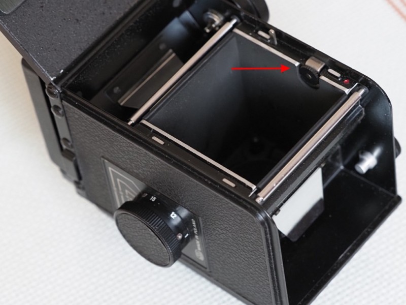

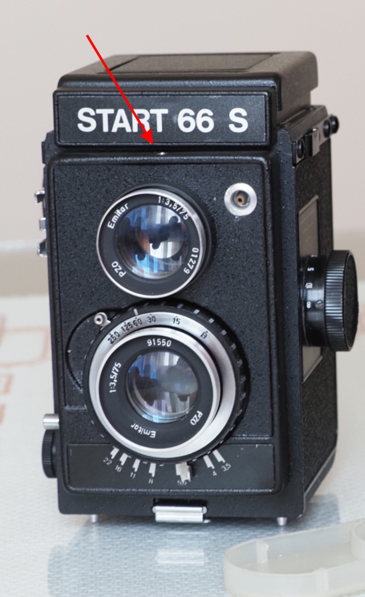

Bokeh pisze: 13 cze 2022, 11:30 Mógłbyś pokazać mi na zdjęciu, gdzie ta nieszczelność występuje?
Nie mam zdjęcia otwartej komory Starta 66.
W Starcie 66S byłoby to mniej, więcej w miejscu widocznym za załączonym obrazku.

Posty: 1569
Bokeh pisze: 10 cze 2022, 18:54 ... prawdziwą ostrość aparat przy tak dużych otworach łapie pół metra/metr dalej. Choć robiłem wiele testów z kalką, które pokazywały, że oba obiektywy dobrze współgrają, ...
  • Zrezygnuj z kalki, zaopatrz się w matówkę - tak jak Ci koledzy sugerowali
  • Zrób zdjęcia testowe na małym dystansie, ustawiając ostrość wg skali na gałce ustawiania ostrości. Jeśli ostrość będzie mniej więcej poprawna będzie to oznaczać, iż obiektyw zdjęciowy znajduje się we właściwej pozycji.
  • Dopasuj ustawienie obiektywy celowniczego. W tym celu ustaw ostrość w płaszczyźnie filmu, wykorzystując do tego opartą o ramkę okienka formatowego matówkę (oczywiście stroną zmatowaną w kierunku obiektywu).
    Następnie poluzuj (nie wykręcaj całkowicie !!!!!!!!) wkręt dostępny w miejscu oznaczony strzałką. Po jego zluzowaniu będziesz mógł w pewnym zakresie wkręcać lub wykręcać obiektyw celowniczy z gniazda, dopasowując jego ustawienie do pozycji obiektywu zdjęciowego (przy takim jak u Ciebie błędzie obiektyw celowniczy chyba trzeba będzie wkręcić wgłąb korpusu). Po zgraniu obiektywów dokręć na powrót wcześniej zluzowany wkręt.
Na czas regulacji warto zdemontować tylną ściankę, bo po jej otwarciu nie można ustawić korpusu na płaskiej powierzchni - co bardzo utrudnia całą w/w operację.

Z_photo Bardzo dziękuję za te wskazówki. No właśnie, będę musiał poświęcić chwilę temu aparatowi, tym bardziej, że od czasu kupna nie poświęciłem mu nigdy zbyt dużo uwagi poza oczyszczeniem matówki i komory celowniczej od wewnątrz z kurzu. Jak znajdę trochę czasu to do niego zajrzę. Szczególnie dziękuję za pokazanie gdzie znajduje się ta śrubka, którą trzeba poluzować by ustawić obiektyw celowniczy.

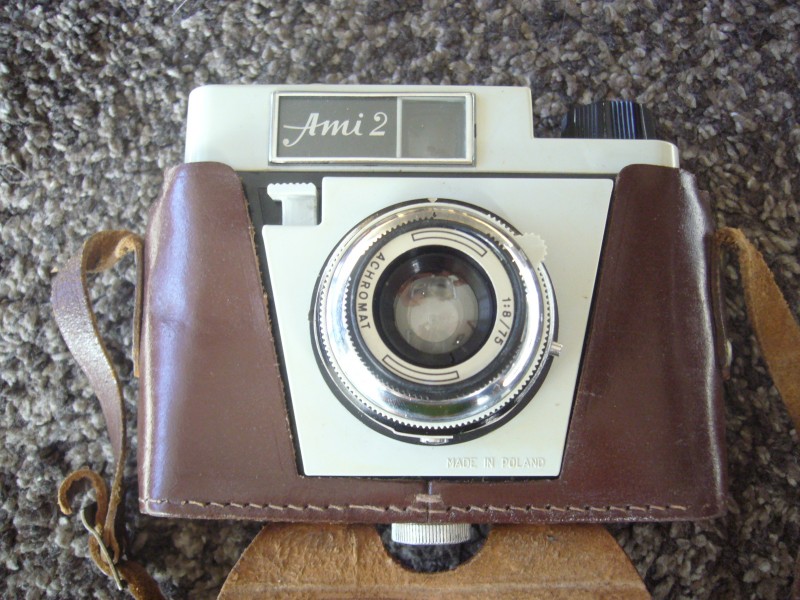

To Ami 2 to całkiem całkiem aparacik. Średni format, kilka podstawowych nastaw, szklany obiektyw dwusoczewkowy, bardzo lekki. Do amatorskiej fotografii jak znalazł.
