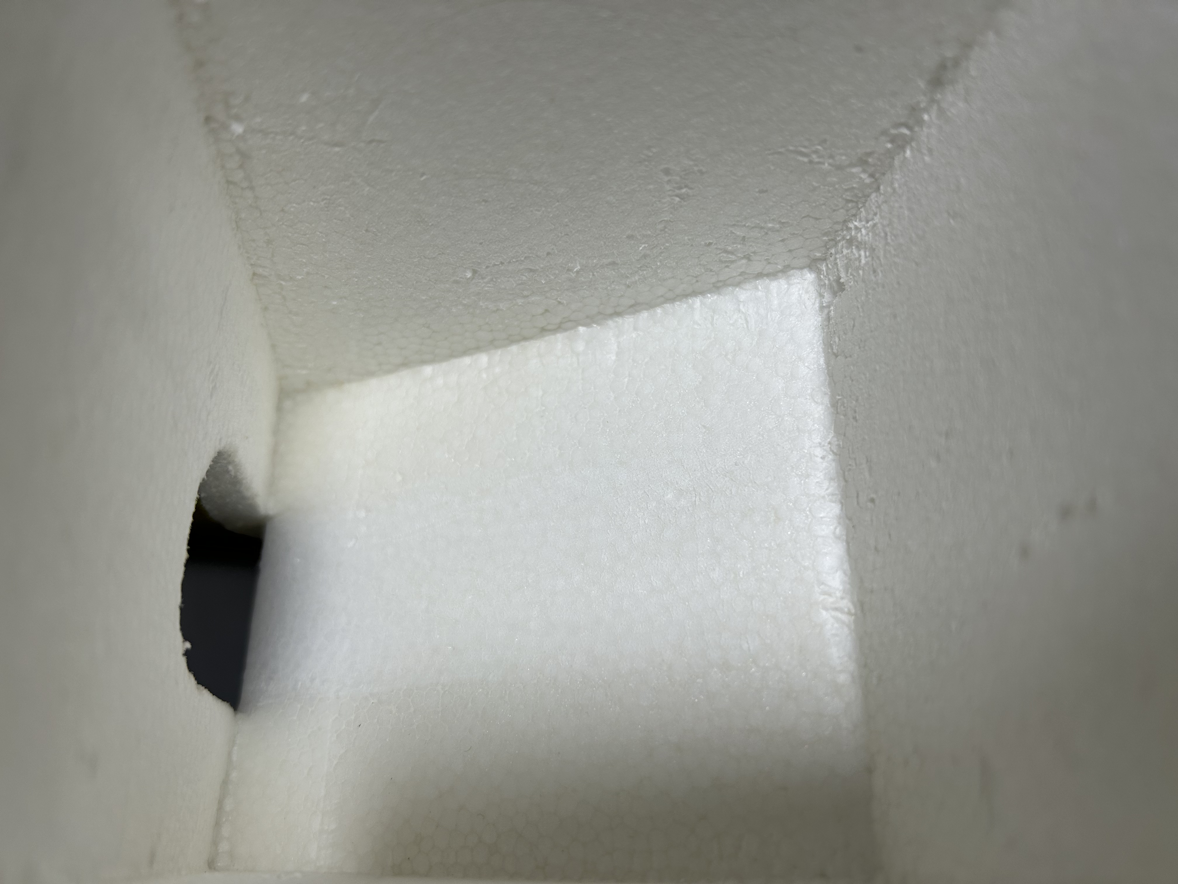

Z tym pożółkniętym mieszaczem to sprawa okazała się prostsza niż się wydawało. Najpierw trzeba odkleić matówkę od spodu a następnie przetrzeć delikatnie wnętrze drobnoziarnistym papierem i żółć schodzi. U mnie nie było tragedii ale dało się zauważyć (w załączniku na lewo i prawo od otworu). Odpowiednio docięta kostka i można 90 procent powierzchni doczyścić. Na koniec wydmuchać pył kompresorem (ale nie w ciemni) i przetrzeć alkoholem. Polecam przy okazji wyczyścić soczewkę - matówkę - tam pomimo teoretycznie braku dostępu nazbierało się trochę kurzu od nowości.
Na koniec z powrotem skleić klejem polimerowych do styropianu.
