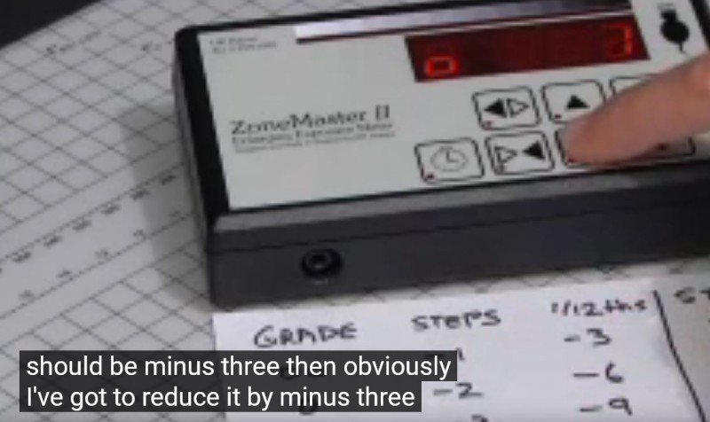

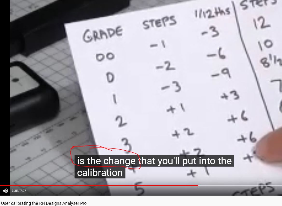

W instrukcji oraz w wideo instruktażowym, które analizowałem uważnie jak na razie wyłapałem pomiędzy nimi różnicę dotyczącą jaką przysłonę ustawić.
Gringo997 pisze: 21 mar 2021, 15:32 8. Kasujemy ustawienia na urządzeniu (ZM/A PRO), wybieramy ponownie, który papier kalibrujemy, ustawiamy nową gradację z menu i robimy pomiar
Ale wartości odczytane z pasków wprowadzasz jako zmiany do istniejącego profilu papieru??? Na wideo chyba wyraźnie pokazują, że te odczytane z pasków wartości to nie są do wpisania na wyzerowane ustawienia, tylko należy je odjąć od wartości jakie są w profilu.
https://youtu.be/RXyaOHLTjMM?t=197
Czy dobrze to rozumiałem?

mrek pisze: 21 mar 2021, 17:56 1) Świetny poradnik!
Gringo997 pisze: 21 mar 2021, 15:32 2) Kasujemy ustawienia na urządzeniu (ZM/A PRO), wybieramy ponownie, który papier kalibrujemy, ustawiamy nową gradację z menu i robimy pomiar
3) Ale wartości odczytane z pasków wprowadzasz jako zmiany do istniejącego profilu papieru??? Na wideo chyba wyraźnie pokazują, że te odczytane z pasków wartości to nie są do wpisania na wyzerowane ustawienia, tylko należy je odjąć od wartości jakie są w profilu.
4) Czy dobrze to rozumiałem?
ad. 1 Dziękuję, oby był poprawny bo sam nie jestem pewien czy na 100% dobrze to rozpracowałem. Mam problemy z "naocznym" ustalaniem gęstości. Jak ktoś ma densytometr refleksyjny to chętnie pożyczę lub podeślę próbki :)
ad.2 Już zmieniłem tekst, żeby nie wprowadzał w błąd. Chodzi o to, że kasuję ustawienia ostatniej ekspozycji.
ad. 3 Wartości odczytane z pasków dodajemy lub odejmujemy od tych zapisanych dla danego papieru, który kalibrujesz np. PAP1. Należy je podać w formie 1/12-sta czyli robiąc pomiary dla gradacji G00 i G0 musimy przeliczyć z 1/4-tych na 1/12-ste itd. Mnie wyszło np. -3/12 -7/12 i -14/12, ale nie wykluczone, że będziesz musiał zrobić korektę na plus. Ja akurat zaczynałem z ustawieniem gdzie wszystkie offsety były ustawione na 0.
ad. 4 Dobrze zrozumiałeś :)
