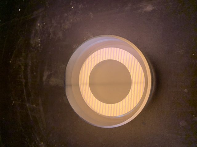

Wiesz co przedstawia to zdjęcie?
Pomiar płaskości przy pomocy światła monochromatycznego i płytki interferencyjne.
https://www.google.pl/search?q=flatness ... Le2saG8IyM
Brzmi i wyglada skomplikowanie. Aaaaale rozumiem ze to tak przy okazji a nie do czysczenia Obrazek

J.A. pisze: 21 kwie 2021, 15:48 Pomiar płaskości przy pomocy światła monochromatycznego i płytki interferencyjne
Akurat znam. Moja żona projekcją mory bada krzywiznę pleców u dzieci. To chyba o to chodzi?
Ja mam laser od Zbyszka ale nie mam odwagi skończyć urządzenia do poziomowania powiększalnika czy aparatu wielkoformatowego. Boję się, że zacznę regulować w nieskończoność :-)
