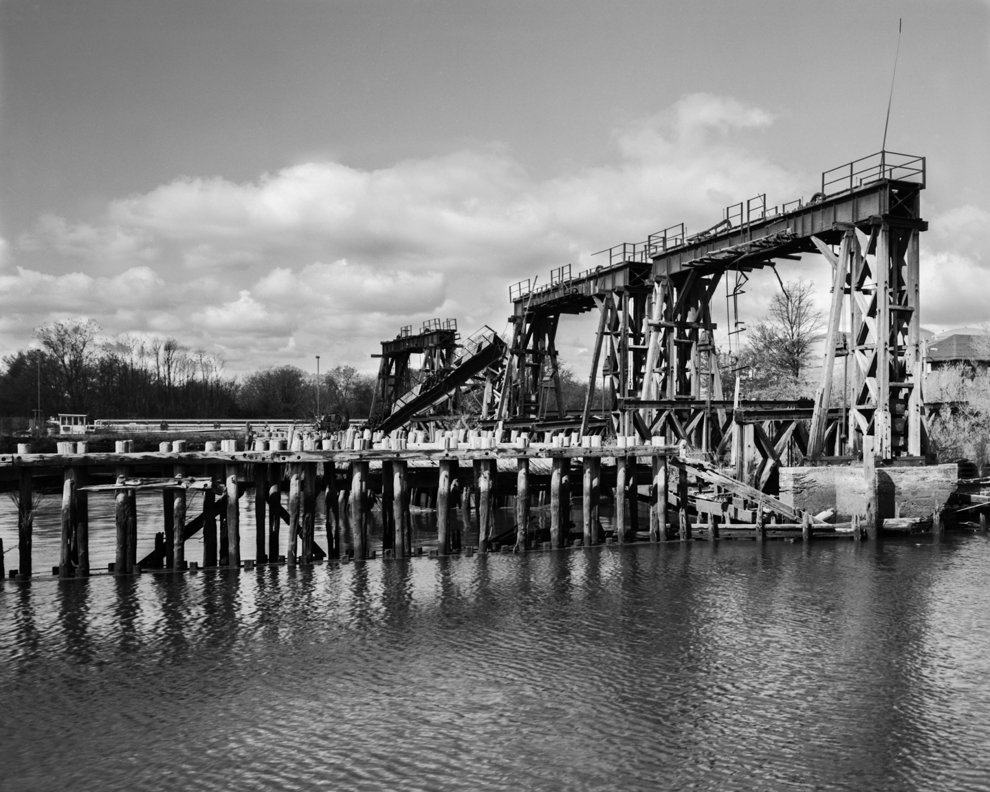

Linhof ze starym schneiderem 90/f8 na Tmax 100 w HC110
Skiper75 - galeria
Bardzo Elegancko!
Widać wrociles do formy z tym cudenkiem 8-)
