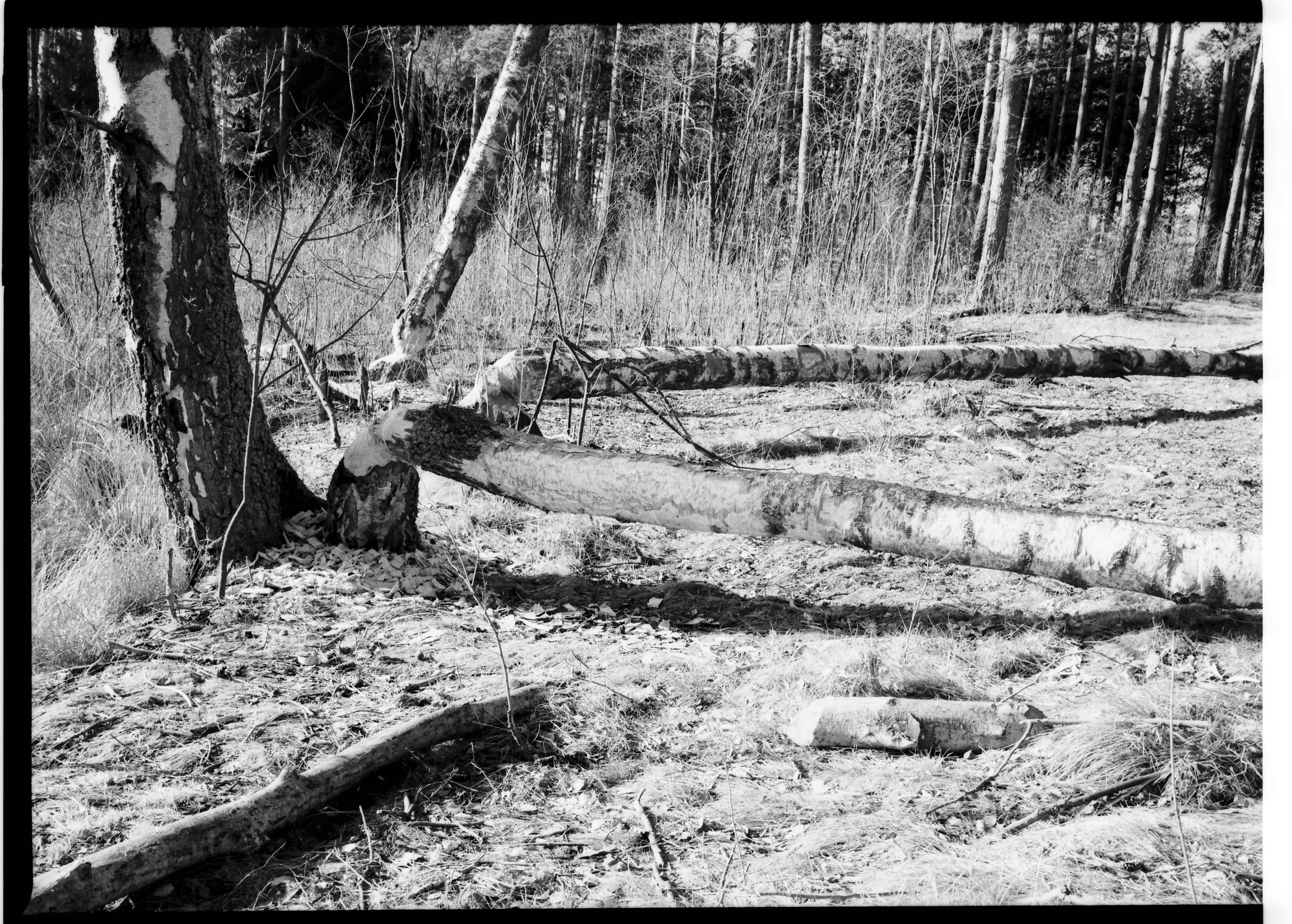

Pięknie dziś świeci -
naświetliłem `15 klatek na Rollei 400S
z czerwonym w lesie na statywie
wywołałem ID-68 21* 8'
4Rider pisze: 08 lut 2020, 13:12 Pięknie dziś świeci -
straszna masakra kontrastowa wyszła, to dobry sposób ale na pełen cień, w świetle:
skan i tak na obniżonym kontraście...

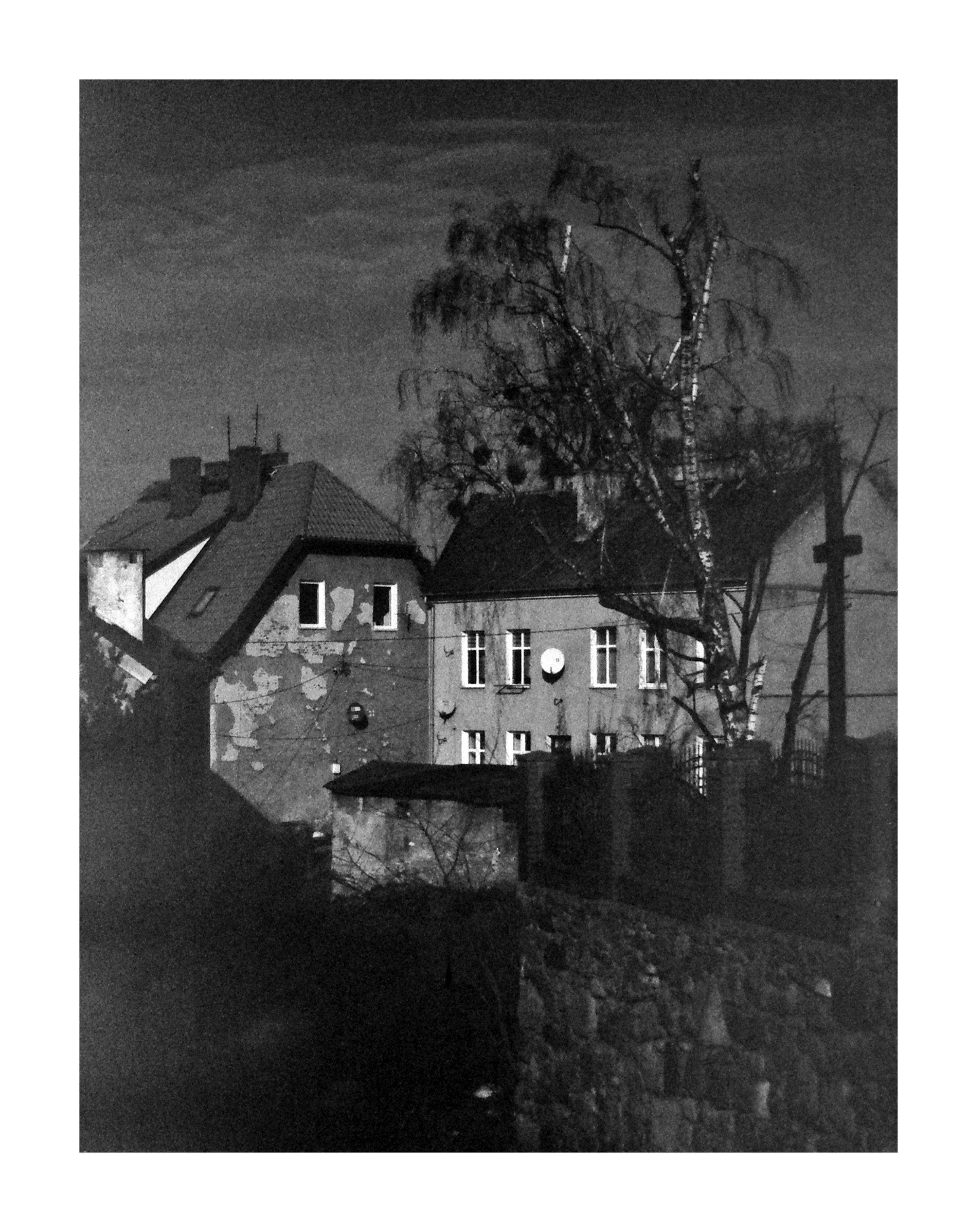

Był taki jeden biedaczek, chyba już w 4 lodówce,
leżał ponad 20 lat to się nad nim zlitowałem i naświetliłem,
następstwem było wywołanie staruszka:
Foto 65@32 [termin z tego co pamiętam miał na luty 1992]
Rodinal 1/100 + 1g antyzadymiacza per 500ml
temperatura początkowa 18* i tak na pół stojaka 40 minut
i okazał obraz, a przy okazji znalazłem nowe miejsca w LW 8-)

bakulik pisze: 09 lut 2020, 14:01 Ja swego czasu do starych Foto rozrobiłem sobie wywoływacz standardowy nr 2 czyli de facto Agfa A-12, który ma mnóstwo antyzadymiacza by default i też wyszło piknie. ;-)
Ja robiłem kiedyś w glicynowym z najlepszymi rezultatami chyba.
Ale cieszę się że był ostatni, szkoda było wyrzucić, ale też chyba szkoda na tym fotografować...
Jeszcze 6 lat temu dawały jako tako radę, ale dziś wybrałem 4 klatki z filmu 135 do prezentacji i jeszcze 6 sobie zarchiwizowałem :-(
Jeśli naświetlać to najwyżej na 12 ASA 8-)
To już nie dla mnie zabawa...
https://www.flickr.com/photos/4rider/49511444043
