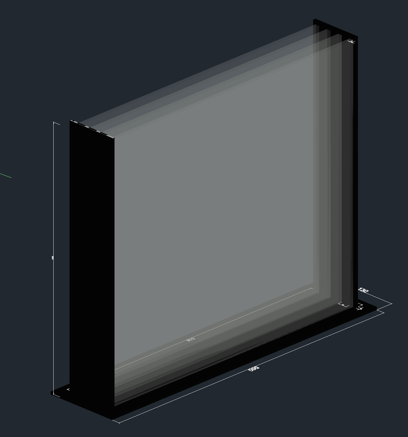

No właśnie jest jedna kwestia - w pionowych w pierwowzorze nie ma gładkiego pleksi, tylko takie z fakturą - z delikatnymi wypukłościami. Zapewne chodzi o zabezpieczenie przed przywieraniem papieru do ścianek...

Spokojnie, coś wkładanego, rodzaj maty trzeba będzie wymyślić jeżeli problem się rzeczywiście pojawi. Mnie ciekawi jak z myciem tego szczelinowca? Jakiś środek by się przydał?

baryt robi się wiotki. Z tego samego powodu nie wolno go wkładać do procesorów rolkowych.

Nie, bo na którą ściankę? W pionowych komorach to chyba nie ma sensu. W pochylonych słup płynu dociska papier do ścianki i ta powinna być z wypustkami czy jak je zwał. W pionowych komorach obowiązkowo arkusz barytu musi być trzymany od góry jakimiś uchwytami/klipsami coby się nie kleił do ścianek i nie osiadał (J.A. - "baryt robi się wiotki". Tak to widzękal800 pisze: ↑15 sty 2020, 22:08 to może coś takiego wystarczy wkleić na jedną ściankę?

@aka - w myjce, w slotach do płukania jedna strona jest chropowata i w instrukcji piszą, żeby papier wkładać emulsją w stronę tej chropowatej strony. Myślałem, że chodzi o to, żeby zoptymalizować przepływ wody, ale chyba chodzi jednak o to, żeby nie przywierało. Razem z myjką dostałem taki jeden klips i chyba domówię drugi do procesora - zmyślna konstrukcja - papier jest trzymany na takich krótkich igiełkach. Chyba dodam do projektu taki arkusz chropowatego pleksi na slot dla świętego spokoju.

Jeżeli wstawisz taką pleksi od strony emulsji i nie będziesz poruszał papierem, to wychodujesz sobie na obrazie piękną fakturę odpowiadającą wzorem tej na pleksi.
aka, ma rację. Przy pionowych tankach musisz zadbać by papier był trzymany od góry i poruszany.
Na marginesie, czy w ogóle nie przewidujesz w tym tanku mieszania roztworu/ów?
Przynajmniej w przypadku wywoływacza uważam, że to błąd.

J.A. - zrobię test jutro w myjce - slot na hypo mam gładki, sprawdzę, czy aktywnym poruszaniu papierem góra-dół za pomocą klipsa problem przywierania w ogóle występuje.
W jakim sensie mieszania? Ja mieszam roztwory w kanisterkach - zakładam, że tutaj będę robił to dokładnie tak samo. Najpierw mieszanie w kanisterku, a potem przelanie do procesora.

Widzę to tak: ten klips jest bardzo wygodny i nieodzowny. W wywoływaczy konieczne jest poruszanie papieru, w tym przypadku wchodzi w rachubę tylko podnoszenie i opuszczanie. W przerywaczu kilkanaście sekund, więc to też nie problem. W utrwalaczu zaczyna to być już nudne, więc można pomyśleć o pompce wymuszającej obieg cieczy.
Całość zaczyna mi przypominać to, co w latach 70. powiedział mi mój szef, zobaczywszy zrobiony przeze mnie zegar ciemniowy z wyświetlaczem i dotykowymi przyciskami:„Przerost techniki nad zdrowym rozsądkiem”.

Takie wystarczą: https://www.tintadlaplastykow.pl/klipsy ... u-metalowe
W pewnym sensie tak. Jednak, gdy przypomnę sobie o zabiegach w zbudowaniu/kupieniu mokrego stołu na kuwety do formatu 40X50, o miejscu w ciemni nie wspominając, to tak nie do końca. Jedno jest pewne, że jednostkowo i taniej to na pewno nie to, co można kupić gotowe. Jeśli jednak chcemy dorównać pierwowzorom (jeśli to w ogóle możliwe) to taniej nie będzie, ani szybciej, nawet mieszając dwa różne systemy walutowe

Nie chodzi o przygotowywanie roztworu, ale o mieszanie roztworu w tanku, tak aby wyrównywać stężenie, chyba

Pierwowzorów na ten moment nie ma w sprzedaży - robią reorganizację produktową i na stronie piszą, że będzie to dostępne w lutym, a na mejlu już dostałem informację o kwietniu, czyli równie dobrze w czerwcu :).
Co do cen, no cóż... wersja FB kosztuje 800 funtów, a trimate 700 - niestety wersja monochrome, która by mnie najbardziej interesowała, jest niedostępna w tej wielkości, a pewnie gdyby zaoferowali ją za 300-400 funta, to bym kupił bez mrugnięcia okiem. Cena wynika tylko i wyłącznie z tego, że mamy do czynienia z jeszcze bardzo niszowym produktem, natomiast technologia i proces produkcji to nie jest rocket science i myślę, że 90% tego co jest w pierwowzorze da się zrobić normalnym sumptem rzemieślniczym, bez "specjalizacji" branżowej. To jest cena, za którą da się kupić Laboratora w dobrym stanie albo 805 z głowicą Ilforda, stąd moja mała determinacja, żeby to pozyskać na bardziej korzystnych warunkach.
