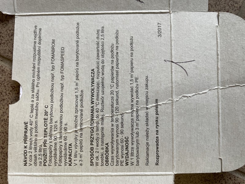

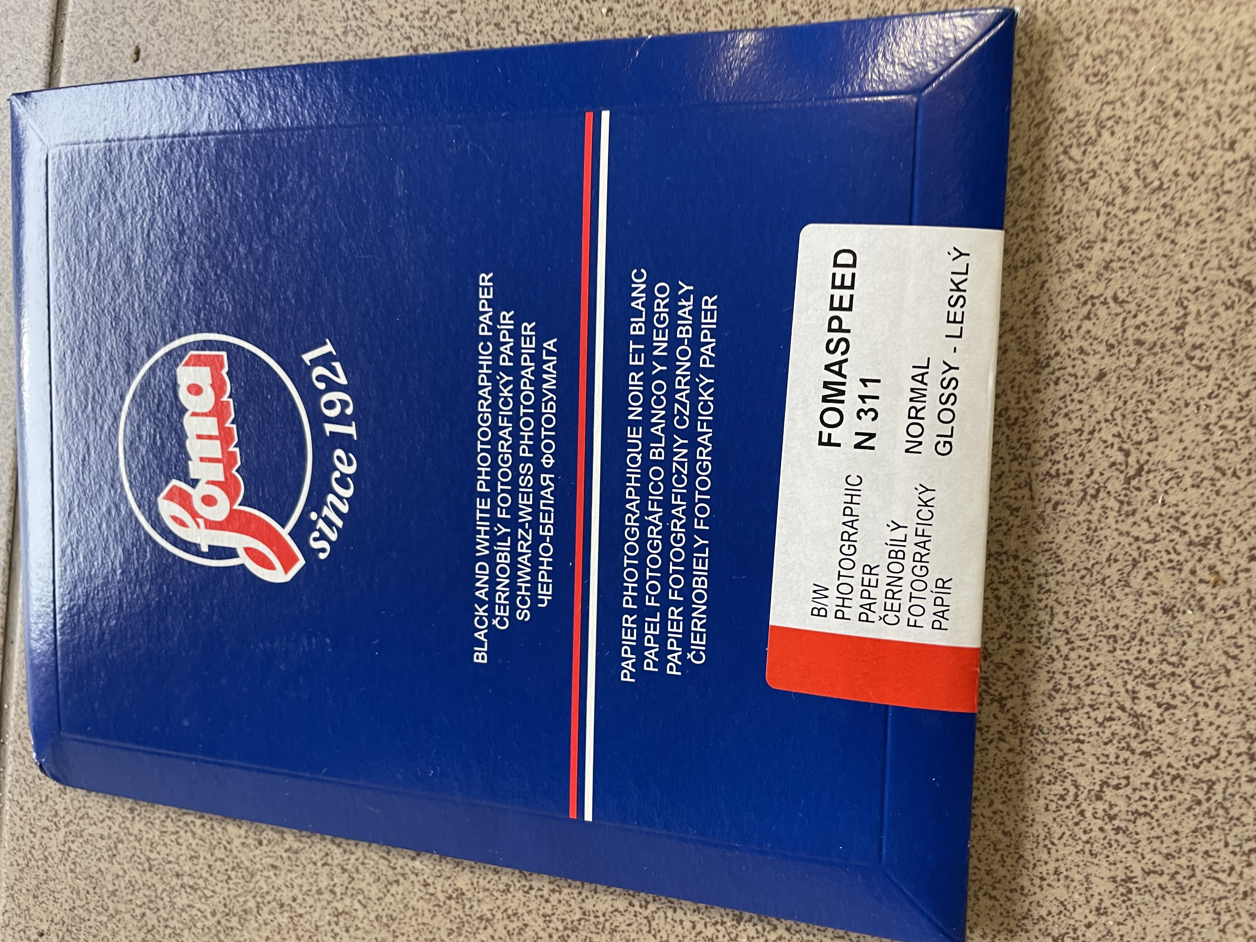

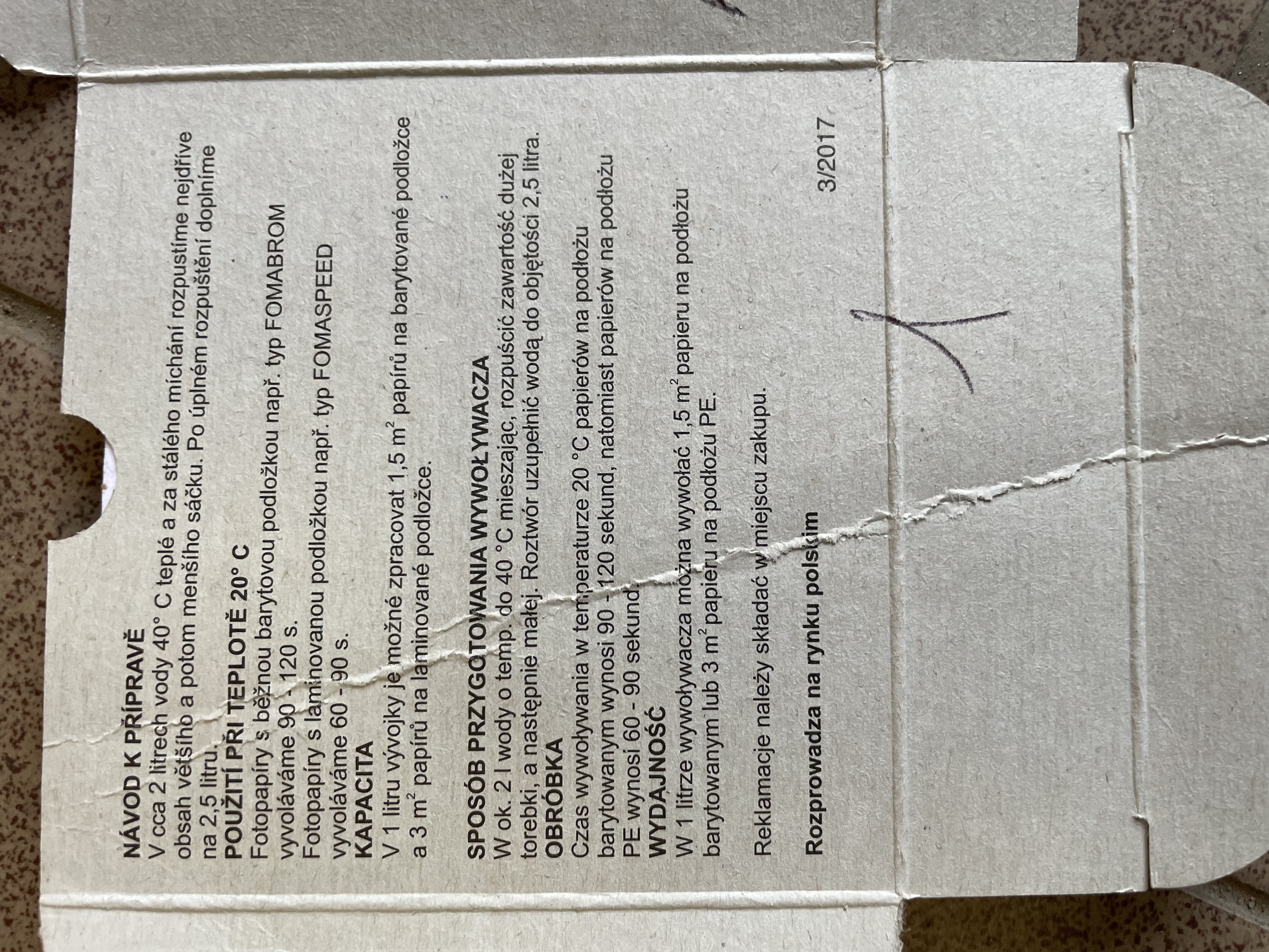

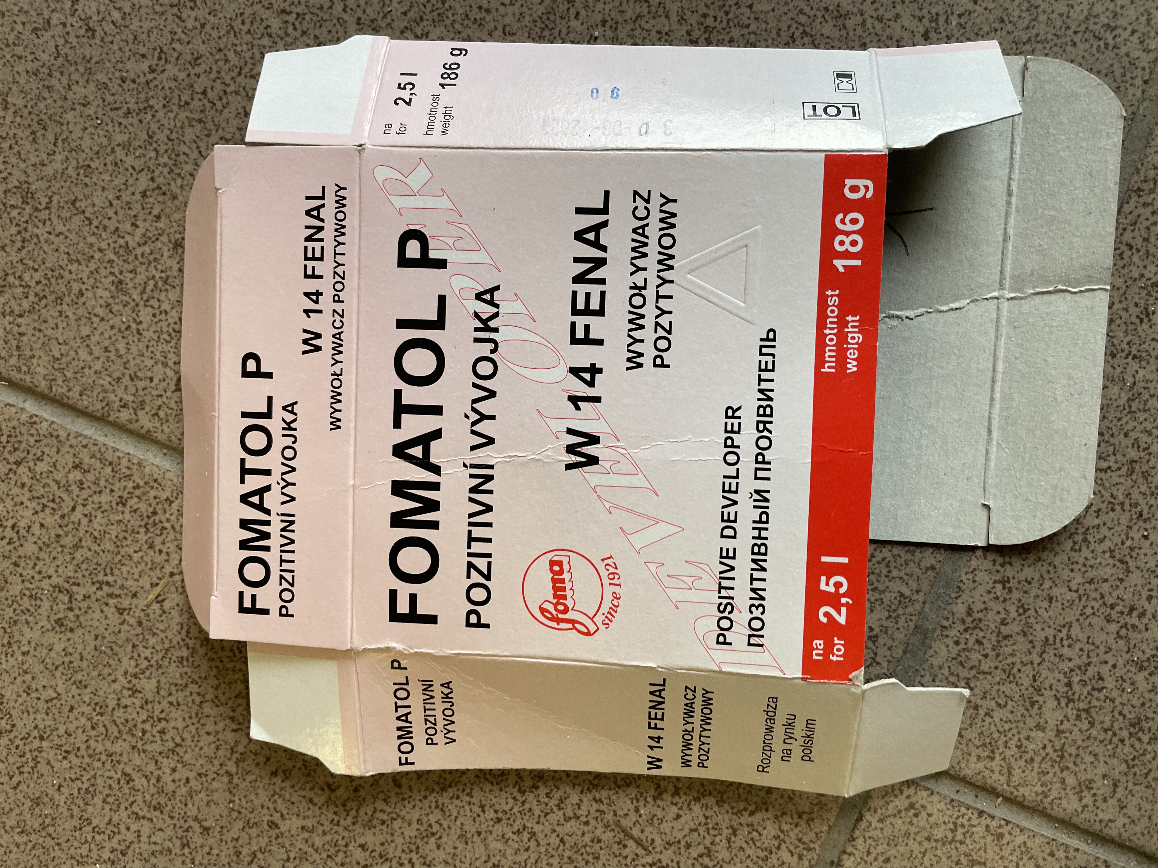

PPaweł pisze: 04 lis 2022, 15:22 Ale co właściwie o tym 1+7 było napisane i co to za papier? Moim zdaniem nie masz nic zbyt stężonego, za to stanowczo za ciepłe.
Papier Fomaspeed
. Wywoływacz W14 Fomatol . Piszą w instrukcji że dla tego papieru wywoływacz 1/7 rozcieńczyć i wywoływanie 60-90 s

Praktica-analog pisze: 05 lis 2022, 12:27 Papier Fomaspeed
Nie. Piszą w instrukcji, że jak to jest Fomatol LQN to jego koncentrat z butelki rozcieńczyć siedem razy do ręcznego wywoływania, a jak masz W14, to rozrobić W14. I w tym wołać tę minutę - półtorej, czyli tak, jak tu ludzie mówią.
Ok , ale co ze to jednak temp? Te 4 st wiecej powodują ze wywołuje sie do całkiem czarnego zdjęcia 12-20 sec ? I w sumie trzeba sie spieszyc z przerwaniem bo nic na nim nie widać ?
Zawsze myślałem ze to czy zdjecie jest ładne wyraźne to zalezy od czasu wywoływania. Jednak muszę iść na nauki :-) ostatni raz to robiłem z ojcem z 20 lat temu i pamietam tyle o ile . Pamietam ze on nigdy temp nie mierzył , w zestawie który odziedzyczyłem nawet niema termometra. A setki zdjęć robił.
Dzis zrobie drugie podejscie , tym razem z Waszymi radami .
A jaki czas naświetlania na początek przyjąć ? Bo moze tu przeciągałem , robiłem ok 1,5-2,5 sec ?
