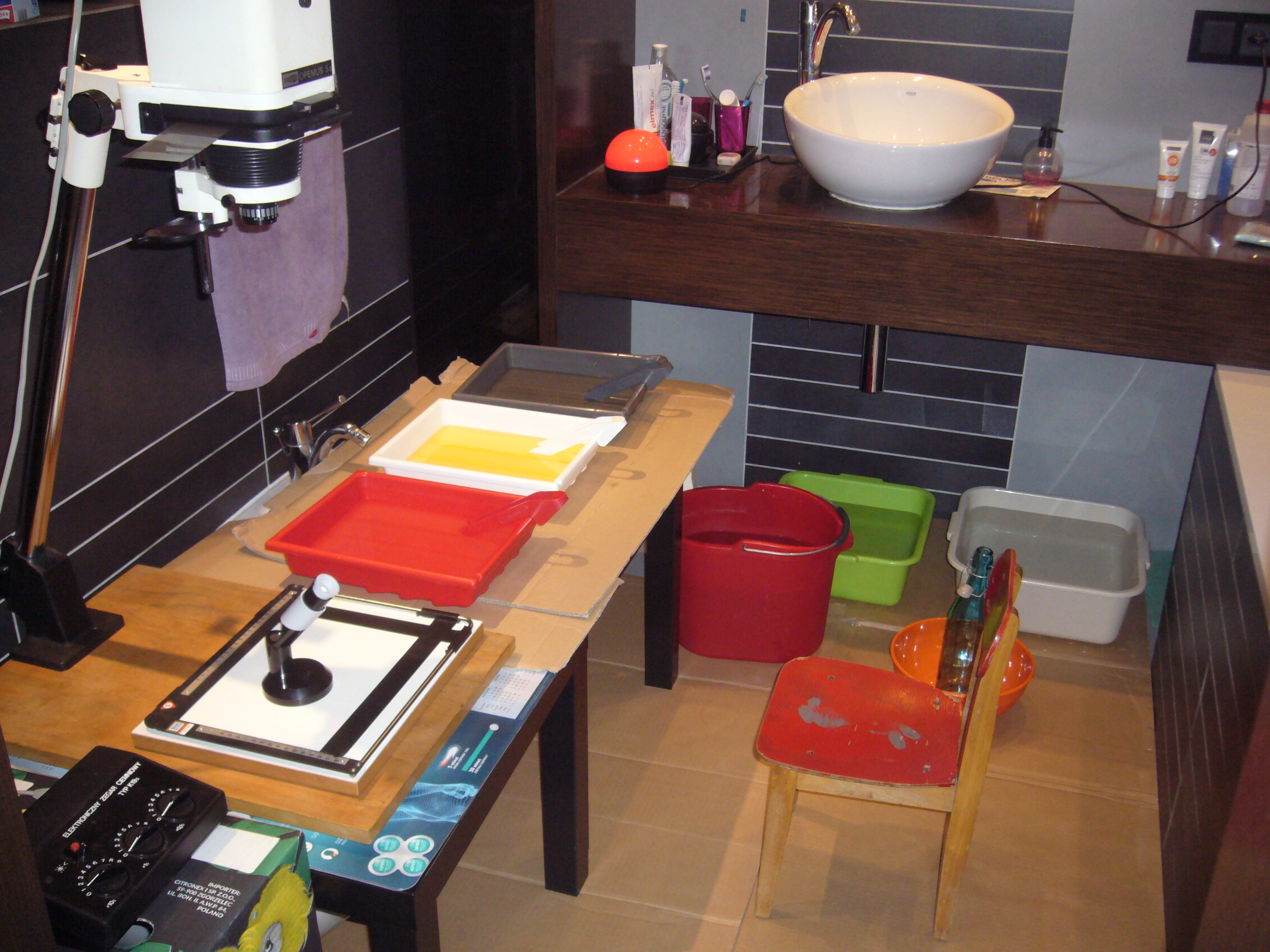

J.A. pisze:Bokeh, z małego obrazka O5 bez problemu na desce robi 30x40. Zmień obiektyw.
Na jaki? Teraz mam 2 obiektywy. Używam tylko Anareta 4,5/80. Mam jeszcze Anareta 4,5/50 , ale nim zupełnie niewiele da się zrobić tylko jakieś pocztówkowe odbitki, dlatego go nie używam.
Jaki powinien być obiektyw do tych powiększeń, o którym wspomniałeś?
Poza tym Opemus 5 ma pochyłą kolumnę i zastanawiam się czy to nie gorsze rozwiązanie niż pionowa kolumna w innych powiększalnikach. Istnieje wtedy możliwość odwrócenia powiększalnika i rzutowania na podłogę. W O5 ze względu na pochyłą kolumnę chyba to nie możliwe.
Poza tym ten format (czyli 30x40) nie wchodzi na razie w rachubę bo nie mam funduszy na niego.
Zakup właśnie obiektywu, większej maskownicy, większych kuwet, większej ilości chemii, większe, droższe papiery, to wszystko razem dużo już kosztuje.
Poza tym ja już ledwo mieszczę się w łazience z tymi kuwetami do formatu 18x24. Wszystko jest tak poupychane, że więcej bym nie zmieścił. Na razie musi zostać tak.

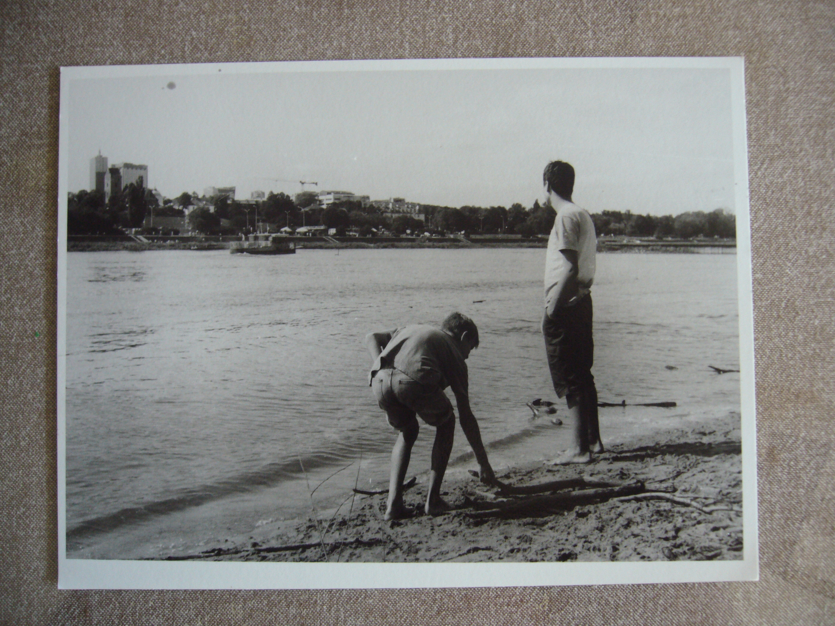

To zdjęcie co tu jest (plaża nad Wisłą) zrobione zostało taką niemiecką holgą, Certo Phot, aparat z lat 50. kupiłem za 3 dychy. Także szału nie ma.

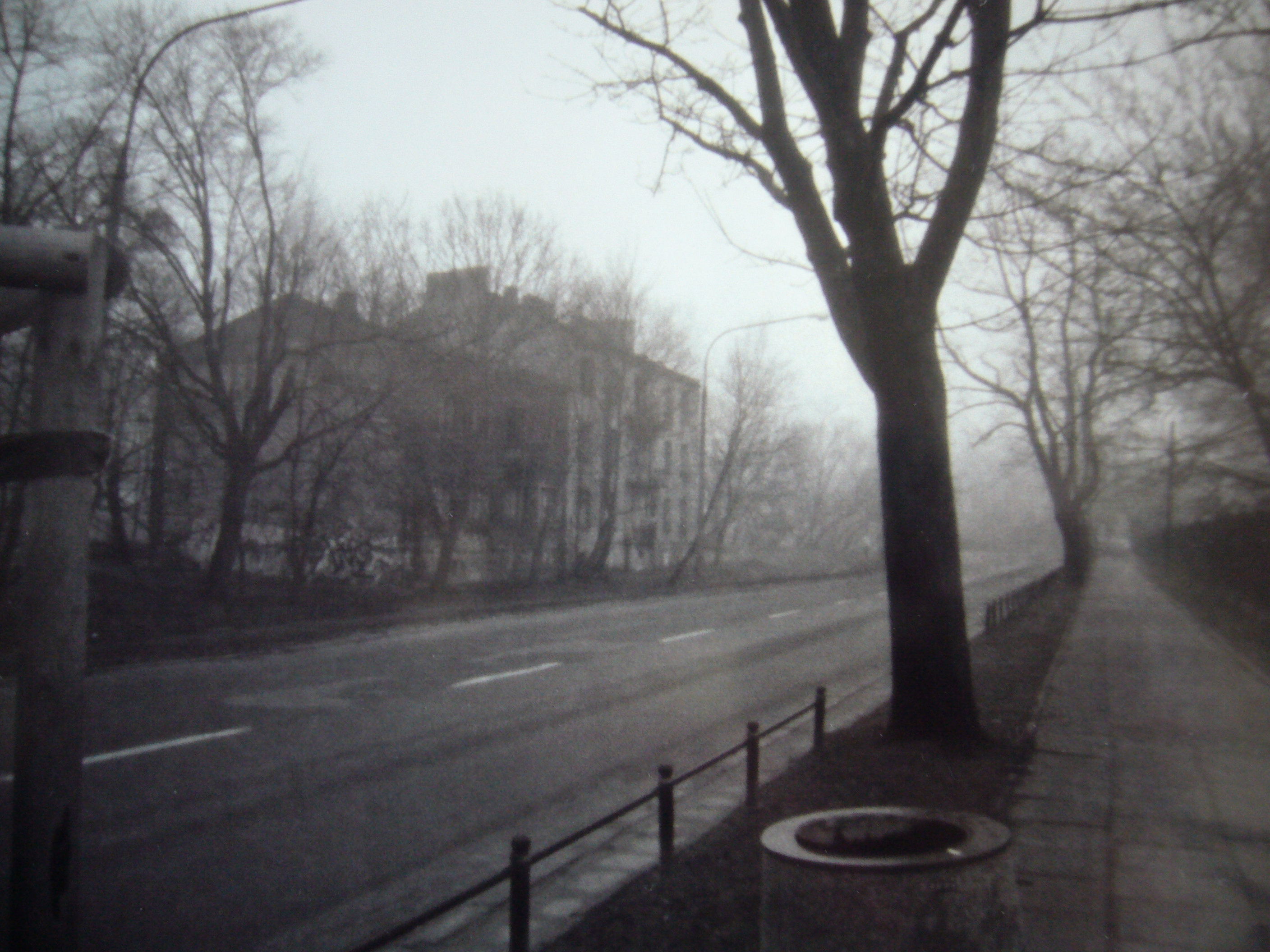

Następne zdjęcie (ulica) zrobione pinholem, zrobionym przez pana Michała Gozdka (Omfman).
To tylko część efektu wczorajszych moich prac.

Przed włożeniem 50 do Opemusa obróć miseczkę na obiektyw tak by przestała być miseczką, a zaczęła być kapelusikiem.

Bokeh, o ile dobrze pamiętam, to miseczka w Opemusie 5 ma gwint 25 mm, a większość rasowych obiektywów do powiększalników ma gwint 39 mm. Zdaje się, że schneider robił też obiektywy na mały gwint. Do małego obrazka zdecydowanie 50 mm. Anarety są takie sobie niestety :)
Aha częściej zmieniaj przerywacz, żeby nie byl taki żółty od wywoływacza :-P ... bo wtedy nie działa ;-)

Ile interesujących rzeczy można się tu od Was dowiedzieć :-D Nawet na podstawie załączonego zdjęcia, potraficie wyłowić ciekawe rzeczy :shock:
Dziwne to jest w takim razie, bo roztwór przerywacza przygotowałem świeży, wg instrukcji Fomacitro (1+19), a zrobiłem raptem z 10 odbitek, włączając w to testery, które stanowią mały procent odbitki (cienkie paski), i nie jest tak, że od razu wrzucam odbitkę z wywoływacza, tylko wcześniej pozwalam jej obciec przez 10-15 sekund, a dodatkowo jeszcze potrząsam odbitką by jak najmniej wywoływacza przenieść do przerywacza.
Cholera, zatem coś jest nie tak.

Sprawdziłem, fomacitro (nigdy nie używałem) ma taki żółtawy kolor. Ja używam roztworu wody z octem 10% i przy takim zestawie jak roztwór żółknie to znaczy że ilość wywoływacza jest zbyt duża i rośnie ryzyko, że przerywacz nie działa..
sorry za wprowadzenie w błąd :->

Bokeh, baryt mocno pije wywoływacz. Wsiąka w całą objętość papieru. Przerywacz ma prawo się szybciej zużyć, choć Jerzy23, już zauważył, że to jednak tak ma być. A tak na marginesie fomacitro nie ma przypadkiem barwnego indykatory zużycia? Nie wiem bo nie używam, ale coś mi dzwoni...

Jerzy23 pisze:Bokeh, o ile dobrze pamiętam, to miseczka w Opemusie 5 ma gwint 25 mm, a większość rasowych obiektywów do powiększalników ma gwint 39 mm. Zdaje się, że schneider robił też obiektywy na mały gwint. Do małego obrazka zdecydowanie 50 mm. Anarety są takie sobie niestety :)
meopta stosowała gwint 23,5mm i nikt poza nią. inne firmy faktycznie robiły obiektywy z gwintem 25mm. i racja, anarety 50mm to słabizna, niestety problem polega na tym, że miseczka z gwintem M39 jest tak zwanym białym krukiem.

rbit9n a od Magnifaxa nie można czegoś zaadoptować?
Ja pamiętam jak lata temu, kiedy moim pierwszym powiększalnikiem był właśnie Opemus 5 wstawiłem do niego standard do Praktici mtl 5, a dokładnie Pancolar 50/1.8. Obiektyw zamontowałem "na sztorc" blokując go śrubą z jednej strony, a i tak dawał lepszy i ostrzejszy obraz niż Anaret 50/4.5.

Jerzy23 pisze: rbit9n a od Magnifaxa nie można czegoś zaadoptować?
znaczy miseczki? niestety, do opemusa 5 pasuje tylko ta do niego dedykowana, zarówno od magnifaxa, jak i od opemusa 6 są zbyt duże.
Bokeh pisze: Poza tym Opemus 5 ma pochyłą kolumnę i zastanawiam się czy to nie gorsze rozwiązanie niż pionowa kolumna w innych powiększalnikach. Istnieje wtedy możliwość odwrócenia powiększalnika i rzutowania na podłogę. W O5 ze względu na pochyłą kolumnę chyba to nie możliwe.
wszystko da się, po prostu podstawę kolumny przykręcasz do deski odwrotnie, czyli obróconą o 180 stopni, "na zewnątrz". wtedy kolumna jest wychylona w drugą stronę. zresztą we wszystkich powiększalnikach tak to się robi.

rbit9n pisze: wszystko da się, po prostu podstawę kolumny przykręcasz do deski odwrotnie, czyli obróconą o 180 stopni, "na zewnątrz". wtedy kolumna jest wychylona w drugą stronę. zresztą we wszystkich powiększalnikach tak to się robi.
poza tym pochylona kolumna to nie taka egzotyka. Omegi też mają pochylona. Dzięki temu deska może być mniejsza.
