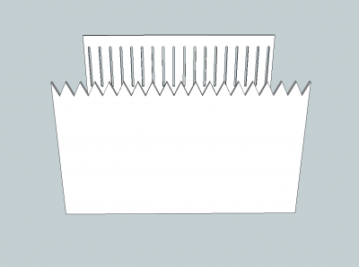

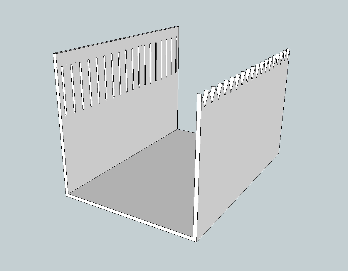

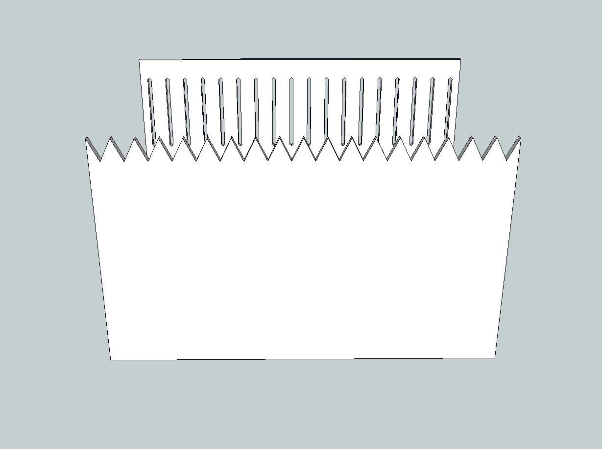

Pierwsze wygląda całkiem ciekawie, drugie jak dla mnie odpada bo mokry negatyw dotyka emulsją suszarki.
Mógłbyś wstawić bardziej szczegółowe zdjęcia tego z drewnianymi 'uchwytami'?
Lukasz
Posty: 30
Rejestracja: 17 paź 2008, 00:58
Post autor: Lukasz »
Wygląda ciekawie, dość dobrze się sprawdza, zabiera mało przestrzeni, można przestawiać, można zrobić na mniej czy więcej negatywów...
Drugie rozwiązanie też jest dobre. Negatyw nie dotyka do suszarki tak jak sugerujesz (brałem to pod uwagę przy projektowaniu), opiera się dolną część i blokowany jest górną - choć to rozwiązanie ma swoje minusy.
Oba projekty wymyśliłem po to by sprawdzić je w praktyce.
Teraz już wiem co i jak - następne mogę zrobić lepsze.
Bardziej szczegółowe - proszę bardzo.
Tylko co z patentami, prawami do wartości intelektualnej tych nowatorskich i genialnych rozwiązań!?

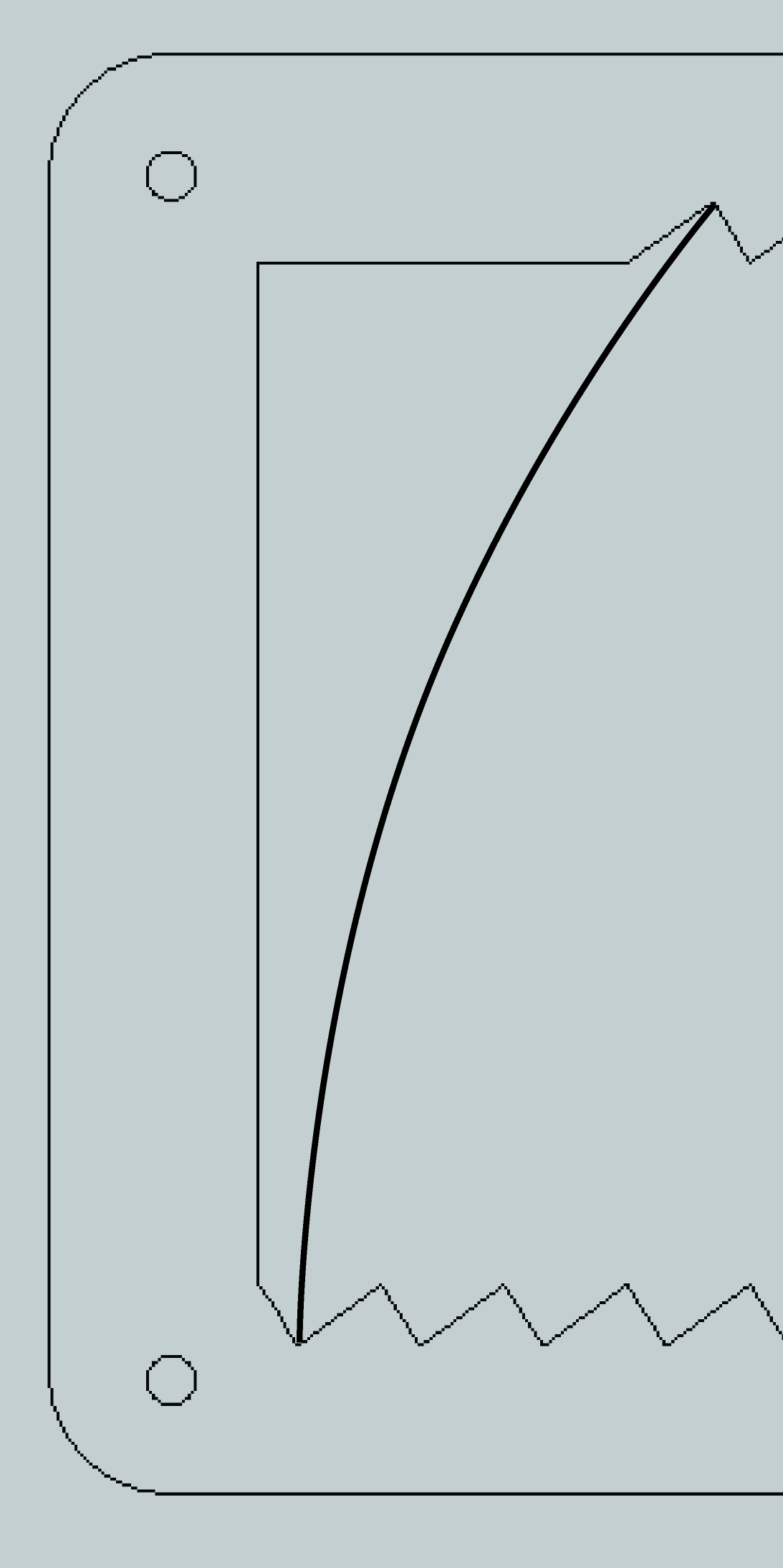

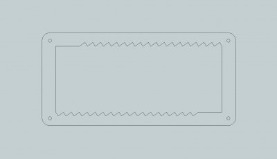

Obrazek ma właściwe proporcje. Jaka jest skala nie wiem.
Z punktu widzenia negatywu.
W rzeczywistości gięte plexi o grubości 3 mm.
Posty: 10327
03.png jest genialny i wbrew pozorom bardzo łatwy w wykonaniu. Jak się to dobrze zrobi, to nie ma bolca by się jakiś arkusz uszkodził. O.

J.A. pisze:03.png jest genialny i wbrew pozorom bardzo łatwy w wykonaniu. Jak się to dobrze zrobi, to nie ma bolca by się jakiś arkusz uszkodził.
Tylko z wkładaniem/wyjmowaniem trzeba uważać, no i montaż/demontaż tylko od początku do końca, nie da się środkowego wyjąć.
Muszę sobie zmajstrować taki i zobaczyć w praktyce.
Dzięki
Posty: 10327
Nie wydaje mi się, by te ząbki dotykały do arkusza, trzeba tylko dobrać odpowiednią wysokość odległość, by wygięcie było na tyle duże by arkusz pewnie siedział i na tyle małe by nie dotykał do uchwytu.. Zawsze można zrobić je znacznie mniejsze, myślę że 2 mm by wystarczyło. Poza tym zawsze jest jakaś ramka.
No i po co wyciągać ze środka? A nawet jeśli to pewnie też się da.
