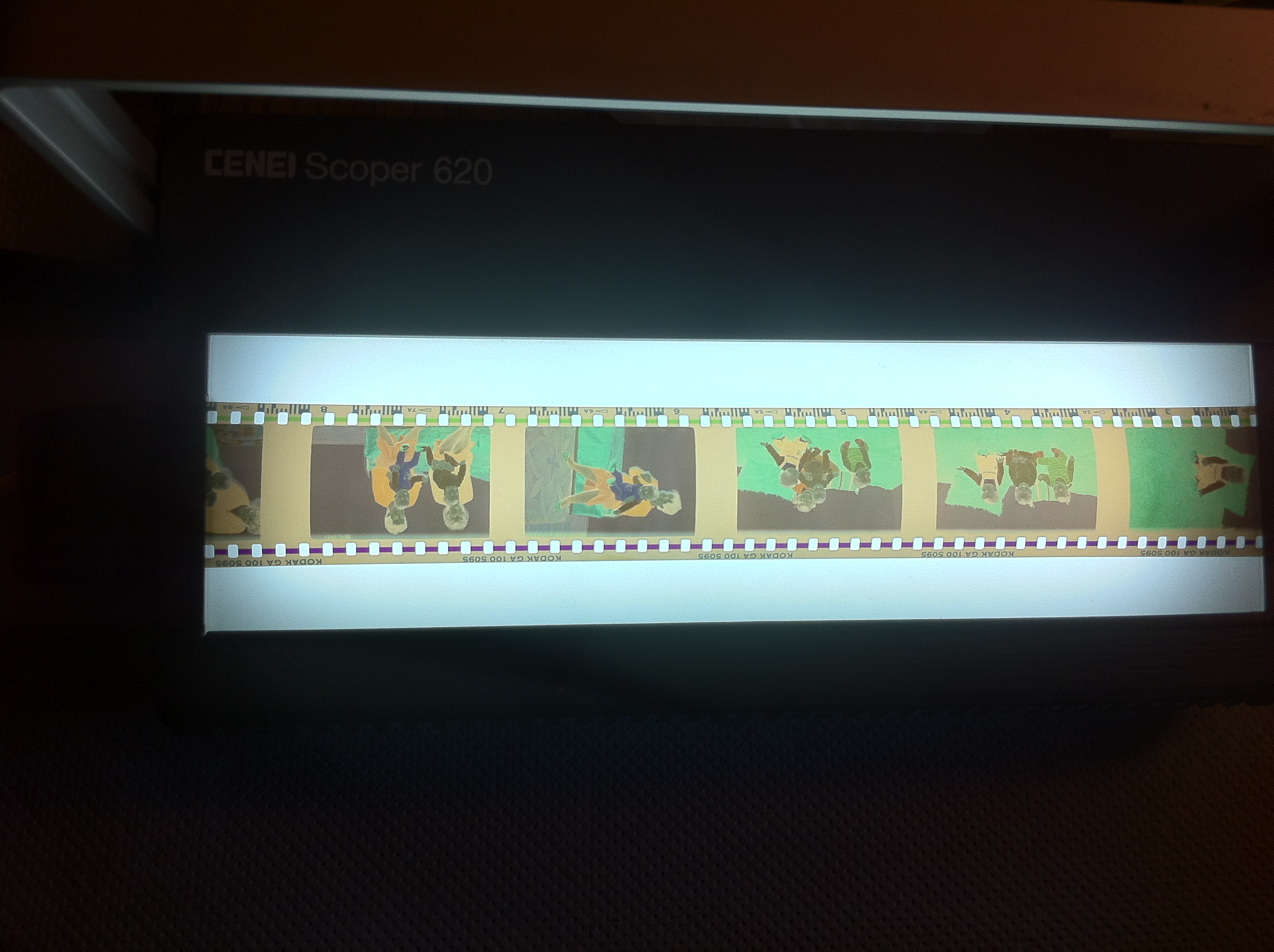

A teraz ciekawostka. Trafiają się bardzo dziwne filmy. Skanuję kolejne archiwum. I wśród wielu filmów jest kilka takich jak na załączonym obrazku. Żaden program nie potrafi tego przeskanować wsadowo. Mało tego, żaden nie potrafi tego w ogóle przeskanować, bo tego paska nie da się normalnie oprawić w żaden podajnik. A VS i owszem. Podajesz rozmiar klatki i odległość między nimi. Cały film idzie z automatu. Kiedyś miałem kilka filmów o rozmiarze klatki 24x32 mm. Do dzisiaj nie wiem co to za aparat takie robił, ale miałem. Tu podobnie jak z przykładowym. Nie do zrobienia automatycznie, przy pomocy żadnego ze znanych mi programów, a VS tak.
Wiem, że nie są to codzienne przypadki, ale od programu za 2000 zł można by trochę wymagać.
