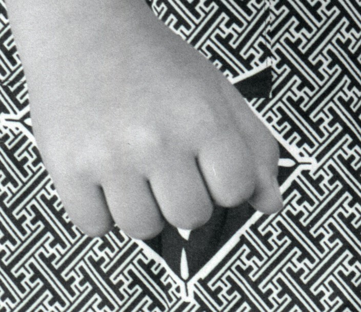

W załączniku wycinek ze zdjęcia z wpisu pod adresem http://www.stegierski.com/2012/12/shichi-go-san.html . Nie wyostrzany w żaden sposób, czysty skan 2000x2000 dpi z Sprintscana 45, Foma 100. Trochę jest OOF.
