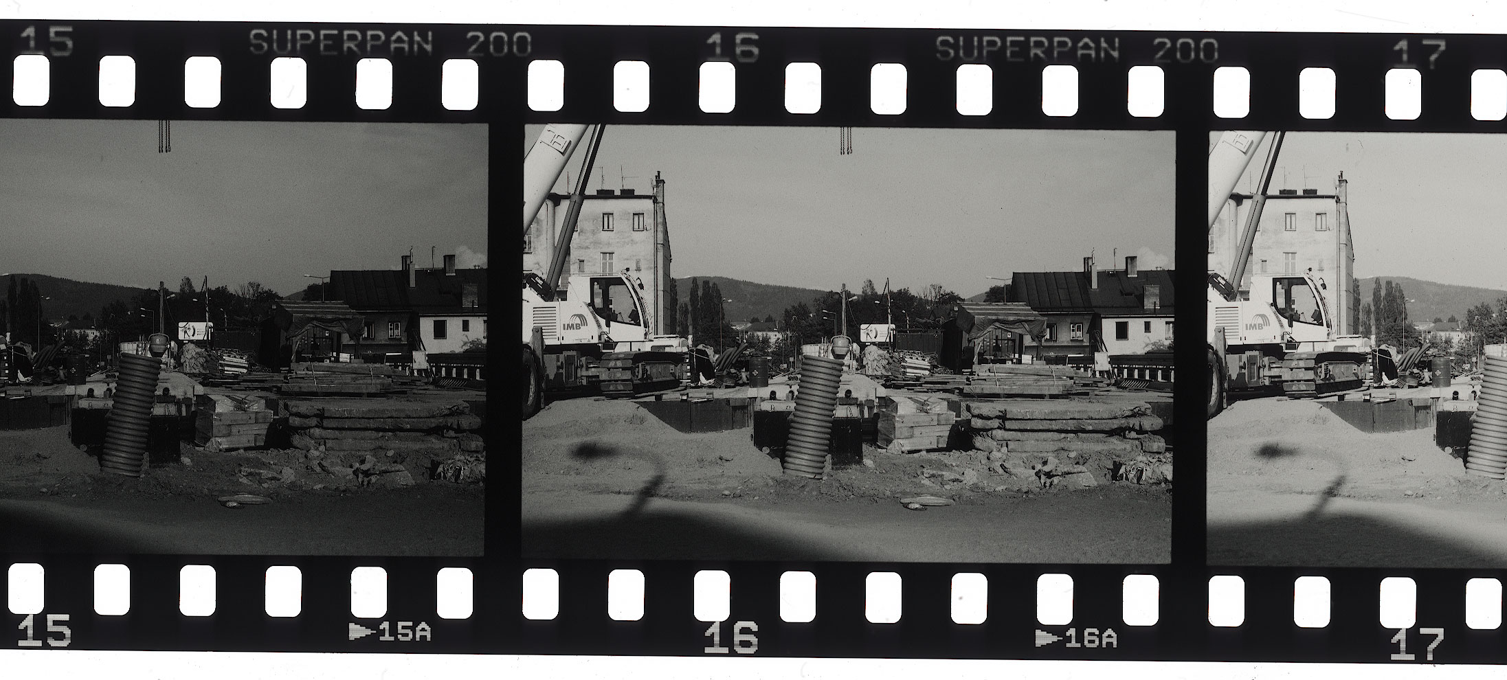

Wykopaliska i cytowanie samego siebie to już chyba perwersja, ale co tam.
J.A. pisze:Na marginesie. Przerobiłem R400S, Superpana 200 i Agfę Scalę.
W fotonowskich formułach bardzo ładnie wyszły Rolleje. Scala niezbyt ciekawie, a Foma prawie dobrze. R400S trzeba naświetlać gdzieś w okolicach 80-100 ISO, a Superpana też na 100. Więc alternatywa żadna. Tym bardziej, że SP ma mocno podciągniętą czułość w czerwieni i naprawdę fajnie wychodzi jako slajd.
Skończył mi się wywoływacz wg. fotonowskiej formuły, więc jak wcześniej obiecałem wypróbowałem Kodaka D-19. W obu wołaniach używa się D-19, tyle że w pierwszym z dodatkiem 2g/l rodanku potasu.
Po prostu cud mniód i orzeszki. Scala z gęstością maksymalną 2,9D, Superpan podobnie. Zadymienie poniżej błędu densytometru 0,01 D.
Cała reszta chemii wg. fotonu, tylko wywoływacz zmieniłem.
Scala wychodzi bardzo wyrównanie, Superpan niestety kontrastowy i nie znosi błędnego naświetlania. Ale prawidłowo naświetlony i wywołany wygląda bardzo ładnie i można go świecić na 200 ISO.
Żeby nie być gołosłownym. Sample, choć oglądanie tego na monitorze to seks z "Człowieka Demolki".
Ale na tych samplach widać jakie są różnice między Scalą a Superpanem.
W środku 200 ISO
W środku 200 ISO
Tu podobnie jak przy scali.
