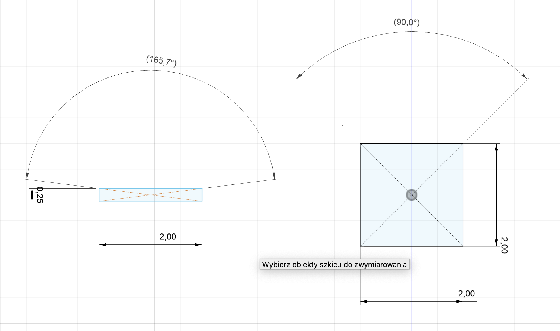

Tomasz. pisze: 20 sie 2025, 08:07 te blaszki z fotociemnii są dość grube. Coś mi się kołacze, że ok 0.2mm, ale nie pamiętam dokładnie jak grube, także przy tym najmniejszym otworku chyba może mieć to już znaczenie dla jakości obrazu.
Na jakość raczej nie wpłyną, ale na pewno wpłyną na kąt widzenia.

J.A. pisze: 20 sie 2025, 23:33 Na jakość raczej nie wpłyną, ale na pewno wpłyną na kąt widzenia.
Wpłyną. Zmieniają się warunki dyfrakcji w otworku, a to wpływa na obraz.
