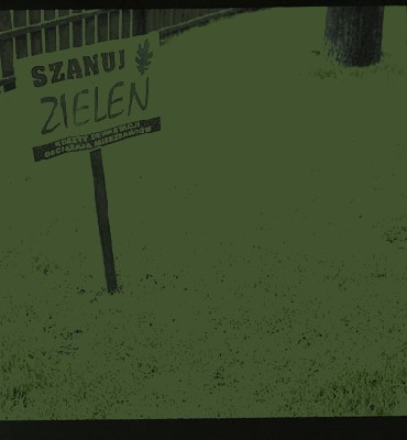

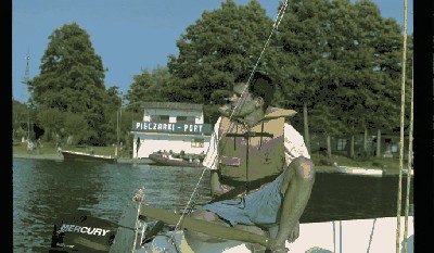

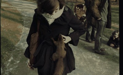

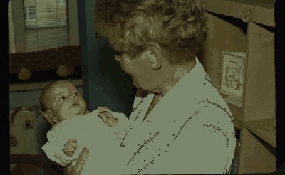

update: pierwsze testy. To co widać było surowo z silver fasta opcją HDR 48bit (16bit dla BW) i przerobione 'negfix8 -cs' , jedynie zmniejszyłem żeby tutaj wstawić. Na razie wg. mnie najlepiej wyszedł Fuji 160NC ;)
Jako bonus krosowana sensia 200 po negfixie, całkiem nieźle nawet ;)

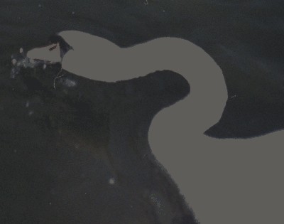

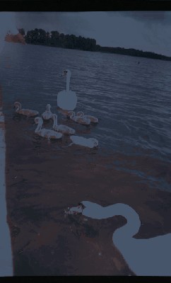

No ale skrypt ma jakieś błędy, w jasnych partiach obrazu robią się takie dziwne różowawe pixele..

Rob pisze:No ale skrypt ma jakieś błędy, w jasnych partiach obrazu robią się takie dziwne różowawe pixele..
Czy mógłbyś udostępnić nieprzetworzony skan? To może być naturalny wygląd upierzenia, bo np. biała bluzka na zdjęciu test9 jest ok. Ale niczego nie wykluczam.

No właśnie niestety wszędzie gdzie jest jasny kolor widać te pixele. Skanowałem dla porównania te same klatki z przetwarzaniem na pozytyw wbudowane w silverfasta i skany wyglądają zupełnie inaczej. Kiedyś już spotkałem się z takim czymś ale za nic nie mogę sobie przypomnieć od czego się to dzieje. A klatki podeślę.

Rob pisze:No właśnie niestety wszędzie gdzie jest jasny kolor widać te pixele.
A gdzie dokładnie, bo nie widzę (pewnie dlatego, że to są bardzo pomniejszone obrazki)?

dokładnie tak. Na większych dokładnie to widać. Przejścia tonalne są zbyt ostre, widać krawędzie pixeli.

Rob pisze:dokładnie tak. Na większych dokładnie to widać. Przejścia tonalne są zbyt ostre, widać krawędzie pixeli.
Dzięki za przesłane skany. Próbowałem odwrócić je normalnie w GIMP-e, używając poziomów i odwracania liniowego i faktycznie, obraz wygląda lepiej. Jeśli jednak wygnę krzywą, tak aby przypominała krzywą logarytmiczną, problem pojawia się natychmiast. Wygląda na to, że albo Twoje skany nie są czystymi skanami liniowymi, albo negatywy lub chemia są zbyt zużyte. Jak będę miał chwilę, to spróbuję utworzyć opis ze zrzutami ekranów SilverFasta, które stosuję, i które działają w moim przypadku.
