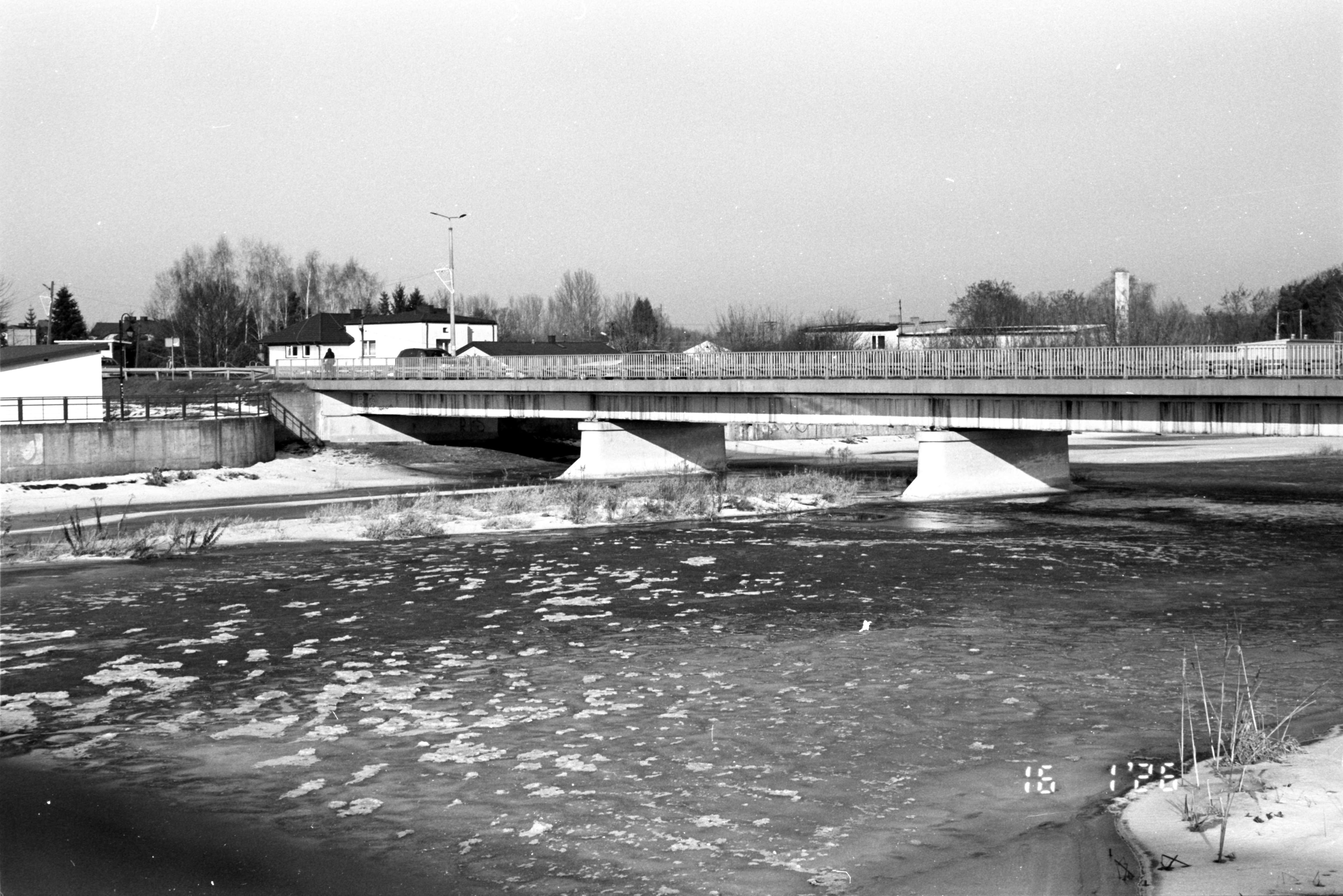

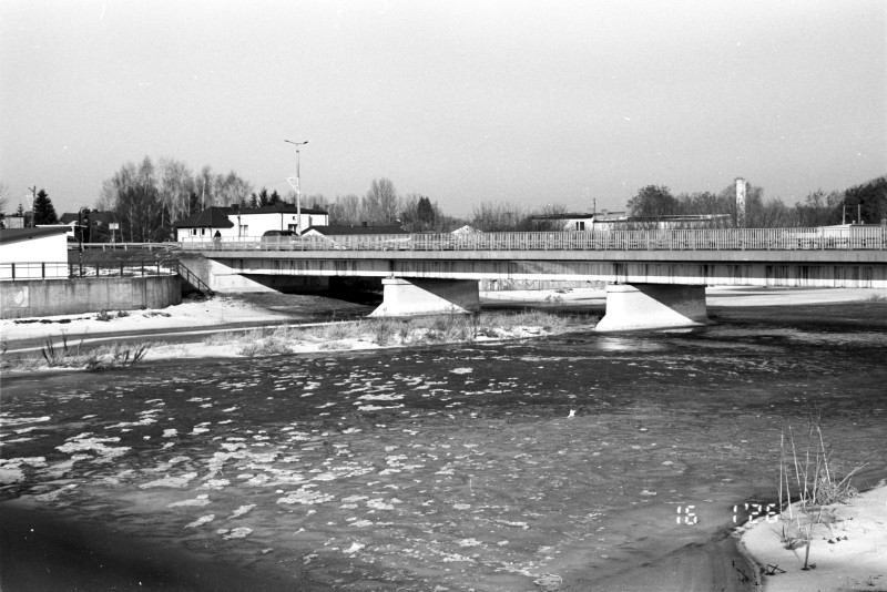

Opiszę jak robię pozytywy, do tej pory składałem W14, ale po tych wadach ostatnio złożyłem Kodak D-163, myśląc, że winna chemia, czas naświetlania zdjęcia ustalam do czasu wołania tj. 2 do 2.5 minuty, obiektywy, które używam to El-nikkor, Coputar_DL, Meogon, przysłona to 5.6 lub 8.Zawsze przed robię próbkę czasu naświetlania tym - zdjęcie, dodaję skan jak prosił AKA. Jeszcze jedno, ostatnio użyłem, bo jeszcze miałem, Atomal A49, tak samo myśląc, iż winna chemia, ostatio najczęściej rozrabiałem Microphen.

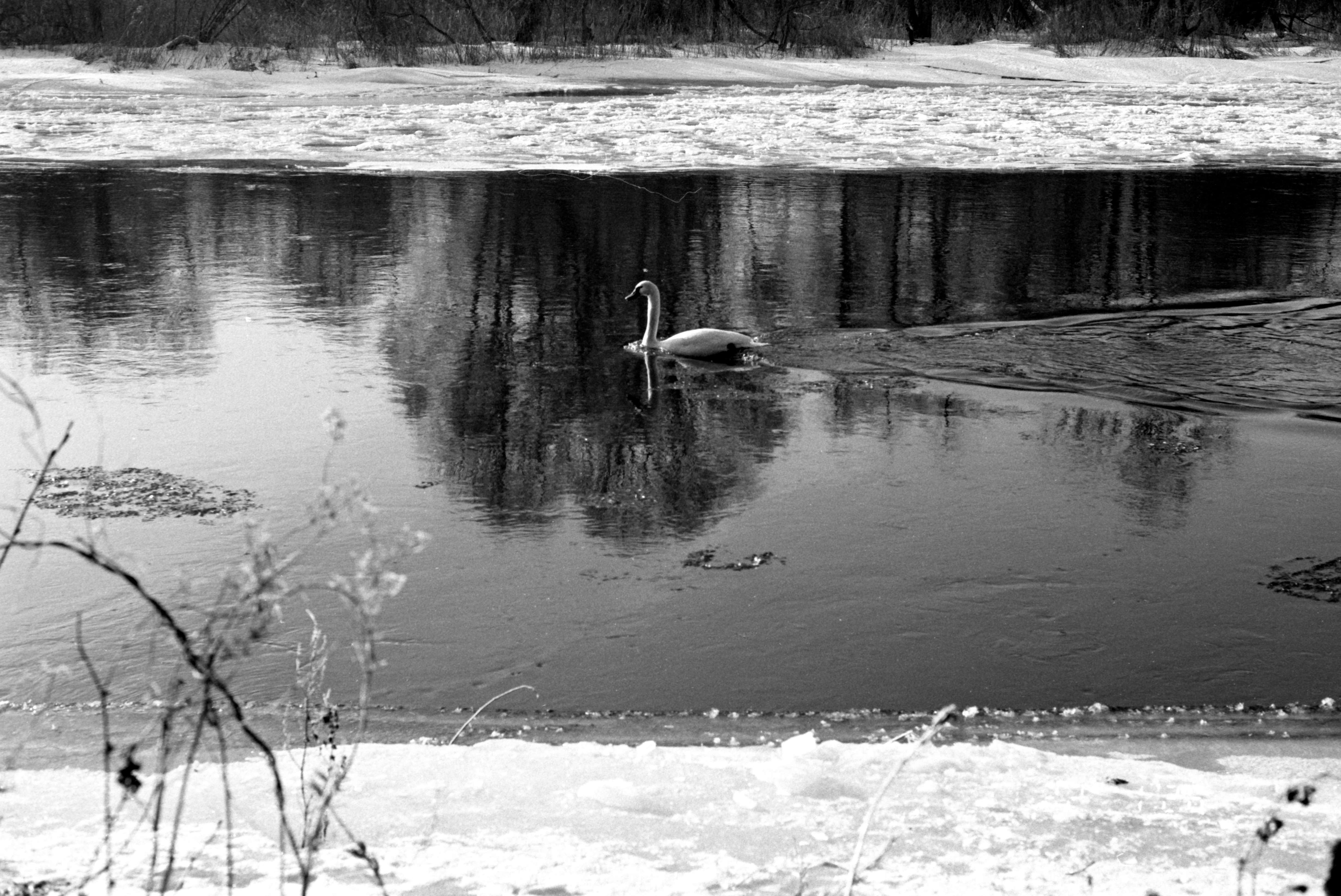

A to kolejne zdjęcie po skanowaniu, FP4+,D76,1+1,czas 10:45,20 stopni, gdzie pozytywy też wychodzą blado. Zapomniałe, ostatnio używam papierów Fomaspeed SP312.

Wlodek, nie nadążam za Twoimi komunikatami. Rozumiem, że w ostatnim wpisie zamieściłeś skan z Plusteka klatki z łabędziem. Nie wiem jak skanujesz, ale tu kontrast jest zdecydowanie większy niż na zdjęciu "odbitki", tej mało kontrastowej. Na zdjęciach negatywów kontrast też jest "na oko" ok.

4) wybierz negatywy normalnie kontrastowe, te na zdjęciach z perforacją na takie wyglądają;
