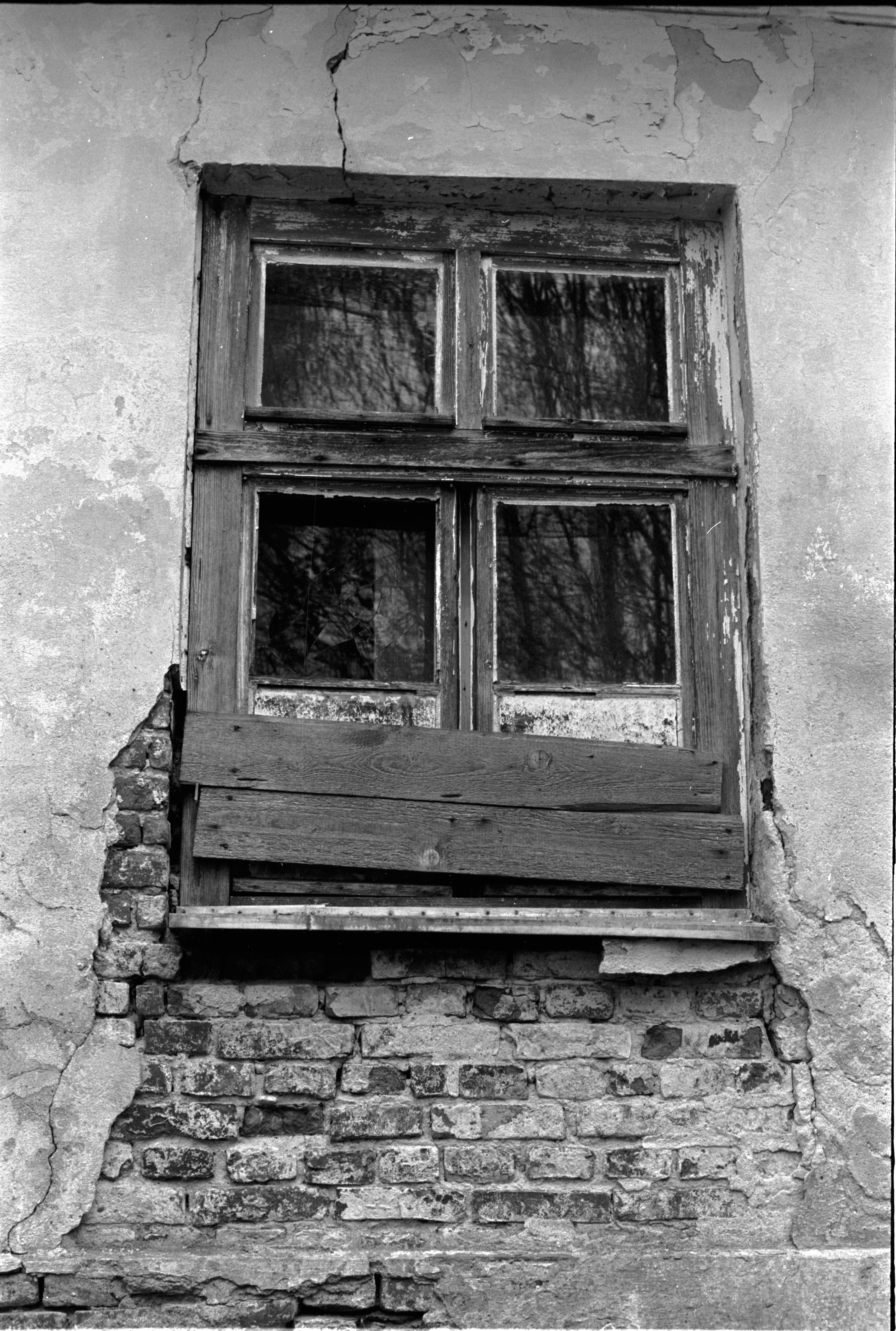

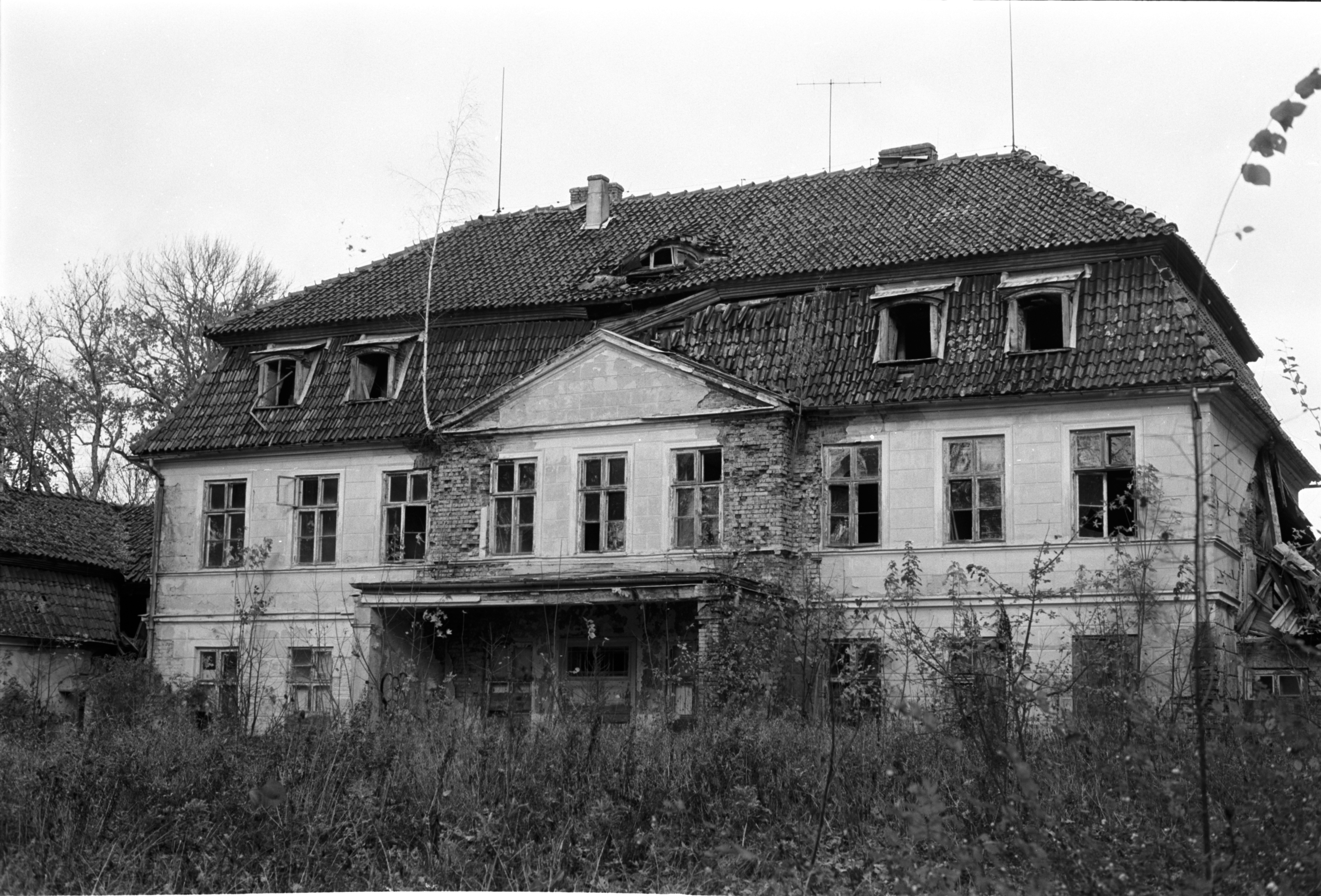

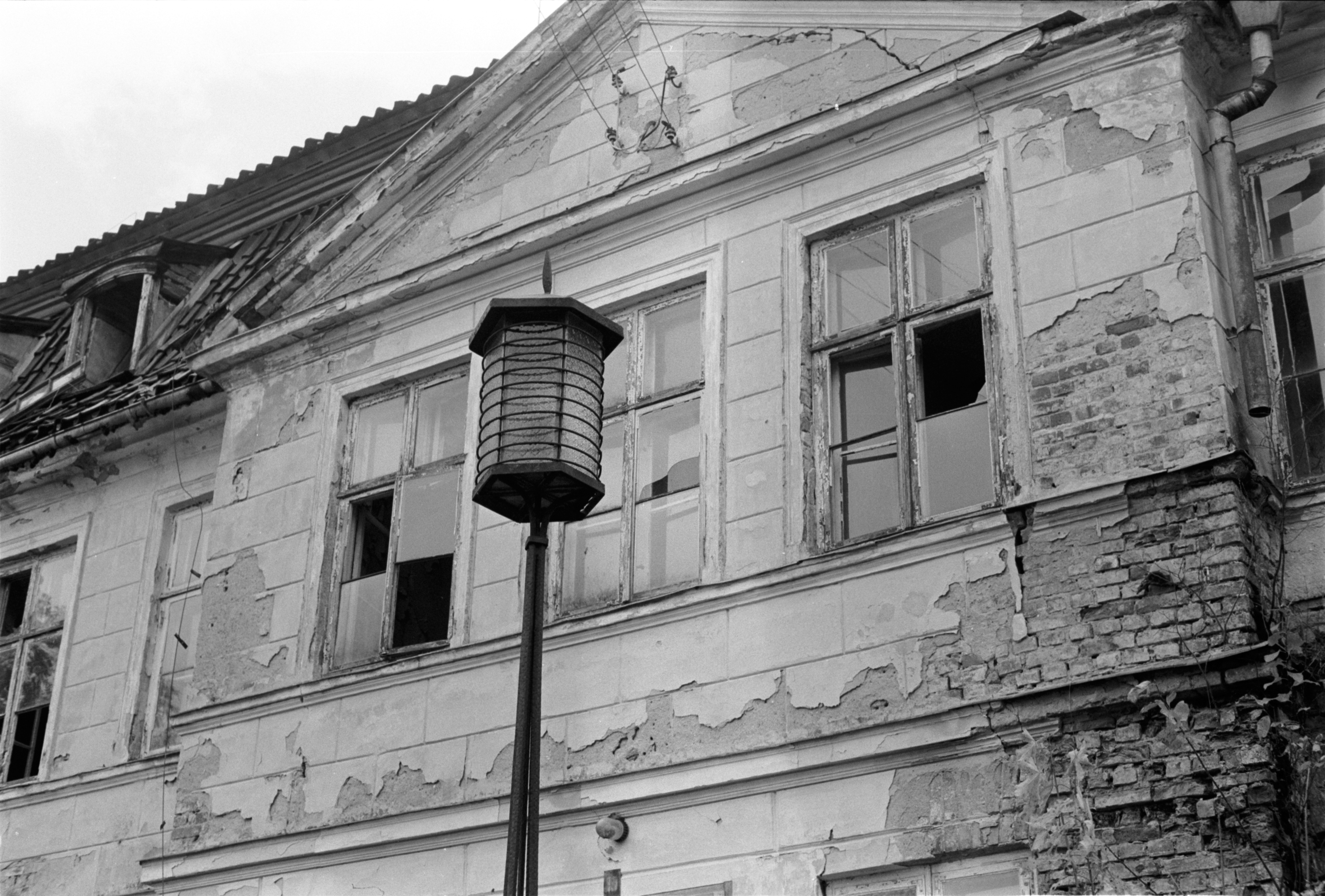

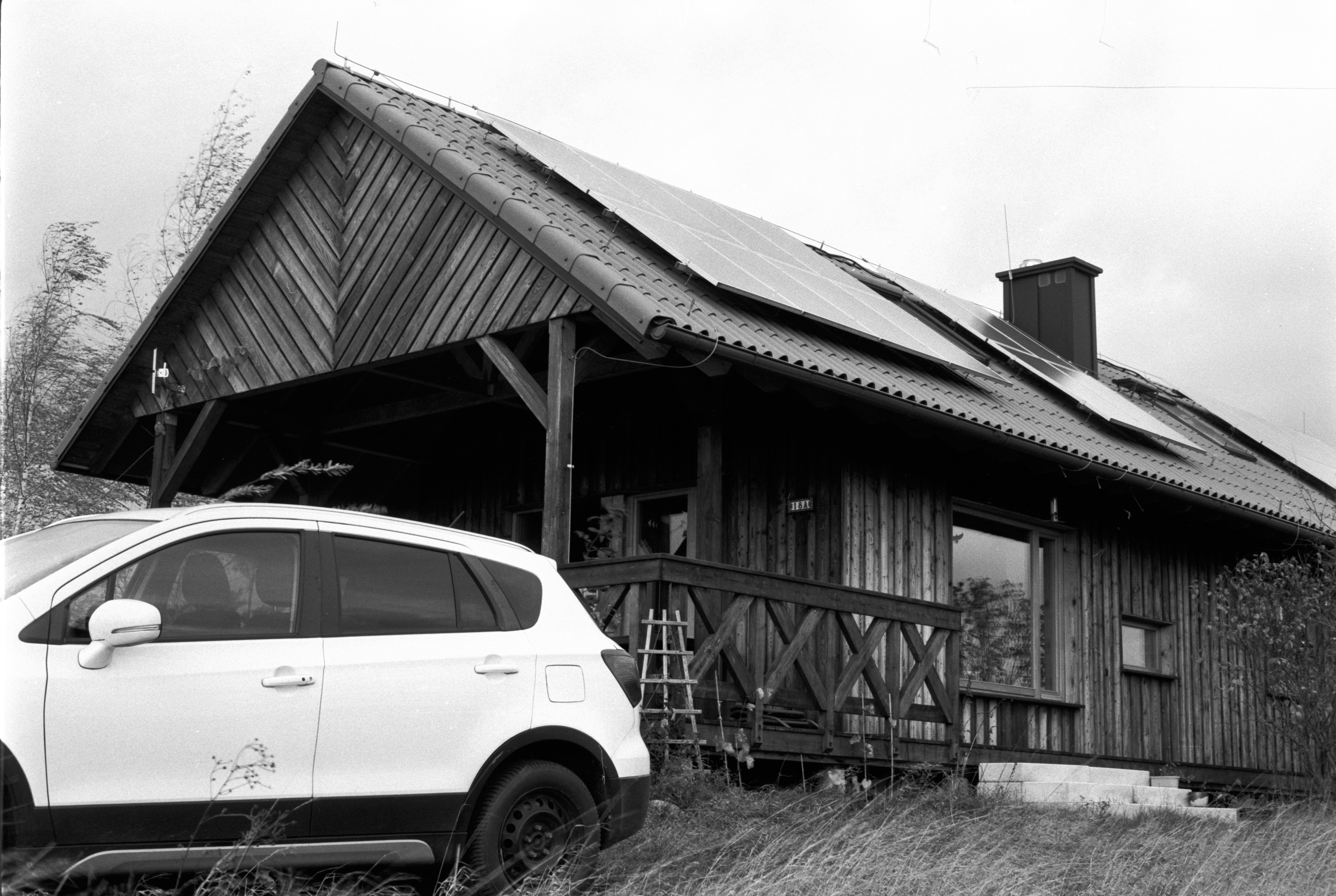

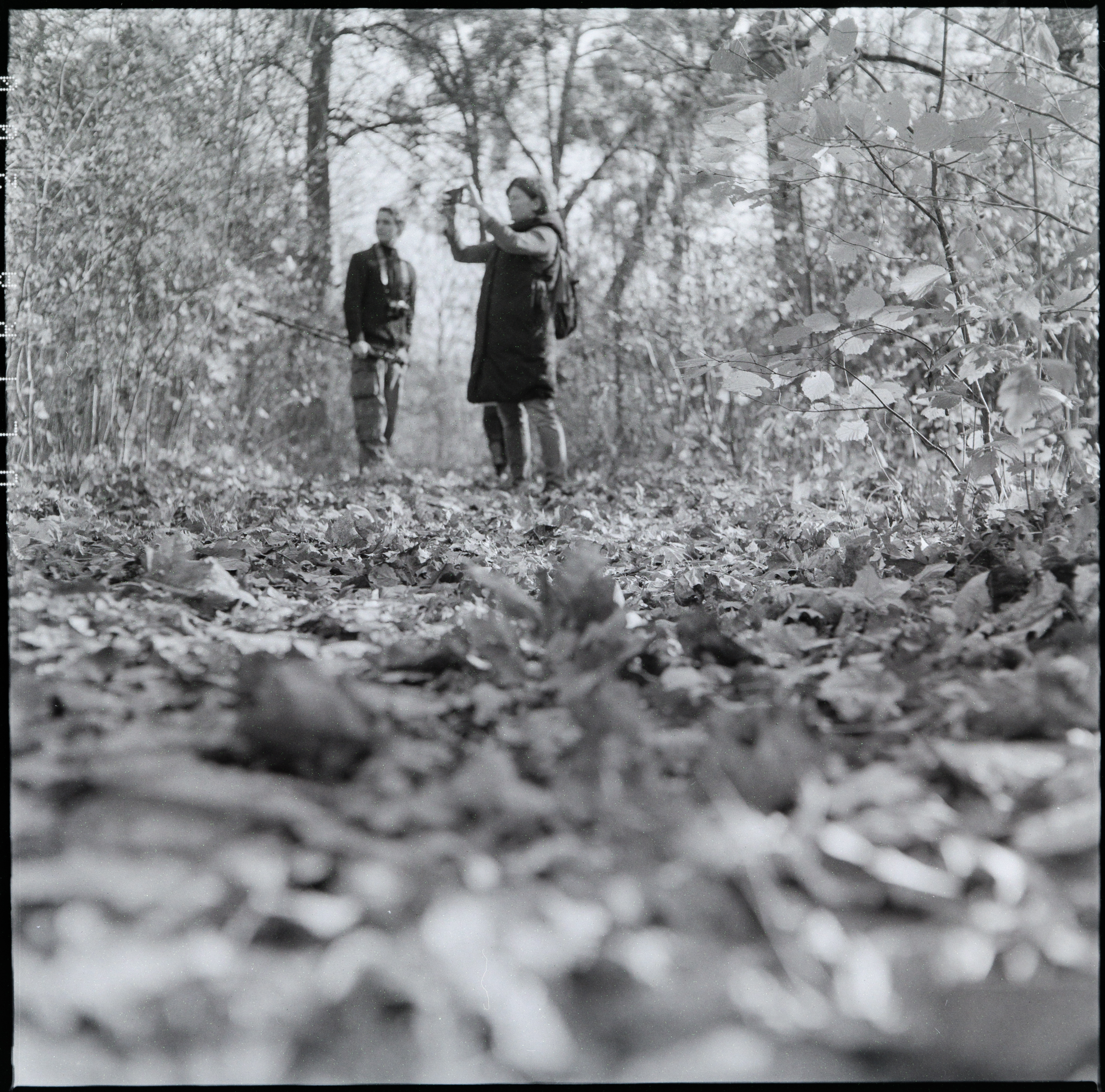

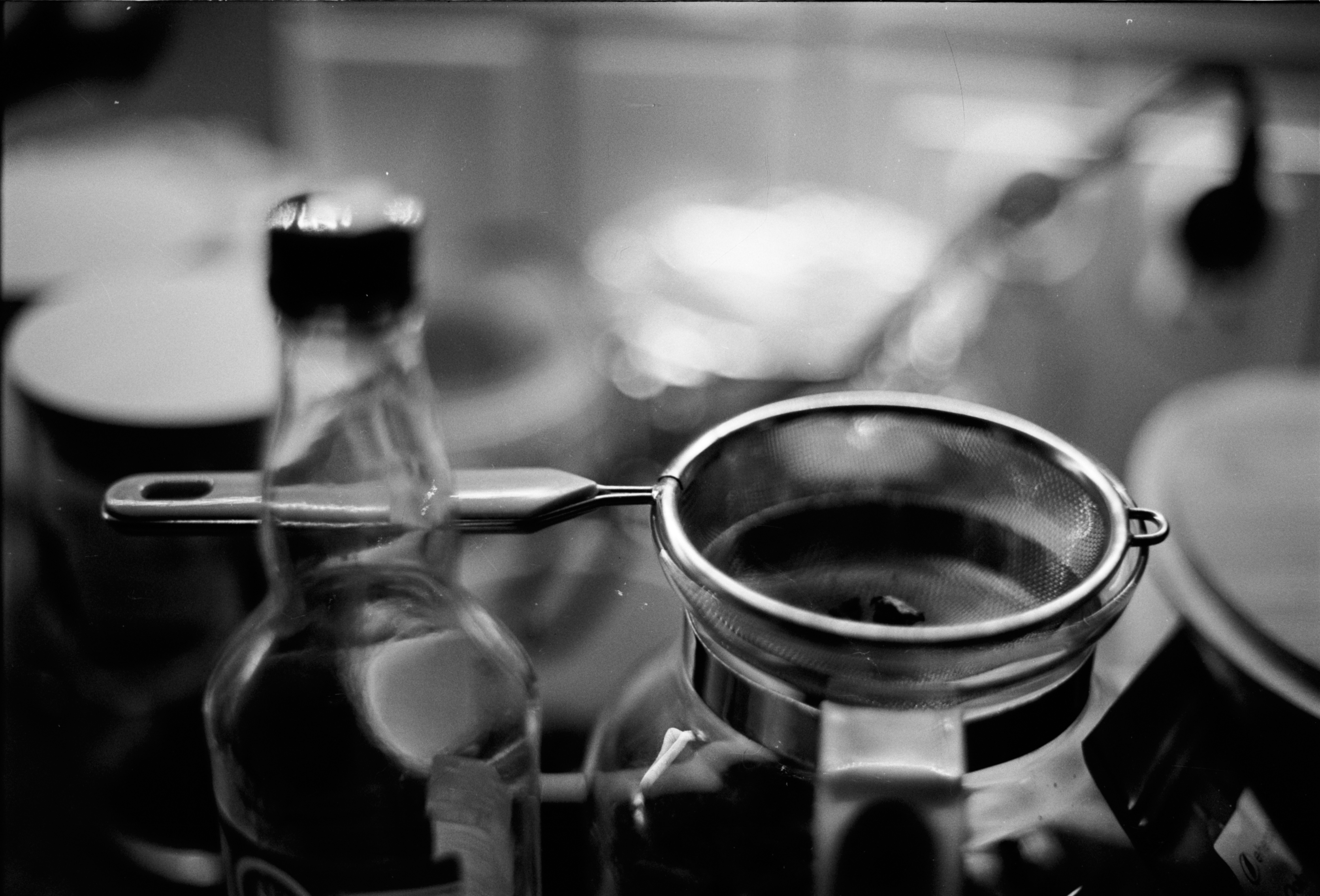

Witajcie, przetestowałem fx-55 z Fomapan 100 na małym i średnim obrazku (średniego jeszcze nie skanowałem). Od razu dodam, że jestem zupełnym amatorem i nie mam dużego doświadczenia. Wcześniej zlecałem wywołania i wywoływałem kilka filmów w Rodinalu 1:50. Przesyłam kilka zdjęć (skan Plustek 8200i). Oczekiwałem nieco mniejszego kontrastu (trochę zjechałem podczas skanowania). Możliwe, że za długo wywoływałem (może trzeba naświetlać na 80iso?). Pierwsze zdjęcie 1+9, 9 min (początek temp. 19,6C, koniec 21,1C). Drugie zdjęcie 1+19, 16:30 min (początek 18,6C, koniec 20,4C), trzecie tak samo, czwarte i piąte 1+9, 8:30 min (początek 19,2C, koniec nie wiem). Załączone skany to 35mm. Pozdrawiam M

Michalak2 pisze: 03 lis 2024, 18:57 Załączone skany to 35mm
Nieźle, nieźle i nawet firanek nie ma na niebie. Tylko proces wywołania, a raczej przygotowania roztworu roboczego upierdliwy.
Posty: 1479
Fomapan 100 w FX55
Michalak2 pisze: 03 lis 2024, 18:57 (...) Od razu dodam, że jestem zupełnym amatorem i nie mam dużego doświadczenia.
Zupełnie nie przeszkodziło Ci to w uzyskaniu bardzo dobrego rezultatu.
Możesz sobie pogratulować.
(...) Oczekiwałem nieco mniejszego kontrastu (trochę zjechałem podczas skanowania). Możliwe, że za długo wywoływałem (może trzeba naświetlać na 80iso?).
Fomapan 100 jest filmem o dość sporym kontraście ale można go poskromić - jak to się mawia "naświetlając na cienie i wywołując na światła". Czyli obficiej naświetlać i krócej wywoływać.
Posty: 2218
Fomapan 100 w FX55
Bardzo dobry efekt jak na pierwszy Fomapan. Możesz spróbować naświetlać na 50-80 ASA, możesz też zmniejszyć kontrast stosując rozcieńczenie 1+1 lub ew. wersję dwukąpielową.
