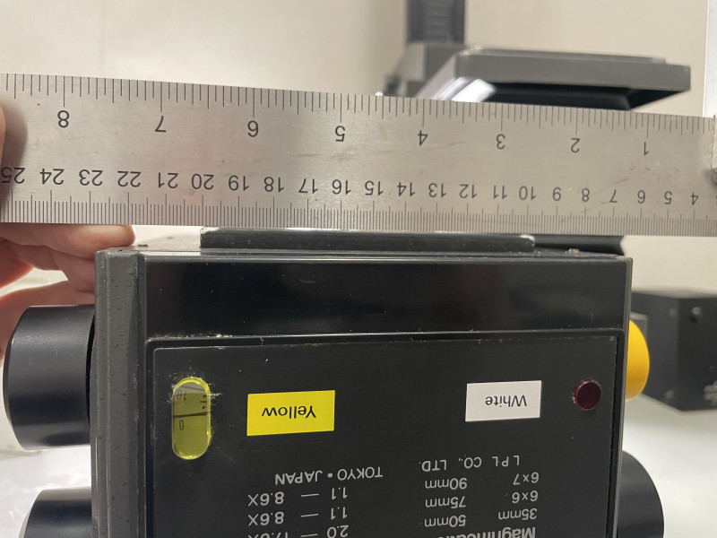

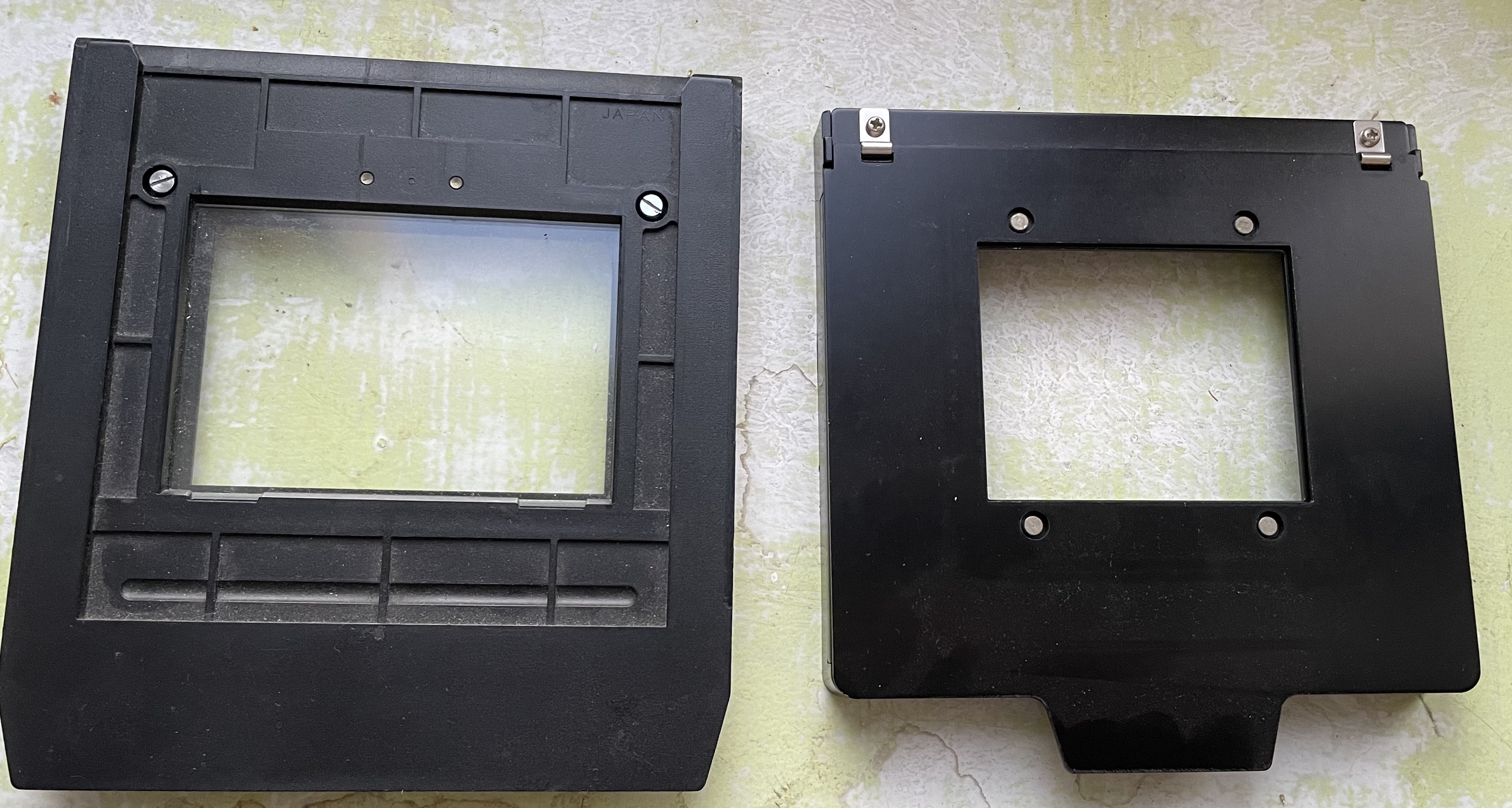

Twój LPL też tak swieci nad karetką na boki? Pytam ponieważ ze wszystkim można sobie poradzić, ale z tą latarnią jest problem ponieważ otworu nie załapiesz- gdzieś trzeba film wkładać.

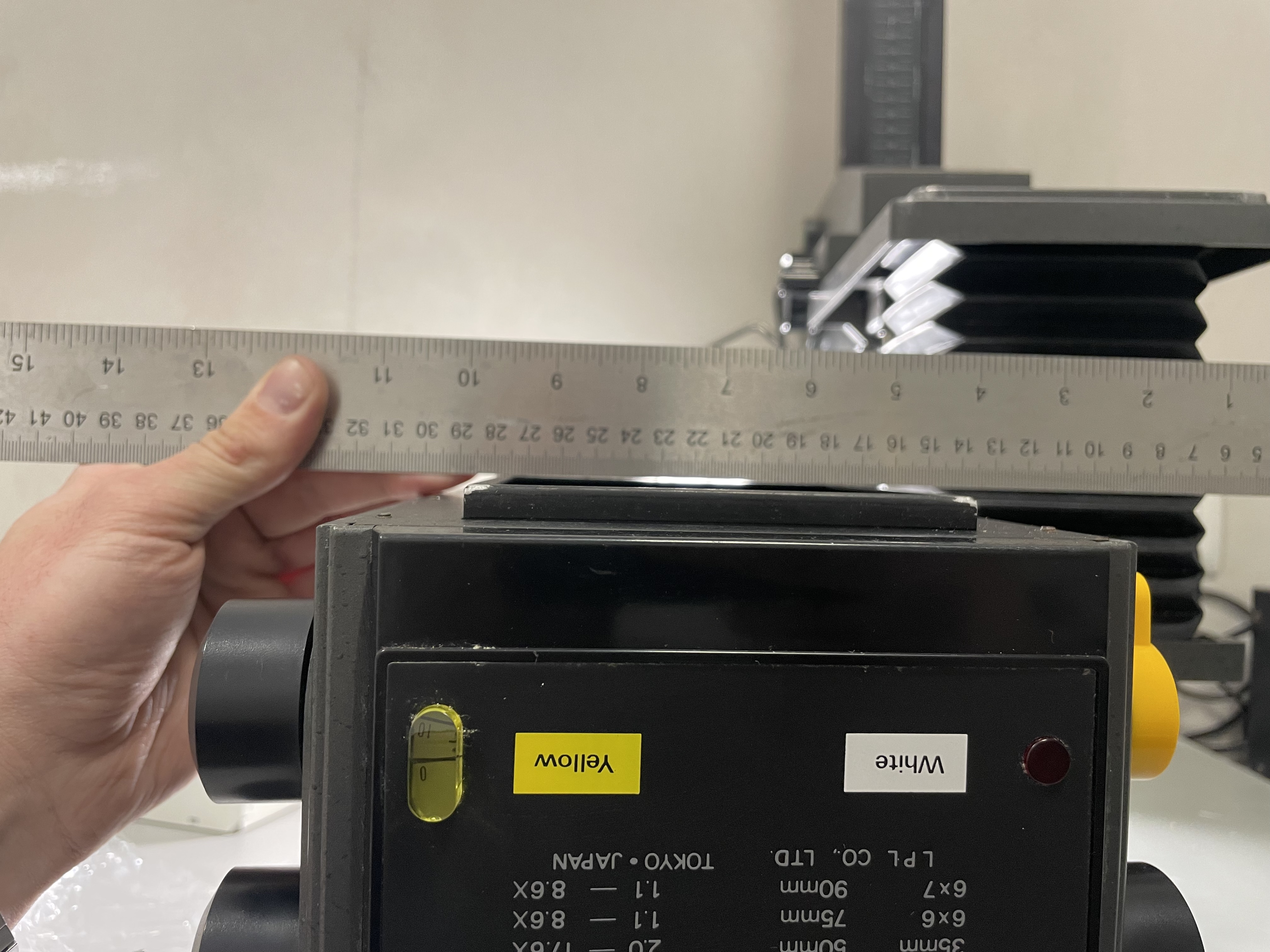

krzychu128, Moim zdaniem ten sprzęt jest ciut po przejściach. Mój (głowica barwna) obecnie rzadko używany bo nie mam miejsca na dwa, a używam DeVera wygląda jak na foto.

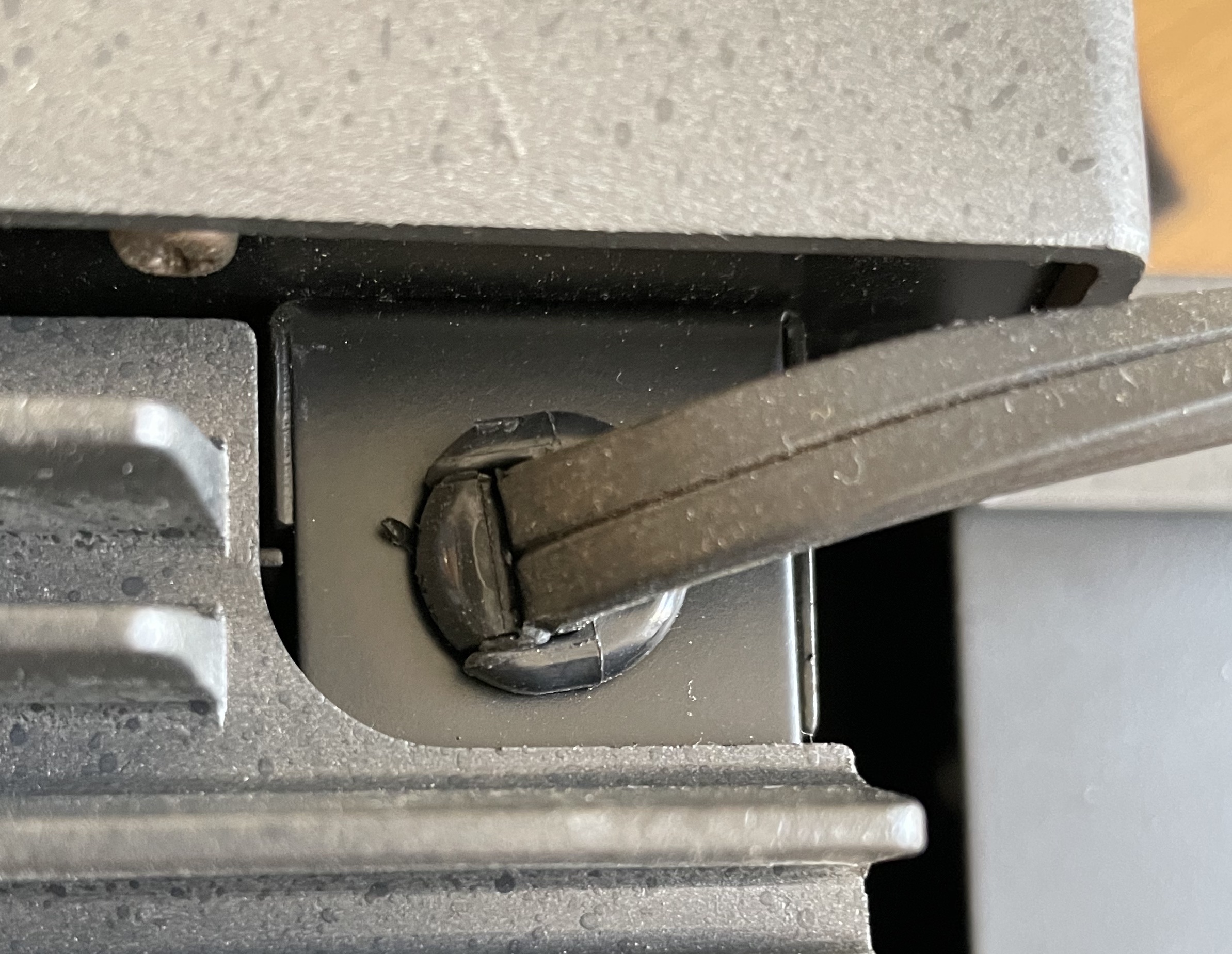

Postaraj się o jakiś dławik do przewodu, a tą blachę może spróbuj lekko naprawić. Metal w jednym miejscu wygięty jest w nim słabszy, więc bardzo delikatnie można coś spróbować poprawić. Ten przed nad frontem głowicy powinien się schować.

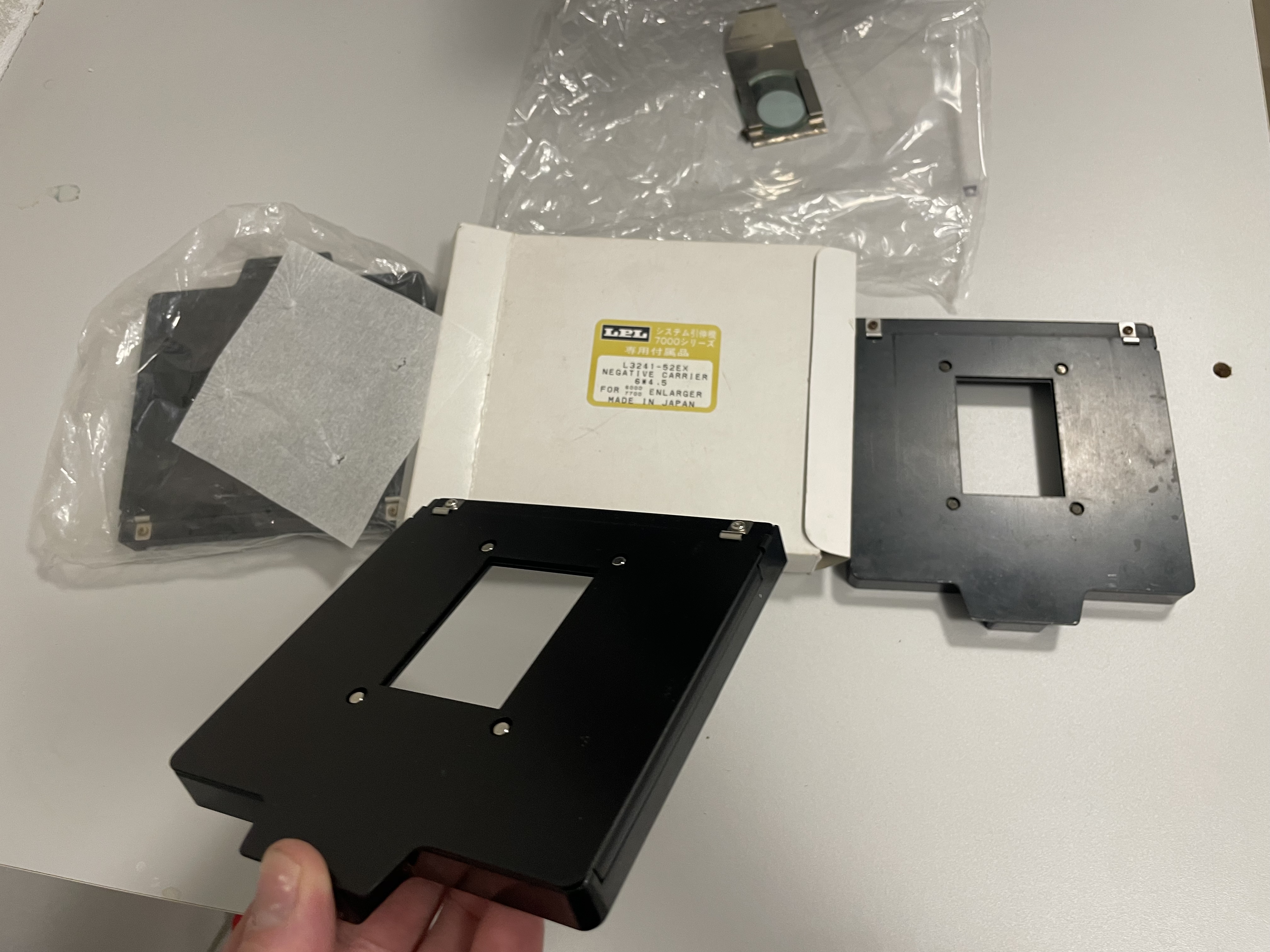

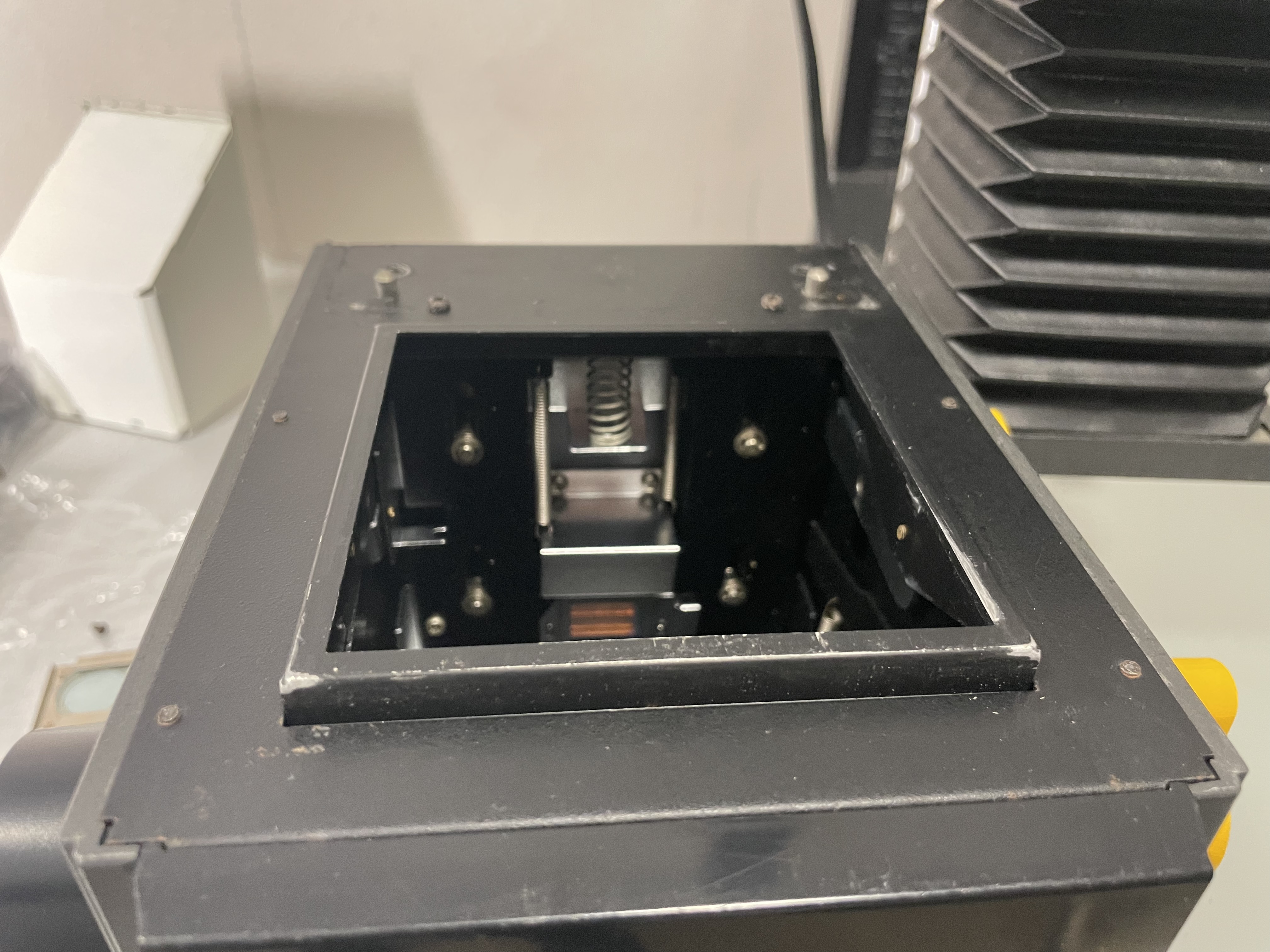

Co do świecenia nad karetką to w moim jest ledwie widoczna smużka. Nie wkładasz filmu "nad karetką, tylko "do karetki", możesz w głowicy do tego kwadratu co wystaje i dociska karetkę przykleić cieniutki kawałek czarnego czegoś. O ile to tamtędy wycieka.
Ale, ale popatrzyłem na Twoje zdjęcia jeszcze raz i na to z korektą.
Mam nadzieję, że wiesz do czego służy ta dłuższa jak przecinek żółta wajcha po lewej stronie głowicy.

Z tym kablem myśle ze sobie poradziłem, był źle złożony. Ten tylny radiator ma od środka taką prowadnice przykręconą i jak ona nie wskoczy w swoje miejsce to obudowa nie dociska i robi się szczelina przy kablu i góra też krzywo leży. Może to wyskakiwać i się rozjeżdżać w transporcie.
Ale mimo wszystko jak się tak przyglądam detalom to swojej przeszedł, twój jest lepiej spasowany.
Nad karetką zastanawiam się co przykleić bo tam na pewno swieci. Jest wytarty i powstaje smuga na boki jak w załączniku.

krzychu128, zadałem pytanie, czy wiesz do czego służy ta dłuższa żółta wajcha po lewej stronie, bo obawiam się że nie wiesz. Wnioskuję to po ilości światła jak wychodzą nad karetką.

Wiem do czego służy, była opuszczona przy próbach. Twoje pytanie uznałem za retoryczne. Mimo wszystko swieci jak na zdjęciu.
J.A. pisze: 18 mar 2023, 17:19 , bo obawiam się że nie wiesz.
Mam ten powiększalnik 10 lat…

Nie unoś, się, ale po zdjęciach wyglądało jakbyś nie wiedział.
Skoro świeci tak mocno to jest inny problem i nie chodzi o doklejenie ewentualnego uszczelnienia. Jestem w pracowni, mam trochę czasu, zaniosę go do ciemni i pokażę ile tam się światła wydostaje. Ale to za chwilę.
Ok, ilość wydostającego się światła jest nifotografowalna. Przyłożona ręka w pobliże karetki na odległość 2 cm nie jest w zupełnej ciemności widoczna.
Albo coś jest uszkodzone, albo źle ustawione. Albo masz nieoryginalną karetkę.
To wszystko co piszę wyżej było testowane na karetce bez szybek, która jest płaska. Na tej z szybami które ma odpowiednie zapadnięcie, jest zero wycieku nad karetką.

Testowałem na nowej nieużywanej karetce, jak już wspomniałem wcześniej, górna cześć która przylega do karetki jest powycierana i świeci na boki przez nierówności.
Posty: 10545
Kondensor czy mieszalnik ? Na czym robisz odbitki?
krzychu128, jeżeli jesteś pewnie tej diagnozy, to po prostu przyklej cienki aksamit, albo wyszpachluj jakimś kitem większe nierówności. Masz karetkę uniwersalną z szybami taką jak pokazałem wyżej? Sprawdź z nią, bo z nią nawet i 2 mm dziura nie powinna smużyć.
