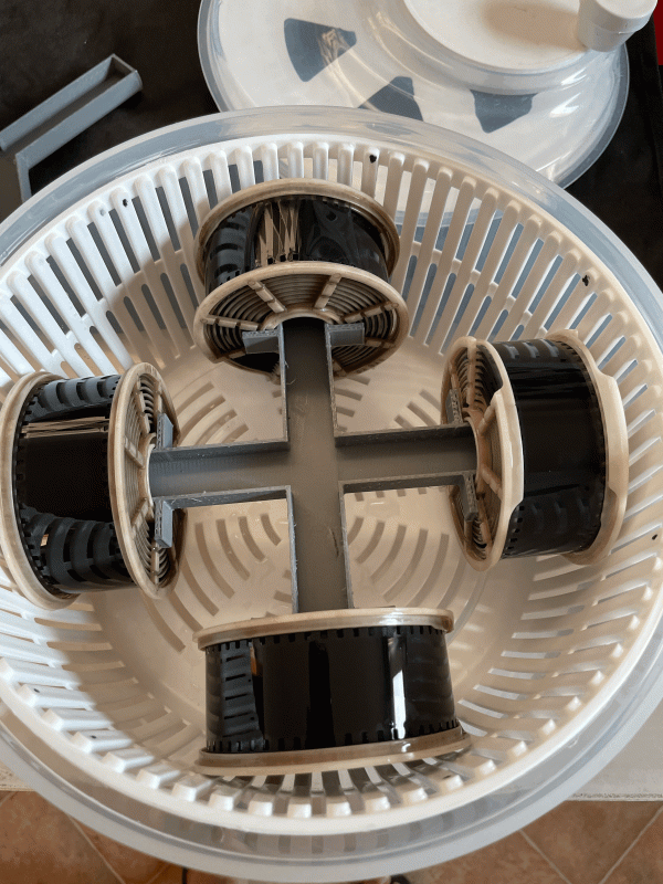

się pochwalę.
Wiróka na 4 filmy małoobrazkowe, albo na 6 120.
Odwirowanych 14 filmów. To wszystko musiałoby odparować.

J.A. pisze: 01 lip 2023, 22:12Wiróka
Tez niezla nazwa! 😉
Ja jade na dwie szpule. Moja wirowka ma mniejsza srednice

J.A. pisze: 01 lip 2023, 22:12 Wiróka na 4 filmy małoobrazkowe
Z czego wycinałeś ten krzyżak, że tak pasuje w otwory szpulek?

wydruk 3d

J.A. pisze: 02 lip 2023, 10:31wydruk 3d
Czyli masz pewnie dwa zestawy na 135 i 120 widzac po odstepach do ogranicznika

J.A. pisze: 02 lip 2023, 07:55wydruk 3d
No tak, wszystko jasne.

oKuba pisze: 02 lip 2023, 10:58
120 same się ograniczają, Widać to trochę na zdjęciu, w lewym górnym rogu.

Miałem budować własnoręcznie ale koniec końców właśnie zakupiłem na allegro gotowca pojemności 4.5L tak jak pisał w którymś z wcześniejszych wpisów kolega J.A. :-)
Ciekawe czy się sprawdzi przy użytku fotolaboratoryjnym :mrgreen:

Dzisiaj dotarła i moje spostrzeżenie jest takie, że trzeba wrzucić minimum 2 szpule bo inaczej nie da się tego używać.
Dodatkowo szpule trzeba umieścić np. na plastikowej rurce, którą tak należy dociąć aby szpule po rozpędzeniu wirówki umiejscowiły się idealnie na środku bębna. Wtedy da się tym całkiem szybko kręcić i faktycznie woda powinna elegancko "uciec" z powierzchni filmów :-)

EE2 pisze: 04 lip 2023, 20:47 Dzisiaj dotarła i moje spostrzeżenie jest takie, że trzeba wrzucić minimum 2 szpule bo inaczej nie da się tego używać.
A myślisz, że przypadkiem wydrukowałem takie uchwyty? :-)
Jak do wirowania jest jeden film, to można założyć usta szpulę, wystarczy jako wyważenie układu.

J.A., Dzięki Twojemu zdjęciu zamieszczonemu kilka postów wyżej wpadłem na pomysł z plastikową rurą dociętą na odpowiednią długość :-) Siła odśrodkowa zadba o to żeby szpule się przy krawędzi bębna usadowiły :mrgreen: Do testów użyłem pustych szpul ale różnych bo jedna była Paterson a druga z Krokus Tanka 2000 i już było w porządku, tak więc z filmem też będzie :-D

Dziś wirówka została przetestowana - sprawdza się bardzo dobrze :-) Jednak jest różnica w wadze szpuli Patersona i Krokusa przez co nie da się zbyt szybko odwirowywać filmu. Najwyższa pora sprawić sobie kolejne szpule Patersona :-)
