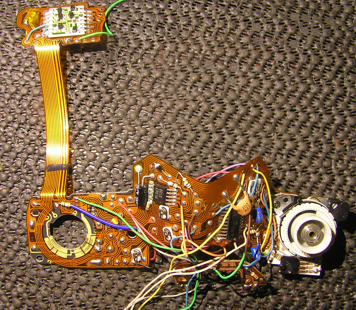

Widzę tak, że demontujemy elektronikę i dopiero wtedy myjemy wodą z mydłem. O ile, oczywiście, wygląda na zabrudzoną, bo jak nie, to bez sensu. A potem spokojnie się to wysuszy, przecież to samo się z płytkami dzieje w fabryce. Lać wody po całym aparacie oczywiście nie ma co.
Posty: 2305
Minolta Dynax 500si
PPaweł pisze: 11 lut 2022, 18:58 demontujemy elektronikę i dopiero wtedy myjemy wodą z mydłem
Widziałeś jak wygląda ta "elektronika"? Wiesz jak łatwo się ją demontuje i jak reaguje na mydło?
Posty: 1733
Minolta Dynax 500si
Nie mam pojęcia, jak się ją demontuje i jak wygląda :-) Nie widziałem tego aparatu od środka. Wyobrażam sobie, że to są płytki drukowane, bo jeżeli plątanina drutów w starym stylu to ja przepraszam. Natomiast na mydło nie powinna nijak specjalnie zareagować, to jest trochę metalu, trochę różnych plastików. Chyba nawet w zmywarce dałoby radę takie coś umyć, chociaż tego nie jestem pewien, bo środek czyszczący zmywarki to już naprawdę agresywny jest.
Posty: 2305
Minolta Dynax 500si
PPaweł pisze: 11 lut 2022, 21:28 Nie mam pojęcia, jak się ją demontuje i jak wygląda Nie widziałem tego aparatu od środka. Wyobrażam sobie, że to są płytki drukowane, bo jeżeli plątanina drutów w starym stylu to ja przepraszam. Natomiast na mydło nie powinna nijak specjalnie zareagować, to jest trochę metalu, trochę różnych plastików. Chyba nawet w zmywarce dałoby radę takie coś umyć, chociaż tego nie jestem pewien, bo środek czyszczący zmywarki to już naprawdę agresywny jest.
To jest kompletna "płytka" elektroniczna Minolty XG-1. Taśma flex jest delikatna, elastyczna, punkty lutownicze z wiekiem się starzeją (ona ma ponad 40 lat). Jeżeli chcesz to wyczyścić, to tylko przy pomocy IPA i to z głową. Najlepiej ręcznie.
