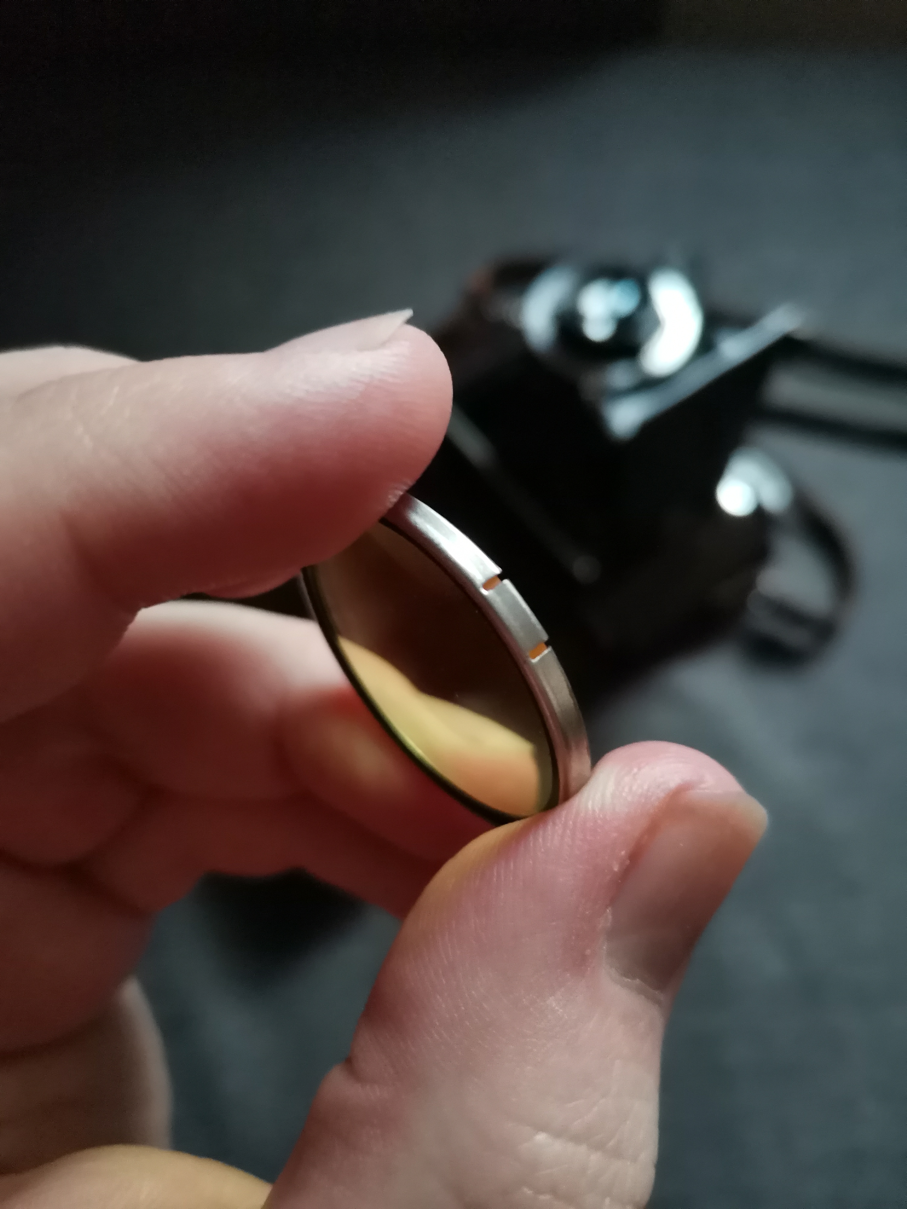

oKuba pisze: 12 sty 2022, 14:29 A nie mial bys ochoty na jeszcze jeden przeszczep? :-) Filtr jest odkrecany z tego co pamietam
W Bessie? Tam filtr trzyma się na takim metalowym pierścieniu

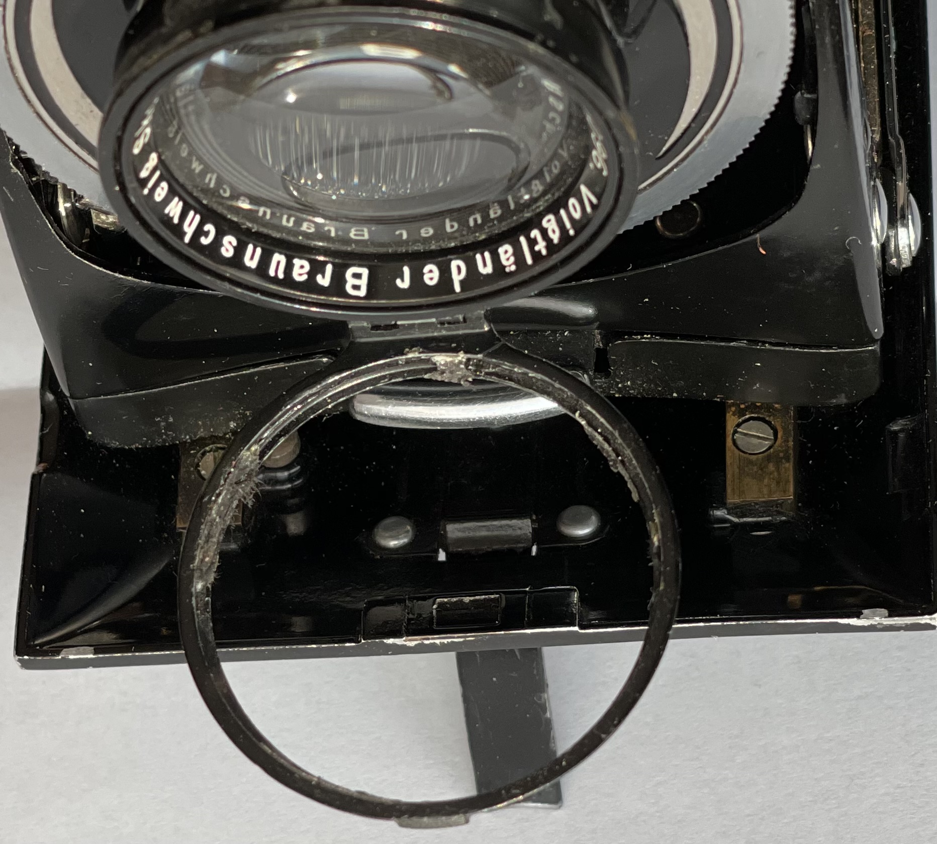

Imperitus pisze: 12 sty 2022, 14:49 W Bessie? Tam filtr trzyma się na takim metalowym pierścieniu
Pisalem o tym, ze caly machanizm tej klapki z filtrem jest do odkrecenia. Na dwie srobki z tego co pamietam. To znaczy, ze ten pierscien da sie odkrecic i np. podeslac do przeszczepu

oKuba pisze: 12 sty 2022, 14:54 Pisalem o tym, ze caly machanizm tej klapki z filtrem jest do odkrecenia. Na dwie srobki z tego co pamietam
No to odkręć jak nie chcesz. W kwestii przeszczepu mam filtr od meopty który wiem że będzie pasował. Ale jest ciemniejszy od oryginału

Imperitus, A jak pozbyles sie (starego) kleju? Zdrapywales? I czym wklejales dawce?
Posty: 2251
Jak fotografowac w formacie 6x6/6x7 aparatem na 6x9?
oKuba pisze: 12 sty 2022, 15:22 Imperitus, A jak pozbyles sie (starego) kleju? Zdrapywales? I czym wklejales dawce?
Oryginalnie tam nie ma kleju. Zamiennik wkleiłem na klej polimerowy- dzięki temu potem mogłem go łatwo zdrapać
Posty: 3558
Imperitus pisze: 12 sty 2022, 15:24 Oryginalnie tam nie ma kleju. Zamiennik wkleiłem na klej polimerowy- dzięki temu potem mogłem go łatwo zdrapać
Musze to w takim razie jeszcze raz dokladnie sprawdzic. Mialem wrazenie, ze widzialem na pierscieniu slady kleju. Moze juz kiedys ktos tam filtr wklejal? Sprawdze to
Posty: 3558
Sa pozostalosci jakiegos materialu. Odkrece pierscien i wyczyszcze

oKuba, możliwe że było grzebane. Łatwo o zgubienie tego filtra, oryginalnie jest mocowany przez taki oto pierścień dociskowy:
Posty: 3558
Imperitus, Dzieki za info. Takiego nie bylo. Jest tylko to co na zdjeciu
Posty: 2251
oKuba, on się tam trzyma wyłącznie na wcisk, łatwo go wypchnąć i zgubić. Albo po prostu rozbić...
Posty: 3558
Imperitus, Poczatkowo sadzilem ze ten filtr siedzi w tym czarnym pierscieniu, ale teraz po Twoim zdjeciu widze, ze sam filtr wchodzi w rowek na obiektywie a ten czarny pierscien tylko go dociska/ przytrzymuje. Zgadza sie?
