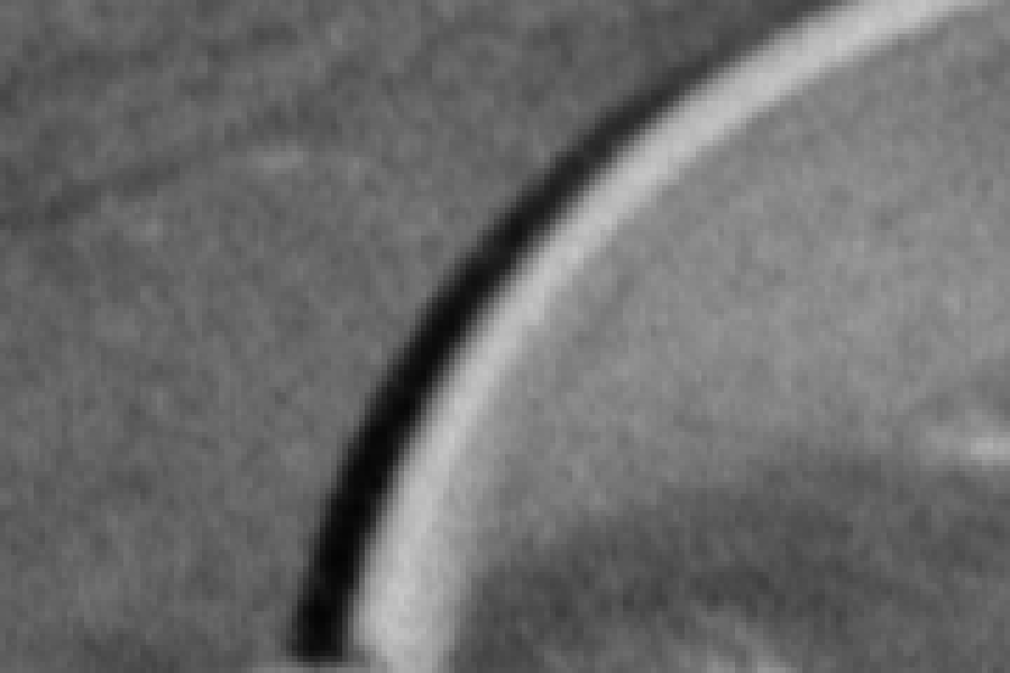

No dobra. W sprawie artefaktów. Z załączonego przez Ciebie pliku wyciąłem fragment nad stopką roweru i powiększyłem go bez żadnych interpolacji zaklęciem:
convert P_23j.jpg -crop 180x120+485+2584 -scale 800% -quality 100 P_23j_crop.jpg
Wynik w załączeniu. Widać, że cały obraz jest podzielony na bloki/paski. Ja te bloki widzę w wielu punktach obrazu na zwykłym powiększeniu 1:1 na ekranie, bez żadnego cudowania. Są wszędzie na obrazku ale oczywiście najbardziej objawiają się na wszelkich krawędziach. Takie bloki na ogół powstają w wyniku skalowania, ostrzenia, lub kompresji obrazu. W każdym razie jest to czytelny sygnał, że obraz został poddany obróbce. Czy zrobiło to oprogramowanie skanera, czy inny mechanizm, to już trudno mi powiedzieć. Natomiast obecność tych artefaktów sygnalizuje, że nie można traktować obrazka jako poglądowego dla możliwości samego skanera, bo jest to obraz istotnie przetworzony.
Brak konieczności użerania się z tego typu zjawiskami to zresztą jedna z przyczyn dla których cieszy mnie zabawa z powiększalnikiem i uciekam od fotografii cyfrowej :-)

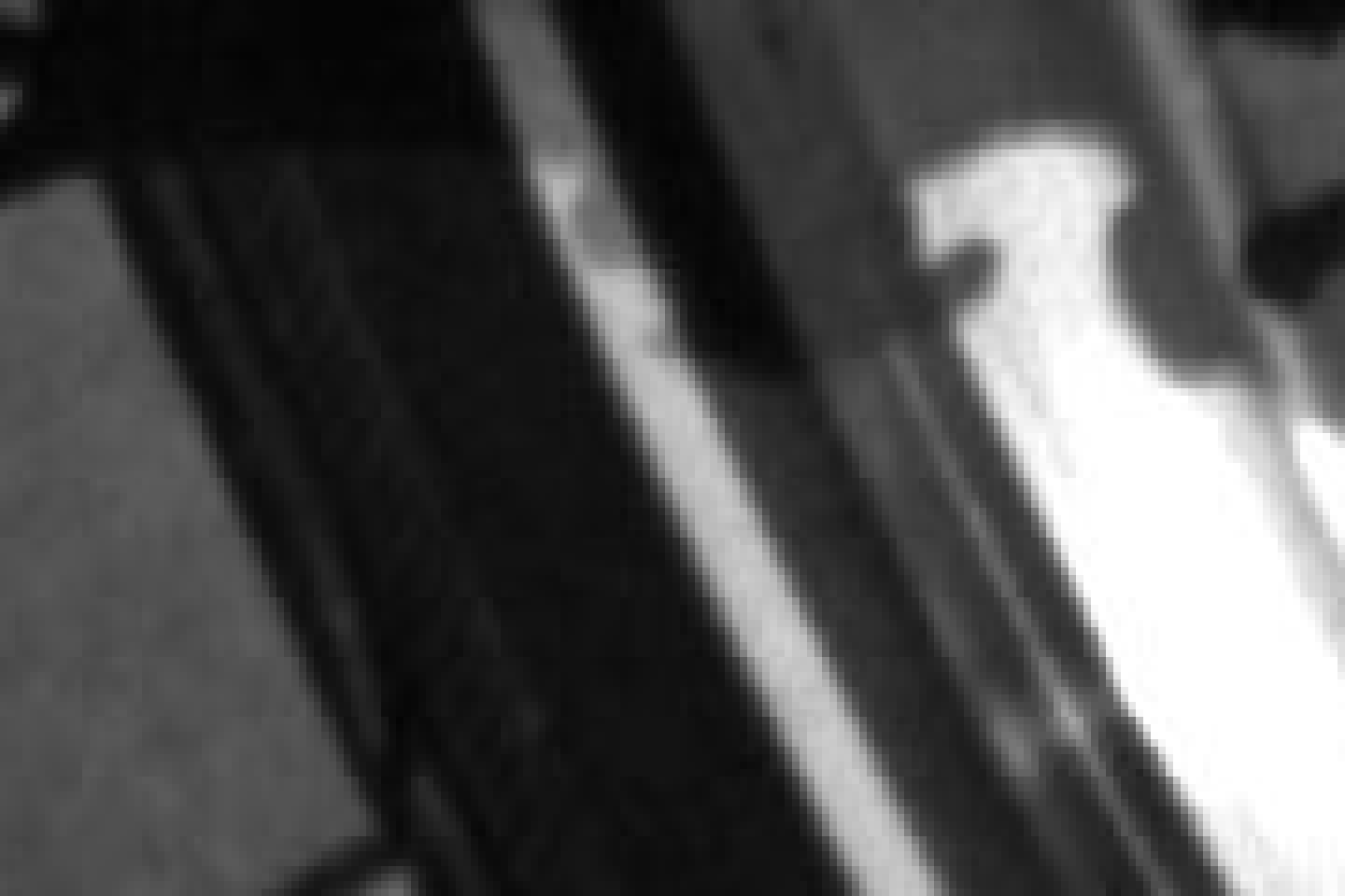

Dla porównania analogiczny crop z krawędzi okularów, z obrazka, który wysłałem w prywatnej korespondencji. Ten z kolei wytworzyłem zaklęciem:
convert 2021-10-06-0013_reversed.tif -crop 180x120+1990+1548 -scale 800% -quality 100 2021-10-06-0013_revcrop.jpg
Pocięcia na bloki/paski brak.
Te cięcie na bloki, paski rozumiem jako artefakty, o których pisałem i które dostrzegam przy zwykłym oglądzie obrazu w przeglądarce jako niepłynności.

skpt pisze: 14 lis 2021, 00:15 Wynik w załączeniu. Widać, że cały obraz jest podzielony na bloki/paski. Ja te bloki widzę w wielu punktach obrazu na zwykłym powiększeniu 1:1 na ekranie, bez żadnego cudowania.
Owszem, widać bloki, paski na tym cropie, ale jaki ty masz monitor i oczy,że coś takiego widzisz na w powiększeniu 1:1 (100% ?) na ekranie? Ja nie widzę.
skpt pisze: 14 lis 2021, 00:15 Takie bloki na ogół powstają w wyniku skalowania, ostrzenia, lub kompresji obrazu. W każdym razie jest to czytelny sygnał, że obraz został poddany obróbce. Czy zrobiło to oprogramowanie skanera, czy inny mechanizm, to już trudno mi powiedzieć. Natomiast obecność tych artefaktów sygnalizuje, że nie można traktować obrazka jako poglądowego dla możliwości samego skanera, bo jest to obraz istotnie przetworzony.
Nie wiem jaki obrazek miałby pokazać możliwości skanera - ten jest uzyskany jako pozytyw SilverFastem, liniowy skan, bez "ulepszeń", odwrócony negfiksem8, histogram "rozciągnięty" XnView i nic więcej. Jaką masz propozycję w tej materii? Sądzę, że te bloki/paski to specyfika sposobu sczytywania obrazu (listwa czujnika, podświetlenie itd.) w płaskim skanerze.

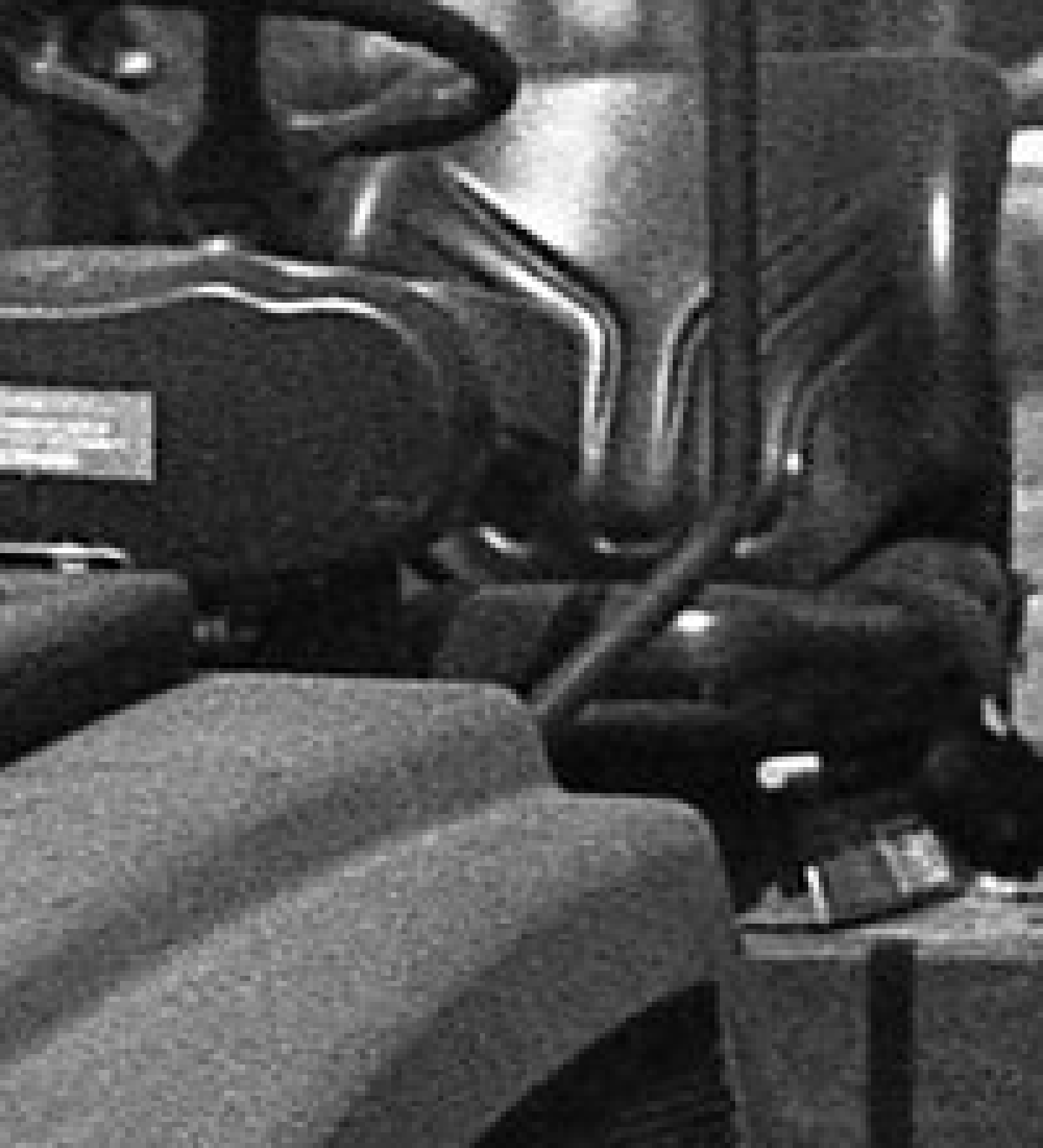

Ponieważ postawiłem tezę, że są płaskie skanery dorównujące wspomnianym Plustekom i wspomniałem, że alternatywą dla nich (Plusteków) może być V600 (alternatywą, nie konkurencją) to zamieszczę na koniec crop ze zdjęcia z tego linku: https://www.flickr.com/photos/146945072 ... ateposted/ Po obrazku i filmie + wywoływacz wnioskuję, że autor nie wyostrzał programowo.
A na koniec, powiem, że mam odbitkę 14X22cm mojego przykładu (El-Nikkor50/2.8) i to co widzę na monitorze i na papierze niczym się nie różni jeśli chodzi o ostrość. Pozdrawiam i samych ostrych skanów życzę ;-)
Obiecany crop:
