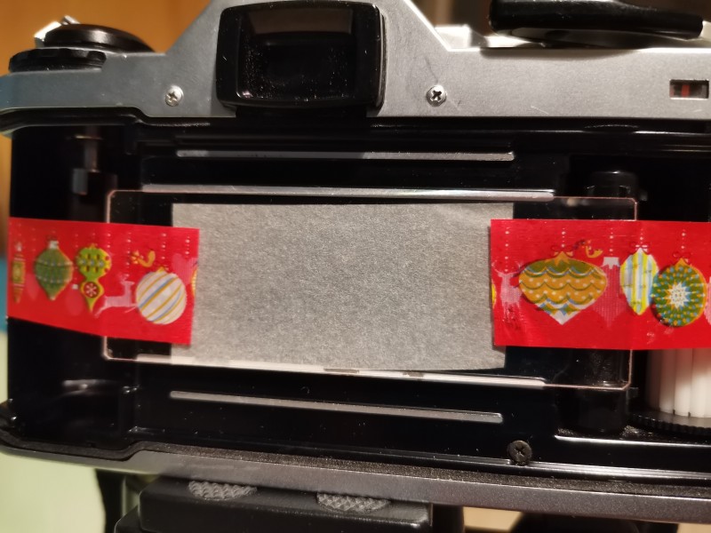

wstaw coś na kształt matowki w miejsce filmu - najlepiej matowa folia - taka np. Z koszulki ochronnej na film LF - bo możesz sobie papierową taśma przymocować by nie latala - albo co wymysl - otwórz migawke na B i ustaw na nieskończoność - zamknij popatrz przez wizjer - porównaj 8-)

To będzie dostatecznie precyzyjne?
(K) Pentax ME Super
Imperitus pisze: 25 kwie 2020, 20:02 To będzie dostatecznie precyzyjne?
Użyj lupy patrząc na tą dodatkowa matowke i aparat na statywie.
Ja tak robiłem kilkakrotnie co prawda w mieszkach średnich po wymianach obiektywow i remontach, no ale ty młody jesteś i masz dobre oczy ;-)
To taki domowy sposób, być może są lepsze...
Jak sprawdzisz na nieskończoność sprawdź też na mniejszą odległość dla pewności - np: na metr i na trzy.
Posty: 2263
(K) Pentax ME Super
Mam niestety tylko kalkę techniczną, ona ma strasznie kudłatą strukturę, mam lupę drukarską- powinna wystarczyć. Z doświadczenia po regulacji dalmierza w Moskwie wiem że na kalkę lepiej patrzeć gołym okiem bo w sumie dość dobrze widać moment kiedy obraz jest ostry

(K) Pentax ME Super
Imperitus, tradycyjnie jak w każdym aparacie. Matówka lub dobra kalka techniczna z tyłu, w miejscu klatki filmu. Teraz dni jasne więc będzie łatwiej ,tylko trochę cierpliwości trza. Aparat na statyw, ustawiasz ostrość patrząc na "matówkę" w miejscu filmu a później regulujesz matówkę we wizjerze ( tą śrubką właśnie) tak aby mieć tę samą ostrość na niej. Może być, że zrobisz to lepiej niż na linii produkcyjnej. Powodzenia. ;-) :-)

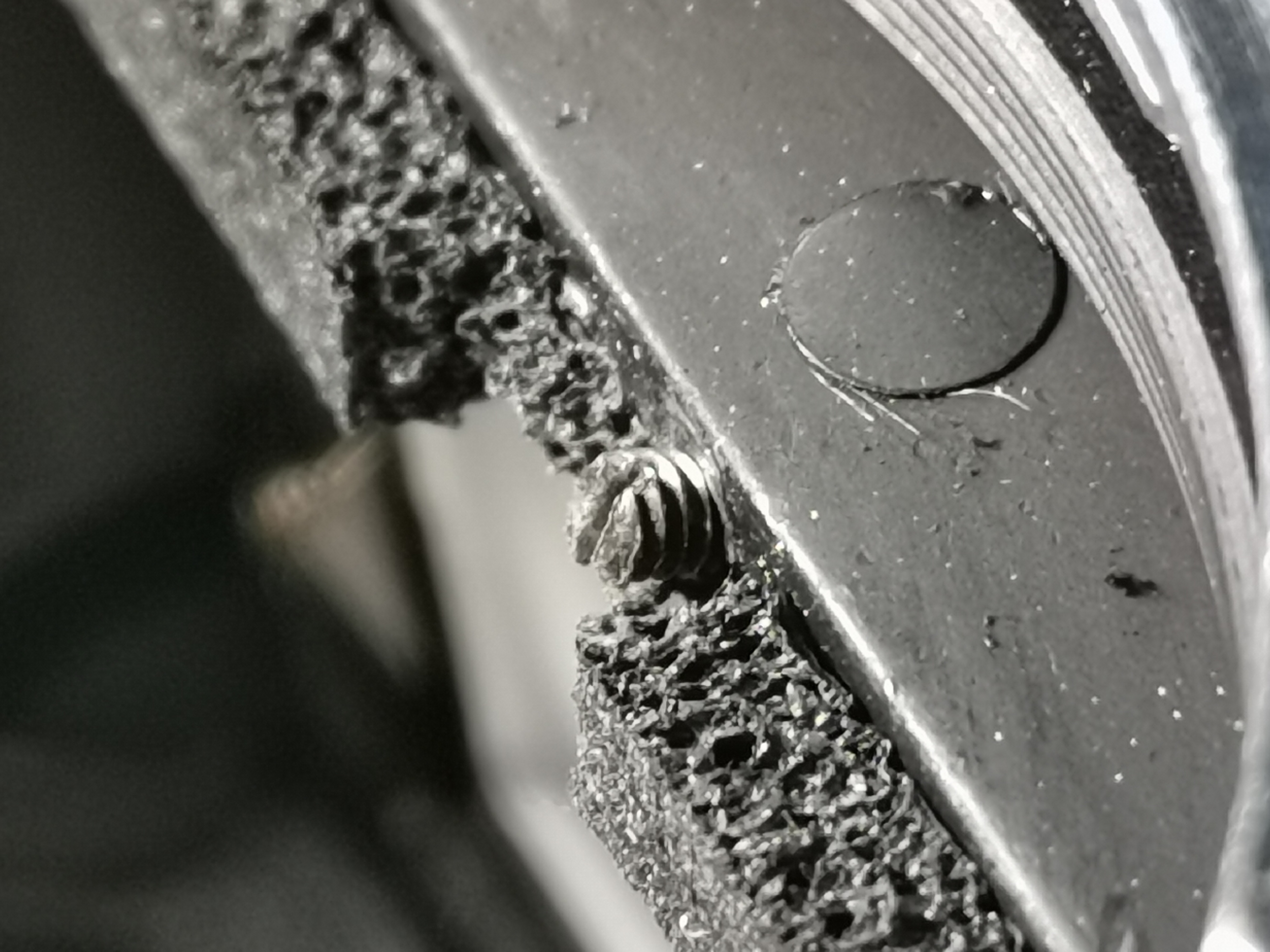

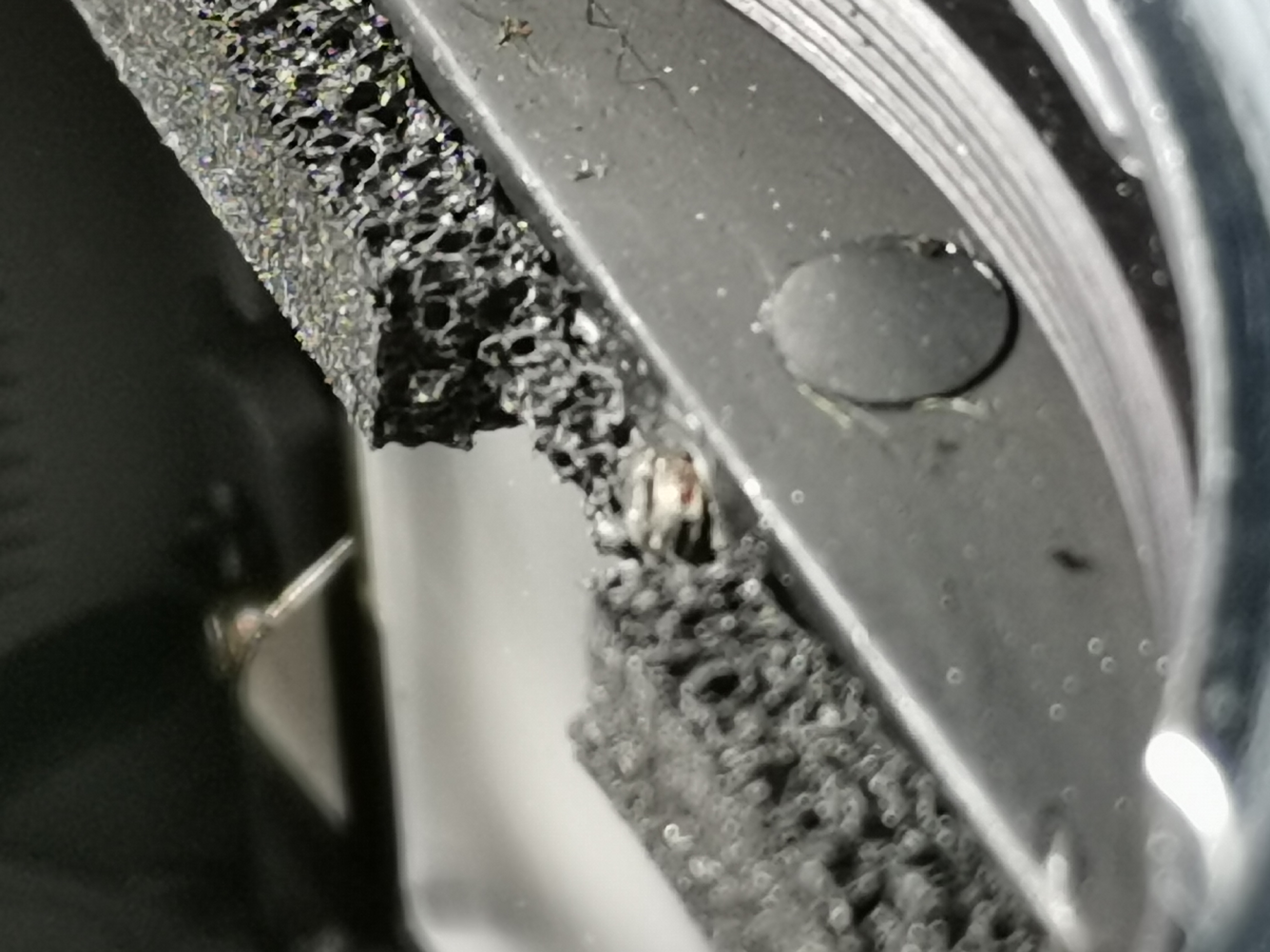

Więc tak...
Jak ją wykręcałem to była mniej więcej w tej pozycji:
A jak nią kręcę to jakikolwiek najlżejszy ruch matówki widzę dopiero po wkręceniu do tego momentu:
Znajomy dorobił oś od korbki więc P30 znów może śmigać, ale chciałbym wiedzieć jak mieć absolutną pewność że ME łapie dokładnie tam gdzie trzeba

Poza tym jak kręcę śrubką to nie wiem czy widzę jak matówka się porusza czy tylko mi się wydaje

Panowie. Żadna kalka, tylko matówka. Nie robić nic na łapu-capu. Bezdyskusyjna zasada starych rzemieślników mówi: nie bierz się za robotę, jeśli nie masz narzędzia. Najpierw zrób narzędzie. Najlepiej kupić najmniejszą antyramkę, wyjąć z niej szkło, za pomocą proszku ściernego zrobić matówkę (wcześniej wyciąć ze szkiełka paseczek 35mm x ok. 40-50mm (po matowieniu szkło może pękać w nieokreślonych kierunkach, więc lepiej najpierw przyciąć, potem zmatowić) i za pomocą takiej matówki dopiero badać ostrość. I jeszcze jedno: matówka powinna być posmarowana po stronie zmatowionej leciutko wazeliną lub jakimś tłuszczem i lekko przetarta ściereczką żeby z niej nie kapało. Dopiero z taką matówką można powalczyć z ostrością. Lupka o jak największym powiększeniu - osobiście używam mikroskopu kieszonkowego 30x. Takiego:

Tak jak pisałem, mam lupę drukarską, powiększenie chyba trochę ponad 30 razy, jest nawet skala co 0,1 mm
Zrobiłem matówkę ze szkiełka podstawowego od mikroskopu i natłuszczonej kalki, ale to nie to :-/
Widać zbyt wyraźnie włókna papieru, chyba zmatowię szkiełko papierem 2000 i wykorzystam to tak jak pisze technik219, na razie mam jeszcze P30 co do którego mam pewność że prawidłowo ostrzy
