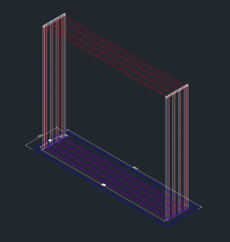

kal800, jaką założyłeś szerokość pojedynczego „korytka”? Wychodzi mi, że procesor Novy ma 1,1 cm

15 mm - Nova ma około 14 mm w tym rozmiarze (obliczyłem na podstawie pojemności chemii per slot w dokumentacji) - odnoszę do modelu Trimate.

Dobra, jakoś gryzę tego AutoCAD'a - powinno dać radę

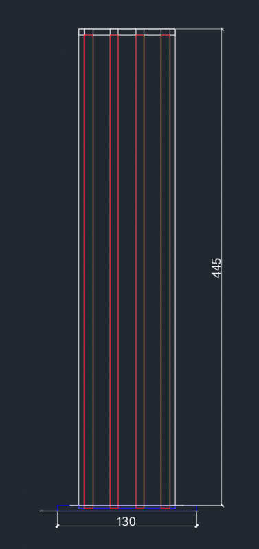

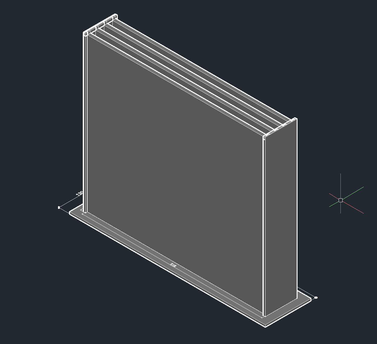

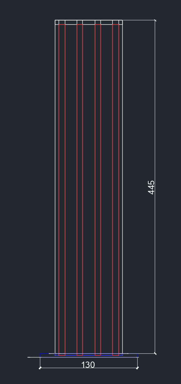

Zamodelowane w CADzie. Jakoś przebrnąłem, jutro wyślę rzuty i zrobię jakiś render przestrzenny
flickr.com/kal800
Procesor ciemniowy
Ładne to coś, wygląda trochę jak takie coś na kolonie mrówek.

Jeszcze dziury są do wywiercenia na zlewki, ale jeszcze nie mam wymiarów.

A ja się zastanawiam, dlaczego pierwowzory mają komory ułożone ukośnie, fanaberia taka :?:

aka pisze: 15 sty 2020, 16:35 A ja się zastanawiam, dlaczego pierwowzory mają komory ułożone ukośnie, fanaberia taka :?:
To zależy które. Nova na procesy cz-b jest pionowa, ten drugi ukośny, ale tam jest wielokomorowa część płucząca, w której obieg wody jest pokazany na filmiku.
Mnie niepokoi coś innego: podstawa jest stosunkowo mała i wąska, czy to nie grozi przypadkową wywrotką?

Są trzy wersje - monochrome - najprostsza, bez grzania, trzykomorowa, pionowa; trimate - trzykomorowa, pionowa,z grzałką, do koloru; FB - czterokomorowa, ukośna, z grzaniem - w tej wersji papier się kładzie na specjalnej tacce i ponoć lepiej to wychodzi dla barytu. Nie wiem dokładnie o co chodzi, bo Nova bardzo skąpo udziela informacji. Z tego co na photrio widziałem, to większość używa pionowych wersji do FB i nikt nie narzeka na jakiekolwiek problemy. Oczywiście, ukośna fajniejsza, ale też dużo bardziej skomplikowana w realizacji.
Zlad - myjka tej samej wielkości ma pół cm większą podstawę od samej komory, ja dałem 2 cm z każdej strony, nie powinno być problemów ze stabilnością...

Procesor ciemniowy
Podejrzewałem, że ta ukośność ma ułatwić uniknięcie przyklejania się papieru emulsją do ścianki (tak niby trochę leży "na plecach"). W pierwowzorach na wewnętrznych ściankach nie ma żadnych wypukłości jak w kuwetach? No ale jeśli użytkownicy potwierdzają działanie pionowych to nie ma co snuć spekulacji - testy przecież za chwilę :-)
